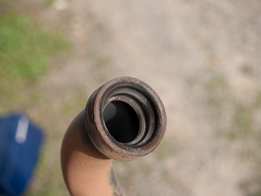

Da der Orginalauspuff meiner 750er Bj.89 (GR77B) den harten Winter nicht überlebt hat, musste ein neuer her.
Leider habe ich auf die Schnelle kein Sportauspuff gekriegt bzw. kenne mich zu wenig damit aus welcher Auspuff an die alte Dame passt und so musste ich ein Orginalteil kaufen.

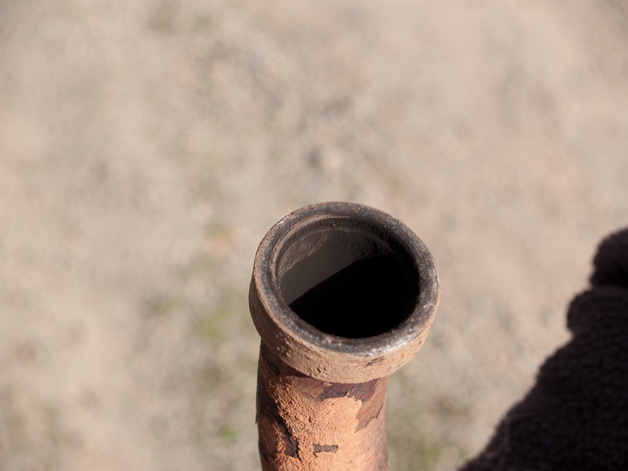

Ich habe 2 Fotos eingefügt. Auf dem einen Foto sieht man diese Ringe.
Das ist der neue Krümmer! Auf dem anderen Foto ist mein alter ohne diese Ringe.
So wie ich rausgekriegt habe, sind das Reduzierringe auf 100PS. Bitte berichtigen wenn es nicht stimmt.
Nun meine Frage: Wie kriege ich diese Ringe da raus???

Klemm was dahinter und hau mitm hammer drauf...

ich hab damals bei meiner mofa knappe 2 stunden mit einer zange gebraucht dann hatte ich das ding draussen lief dann auch bergab 35 km/h mehr war mit dem ding nich drinn :D
Is der ring als passung nur reingeklemmt? dann würd ich mir ne stichsege nehmen und einmal reinsägen ( nich den ganzen krümmer durchsägen) das die spannung raus is und dann mit ner zange ran und rausziehen...
Oder aldmodisch mit ner rundfeile und viel schweiss...:D:D:D:D
grüße Ole

Also die Hammer-Methode hab ich schon hinter mir aber da tut sich nix.
Ob das Teil irgendwie nur reingeklemmt ist oder verschweisst weiss ich leider nicht. Im netz find ich keine Infos darüber.
das mit dem Ansägen hört sich nicht schlecht an! danke!
