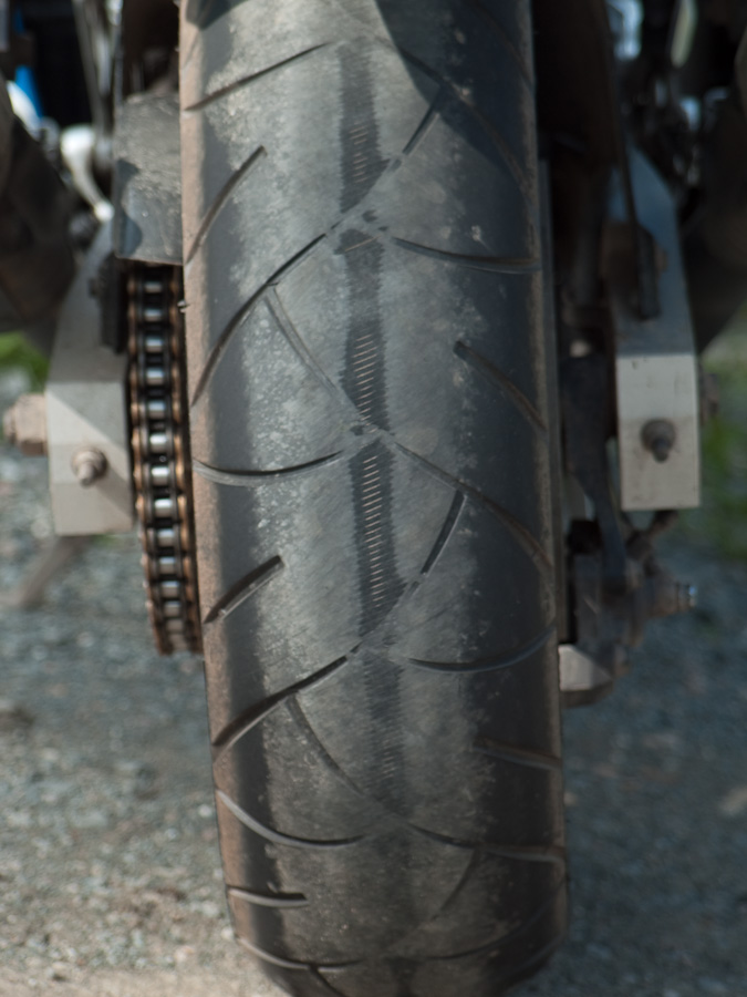

Hi,
nach einer mehr oder weniger unfreiwilligen Tour über 5ookm steige gestern von der Susi und naja...das Ergebnis seht Ihr auf dem Foto.
Welchen reifen würdet Ihr mir für mein altes Schätzchen empfehlen?
Danke!

So wie der Reifen aussieht gab es auf der Tour sehr, sehr wenige Kurven....:eek:
Bei dem Verschleißbild würde ich dir einen Tourensportler empfehlen z.B. Michelin Pilot Road 2ct
Gerade wenn öfters lange Touren anstehen, oder oft über AB gefahren wird.
Falls das aber nur eine Ausnahme war und du in der Regel doch sportlicher durch kurviges Terrain unterwegs bist, die üblichen Verdächtigen:
Pilot Power oder BT16

Das waren halt zusammen 1000km in 2 Tagen und das so gut wie nur Autobahn.
Sowas kommt vielleicht 3-4 Mal im jahr vor ansonsten fahr ich so gut wie nie Autobahn. Fahre auch täglich 20km zur Arbeit mit dem Teil und das auch nur kurvige landstrassen.
So ein Mist...muss die Reifen heute bis 17 Uhr bestellen damit der Reifenheini sie bis Mittwoch hat.
und wie sieht das mit Avon Sport aus? Hab gehört die sollen gut und günstig sein.

Zu den Avon kann ich dir leider nichts sagen.
Bin bislang auf meiner Bandit nur Michelin Pilot Road gefahren und auf der Gixxe habe ich vor kurzem von BT14 auf die PiPo's gewechselt.
Ich bin von dem PiPo begeistert und der ist momentan auch sehr günstig zu bekommen.
Schau mal unter KK Race Parts , da habe ich sie bestellt und Lieferzeit und Preis sind in diesem Universum nicht zu toppen ;)

hehe das hat etwas gedauert bis ich rausgefunden habe was PiPo ist.
Hab aber doch den BT16 bestellt. Der Reifenhändler, bei dem ich die Teile montieren lassen will, hat bzw. bestellt keine Pirellis. Hat wohl kein Vertrag mit den und sonst ist hier nix in der Gegend. Mit meinem Reifen hinten will ich auch nicht großartig längere Strecken fahren.
Danke für die Tipps!!!

PiPo ist kein Pirelli. PiPo ist die Abkürzung für Pilot Power und der ist von MIchelin.
