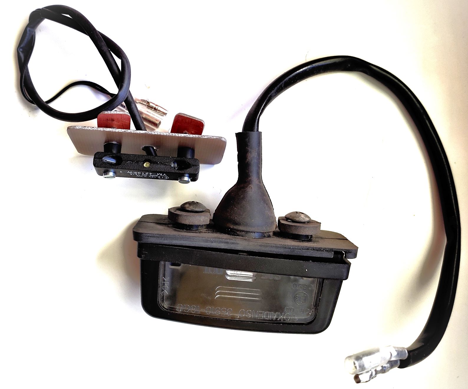

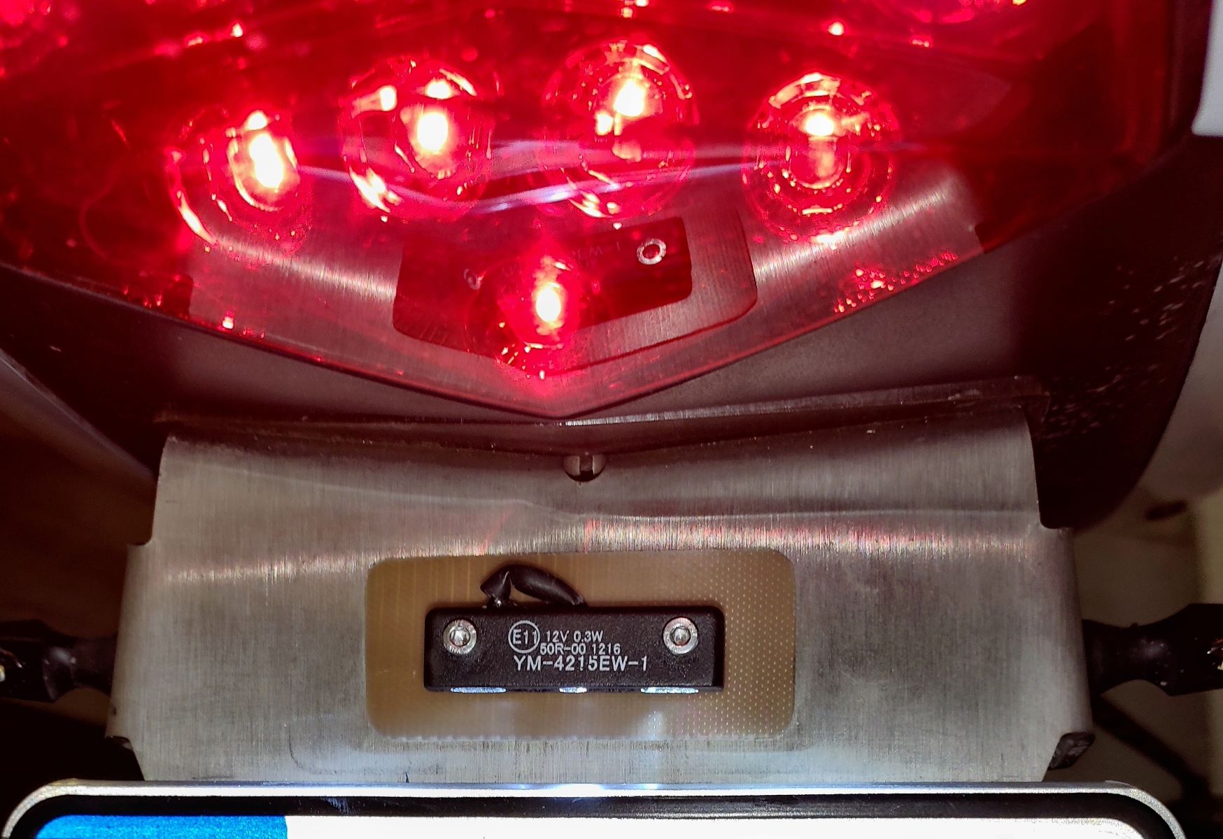

Heute habe ich die Nummernschildbeleuchtung mal durch eine mini 0.3Watt LED Anzeige ersetzt, das wollte ich eh schon lange mal machen, paar Euro.

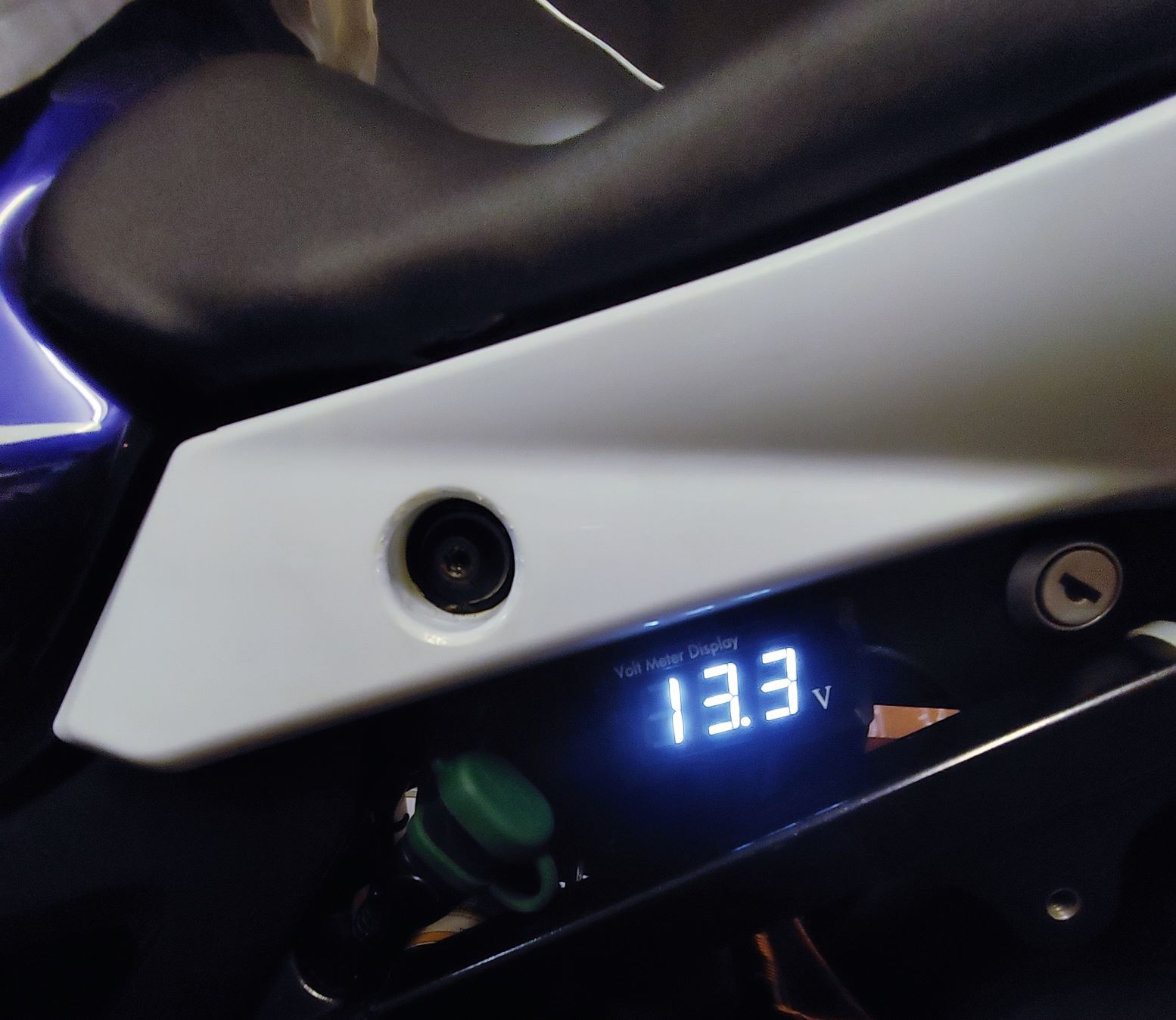

Mal kurz nachgemessen zeigt das Voltmeter 13.30V bei gemessenen 13.35V bei Parklicht an.
Das ist einwandfrei, da nur eine Nachkommastelle unterstützt wird.
Unter Last mit Fahrlicht werden jetzt 2.60V angezeigt.

Das messen kleiner Spannungen, Ströme und Widerständen ist immer äußerst skeptisch zu betrachten wenn mit preiswerten Messgeräten gemessen wird, es kann ziemlich hinhauen, aber oftmals auch böse abweichen.
Das hier ist jetzt mit einem professionellen Fluke gemessen und sehr genau.
Die verbaute Anzeige ist winzig.

In die Mulden der Dioden habe ich noch Silicon reingedrückt um eventuelle Durchbrüche dort zu füllen.
Einen Adapter mit Glasfaser verstärktem Epoxid für den Nummernschild Halter gefertigt.
Sieht cool aus und sitzt Bombenfest.
Man sieht hier noch die abgepolsterte Sitzbank, man sitzt nun richtig fest drin.
Da ist auch nix schief, die Kamera Linse verzieht alles etwas.
Die Beleuchtung sitzt auch nicht direkt auf dem Blättchen, sondern ca. 5mm erhöht darüber.
Das Ding ist wirklich winzig und nicht heller als notwendig, passt, exakt was ich wollte.. LOL
