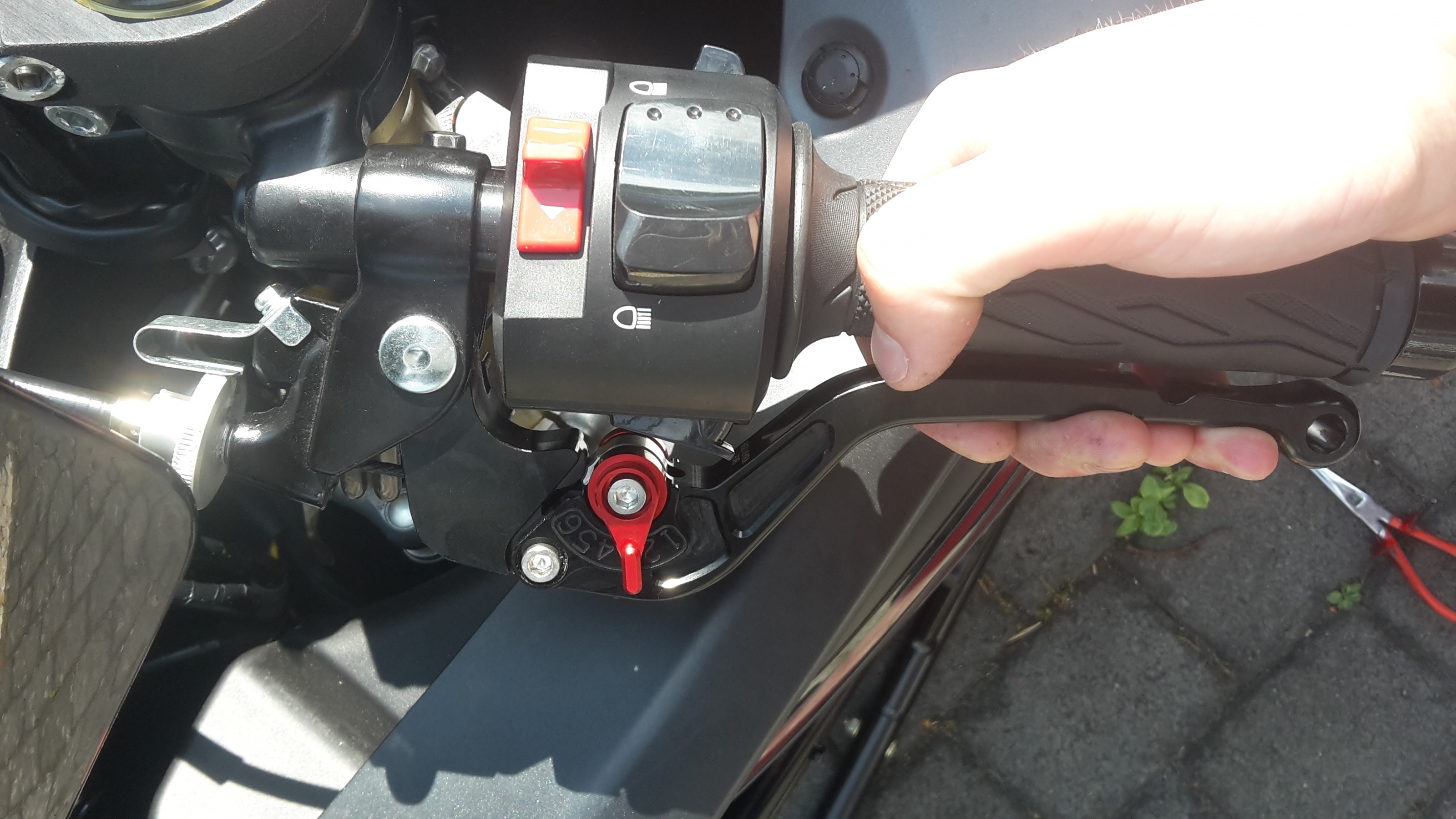

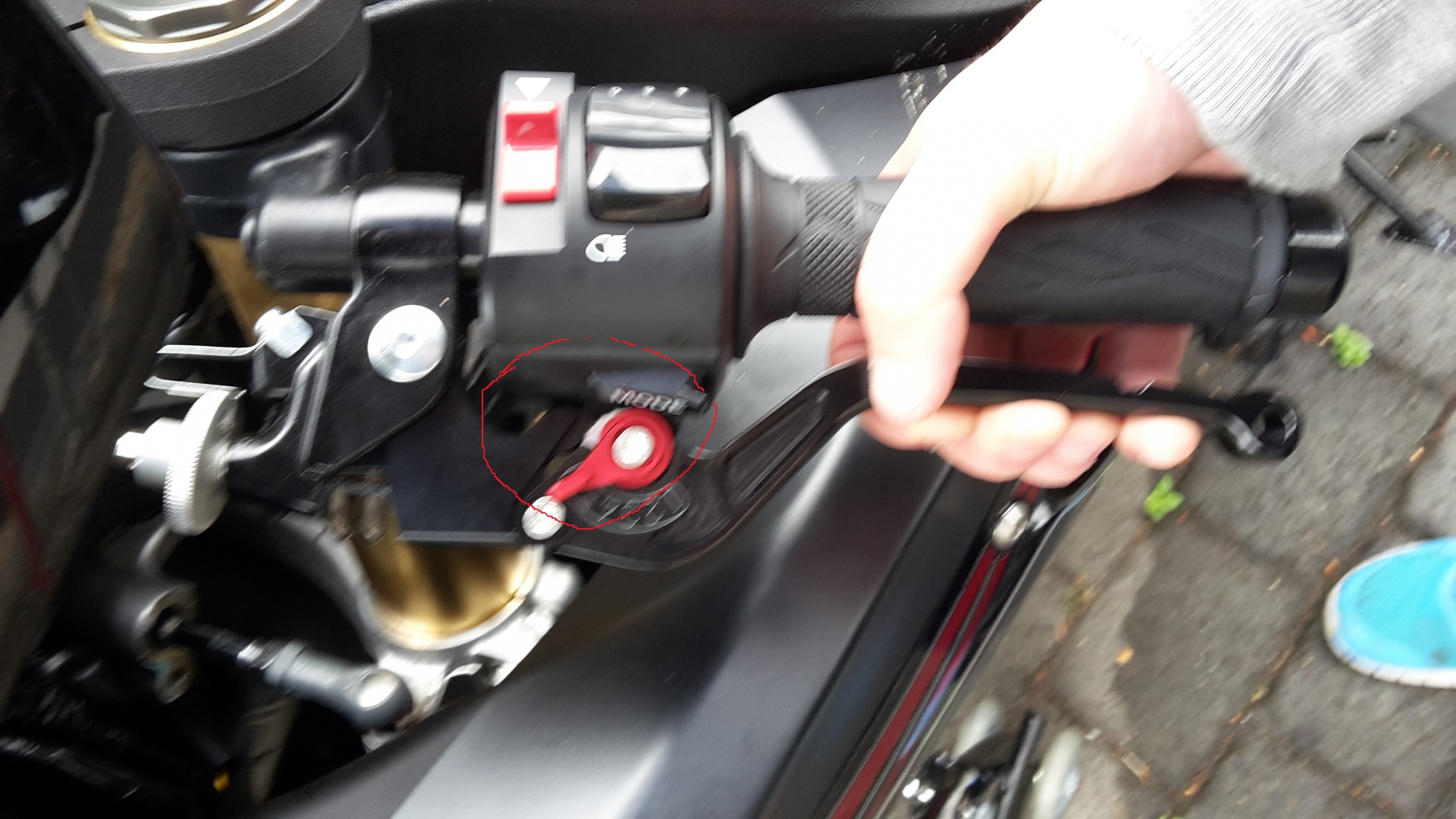

Um mal meine neusten Erfahrungen zu teilen... ich habe mich mit BS Motoparts in Verbindung gesetzt und mein Problem geschildert, das der Hebel an die Amatur stößt etc. da hier beschrieben wurde, das es ein bekanntes Problem ist habe ich mir nicht viel Hoffnung gemacht....
Nach ein paar Mails wurde mir allerdings ein anderes Adapterstück zugesand.
Nun funktioniert eigentlich alles wie es soll, der Hebel stößt nicht mehr an. :cool:
Ich hoffe das funktioniert jetzt... hier ein Bild von vorher:
Und hier mal ein Bild von nachher mit neuem Adapter:

Also bei mir hat die Kupplung auch vorher sauber getrennt (Allerdings nur auf Stufe 6), es war halt nur so, dass der Hebel immer an die Amatur kam und mir das ein komisches Gefühl beim Kuppeln gab... einfach anders als vorher.
Also das sollte eigentlich keine Probleme geben ;)

Der Hebelweg war vorher immer viel zu kurz, da der Hebel ziemlich direkt an die Amatur gestoßen ist.
Nun sollte es in allen Stufen gehen, werde es Anfang der Woche mal testen...
Hebel ist auf jeden Fall in allen Verstellstufen einstellbar, ohne das irgendwas an die Amatur kommt also das "alte" Problem ist somit behoben.
