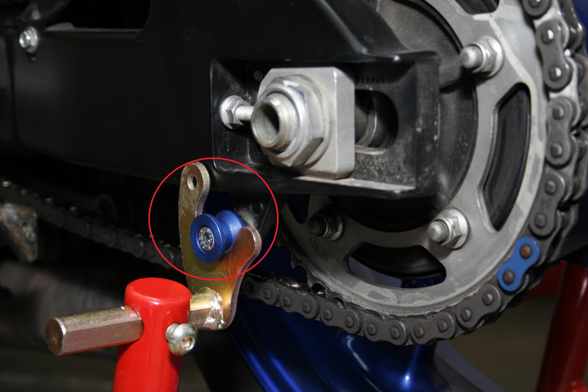

Du kannst am hinteren Ständer die Y-aufnahme mit Panzer / Isoband umkleben damit die die Aufnahme nicht zerkratzt.
Vorne kann man evtl noch die "platten" abkleben damit das vordere Schutzblech beim anheben nicht anschaben kann.

Hät von euch mal wer nen schönes Bildchen, damit ich sehen kann was ihr abgeklebt habt,
da ich noch nicht ganz dahinter steige was ihr abgeklebt oder präpariert habt,damit es keine Kratzer gibt ;)
Gruß Nyzee
Die Aufnahmen hinten (Kreis):

Ich bekomm die Monateständer nächste Woche,
danke für das Bild von hinten schonmal G-Star,dann werd ich da iwas zwischen machen^^

Kleb einfach die Aufnahmen vom Ständer ab, dann kannst du nicht viel falsch machen.

- die gabelaufnahme hinten habe ich mit isolierband abgeklebt, so gesehen bei meinem mechaniker (vor dem ersten kratzer!! ;)

Louis oder jedem anderen Motorradladen. Das sind einfach nur Hülsen die über eine Schraube festgeschraubt sind. Kosten so grob 10 Euro!

Dann werd ich mir mal die "Prismabuchsen" holen ;)
Man benötigt ja nur 2 für hinten oder??
Gibbet da noch unterschiedliche Größen für die Buchsen??
Christopher
Ja 2 reichen,brauchst welche für M8´er Schrauben.

habs se auch abgeklebt und gut is....erfüllen voll und ganz ihren Zweck!
