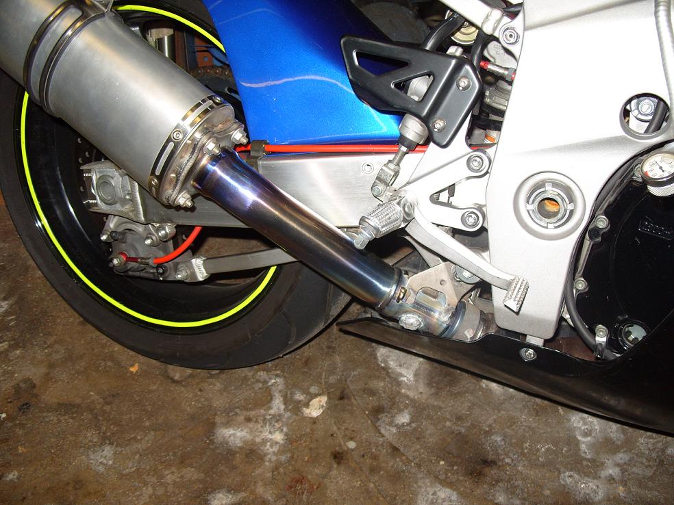

was willst du dir denn bauen? dann k?nnte man dir vieleicht weiter helfen oder tipps geben.
habe z.b. das zwischenrohr einer kilo an meiner 600 k3 gebastelt

aso soll als slip-on ausgelegt werden, nicht als Bolt-on wie bei dir auf dem bild!

also ich habe das zwischenrohr von meiner arrow racinganlage gemessen, innendurchmesser zum kr?mmer 55mm, au?endurchmesser zum schalld?mpfer 53,5mm. also alle schalld?mpfer mit einem 54mm slip on passen.
das zwischenrohr was du bei mir auf dem bike siehst ist von einer kilo, da ist der au?endurchmesser ebenso 54mm und der innendurchmesser zum kr?mmer 54mm. habe einen adapter vom arrow kr?mmer zum kilo zwischenst?ck gebaut damit es passt.
hoffe dir geholfen zu haben.
