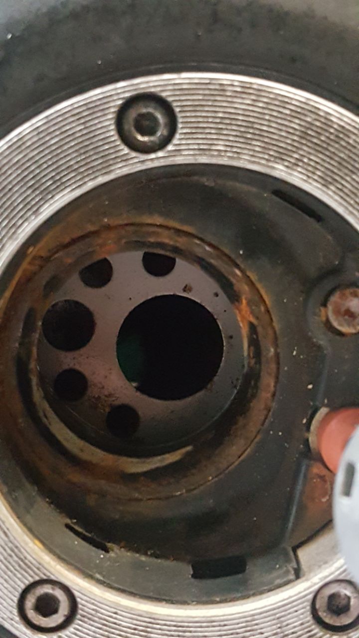

Diskutiere Rost im Probleme Forum im Bereich Technik; Servus Hab mal eine Frage kann man das noch retten und wenn net was muss ich alles erneuern

ach du Kacke.............
Wie kommt denn soetwas?

Gute Frage
Der Verkäufer sagt die Maschine stand zwar in der Garage und kann sich das net erklären er vermutet das ein lag in seiner Garage war und da drauf getropft hat weil die Maschine stand sehr lange
Ich vermute er hat sie mit leeren Tank abgestellt und die hat sich dann von innen zerstört oder so ka ^^

Ich geb dir einen Tipp, Zitronensäure! gibt's im jeden Supermarkt das Pulver. Meine 600er Sread stand 10 Jahre, Tank innen total rostig. habe 3 Päckchen Zitronensäure für je 1,50€ gekauft und mit warmen Wasser über Nacht in den Tank gegeben. Nächsten Tag die Brühe ausgeleert, war blitzplank sauber und rostfrei, dann sofort Benzin rein und fertig.

Ok vielen Dank
Dann Versuch ich mein Glück

Dann mal gutes Gelingen und kannst ja den Vorgang bildlich festhalten :)
Kleiner Tipp noch, sollte Zitronensäure allein nicht reichen,
zusätzlich Strom drauf!
Kein scheiß, kannst ja mal nach googeln, damit bekommt man dann wohl alles rostfrei.
Anschließend kann man angeblich mit Phosphorsäure den Tank nen bisle versiegeln.

Nur Zitronensäure sollte reichen, habe in den Tank der Srad 3 Päckchen zu je 200 Gramm reingegeben mit heißem Wasser, über Nacht einfach stehen gelassen. Früh morgens Brühe ausgeleert und war selbst überrascht. War klinisch rein der Tank, obwohl jeder gemeint hat den kann ich in den Müll werfen so rostig war der. Kommt halt auch auf den Säuregrad der Zitronensäure an. Sollte es nichts helfen wie geschrieben noch mit Strom, gibt im Netz tolle Anleitungen dazu. Aber es funktioniert wirklich, war skeptisch aber es hat funktioniert und es hat mich nur knapp 5 Euro gekostet.
Als Vortest kann man ja es ausprobieren an einem Stück rostigen Stück Metall.

Zitronensäure riecht überhaupt nicht nach Zitrone. Ist ja kein Aromat oder Öl. Rost lässt sich damit entfernen, allerdings nur das Oxyd. Wenn der Tank vorher innen lackiert war, es soll Tanks geben, die dies sind, dann sollte das Entrosten nicht reichen.

Etwas rustikaler... Betonmischer mit alten Kissen und Handtüchern auskleiden. Sand und grobkoernigeren Split in den Tank und einen guten Tag fröhlich mischen lassen. Danach mehrfach mit alten Kraftstoff auswaschen. Dann versiegeln, trocknen lassen und neuen Sprit rein.
Motorräder mit Blechtank bitte mit VOLLEM Tank abstellen. Beim Plastiktank genau andersrum. :D
