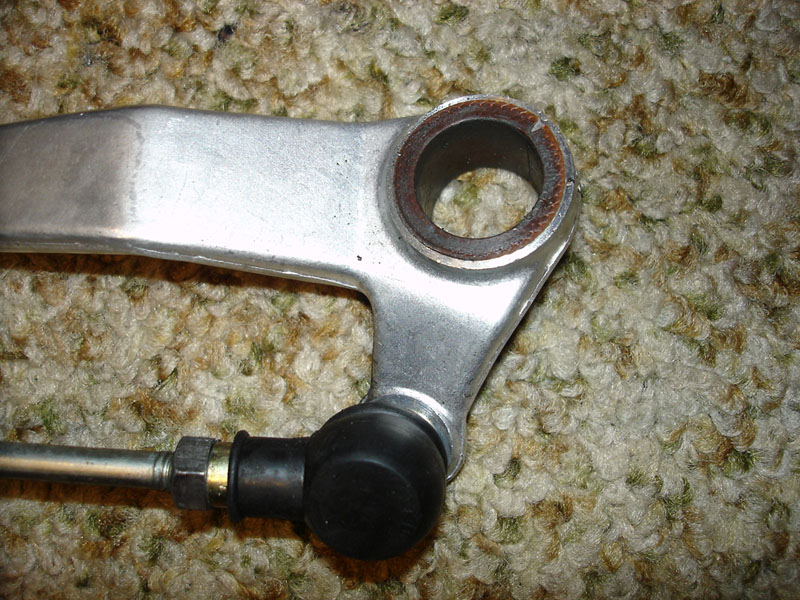

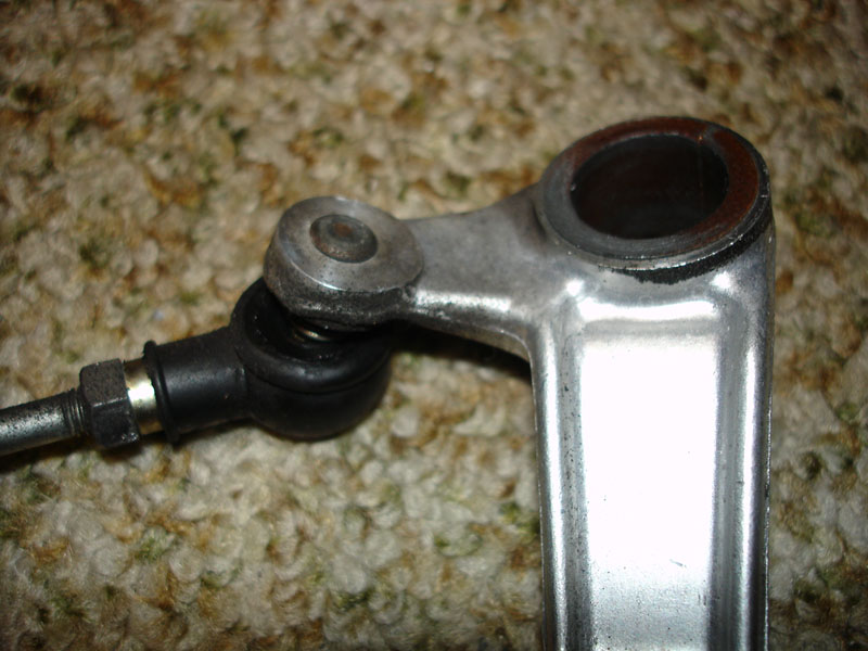

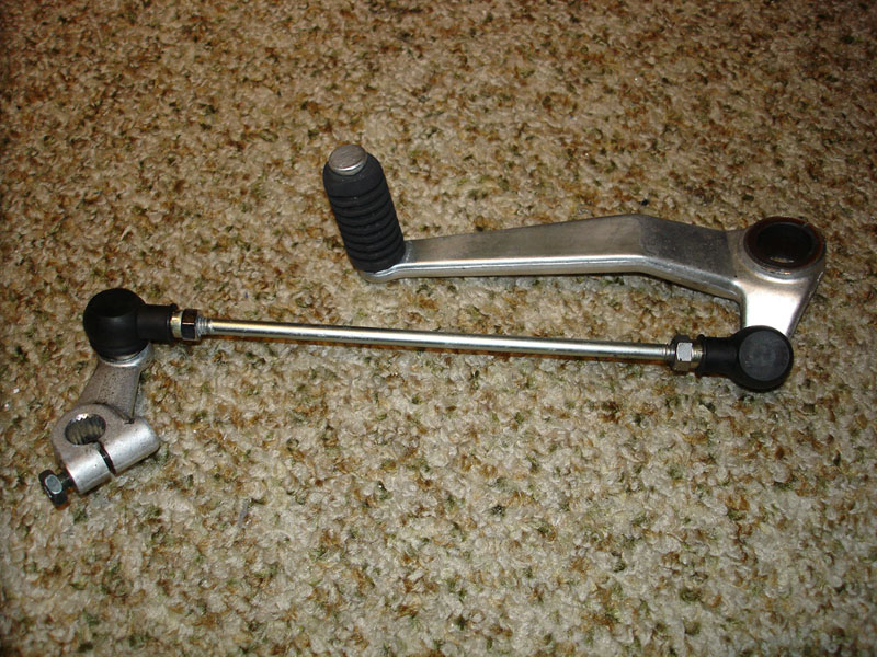

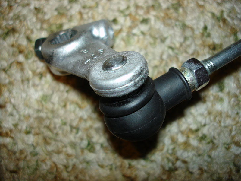

Da ich meine Fussrasten pulvern lassen will, muss ich ja alles zerlegen.
Das ist auch soweit alles erledigt, nur das Schaltgestänge bekomm ich net wirklich auseinander.
Wäre nett wenn mir jemand kurz schreiben könnt, wie das gehn soll.
Ich häng mal paar Bilder ran, das ihr wisst was ich mein ;)
Mfg Alex

also die stange ist nur mit einer mutter gekontert, 8ter schl?sselweite glaub ich. dann kannst du die stange raus drehen.
wie du den kugelkopf ab bekommst kann ich dir leider nicht sagen :)

die Schaltstange hat auf der einen Seite ein Linksgewinde und auf der anderen Seite ein Rechtsgewinde....also auf beide Muttern einen 10er Gabelschl?ssel und l?sen....geht nat?rlich am besten wenn Du das im eingebauten Zustand gemacht h?ttest....
die Kugelk?pfe bekommst Du nicht demontiert....die sind verpresst!!!
aber wenn Du das Pulvern willst ist es ja ein leichtes diese Teile abzukleben
Gru?
Frank

Ok hab ich mir gedacht das das alles fest miteinander verpresst ist.
Die Stange w?r gleich draussen, um die gings mir nur nebens?chlich, eher um die Kugelk?pfe,
dann h?tt ich die n?mlich komplett rausgemacht, um da nix zu verstellen ;)
Weis einer was das braune in dem einen Loch ist ?
Mfg Alex

Rost erkenn ich schon, hab ich an meinem Wintercorsa genug :lol:
Ist so ne Art H?lse, aber ist draussen ;) Und Rest wird abgeklebt ...
Mfg Alex

das braune ist eine Bronzebuchse ...
das ist sozusagen das Lager des Schalthebels ...und da Bronze selbstschmierend ist braucht es dort fast kein Fett :-)

Normal kannst du die kugelgelenke durch l?sen eines Splints auseinanderbringen.

Tobias, ja ein Ring zum halten ist da drin, aber da kommst absolut net hin, bleibts halt zusammen zum pulvern ;)
Mfg Alex
