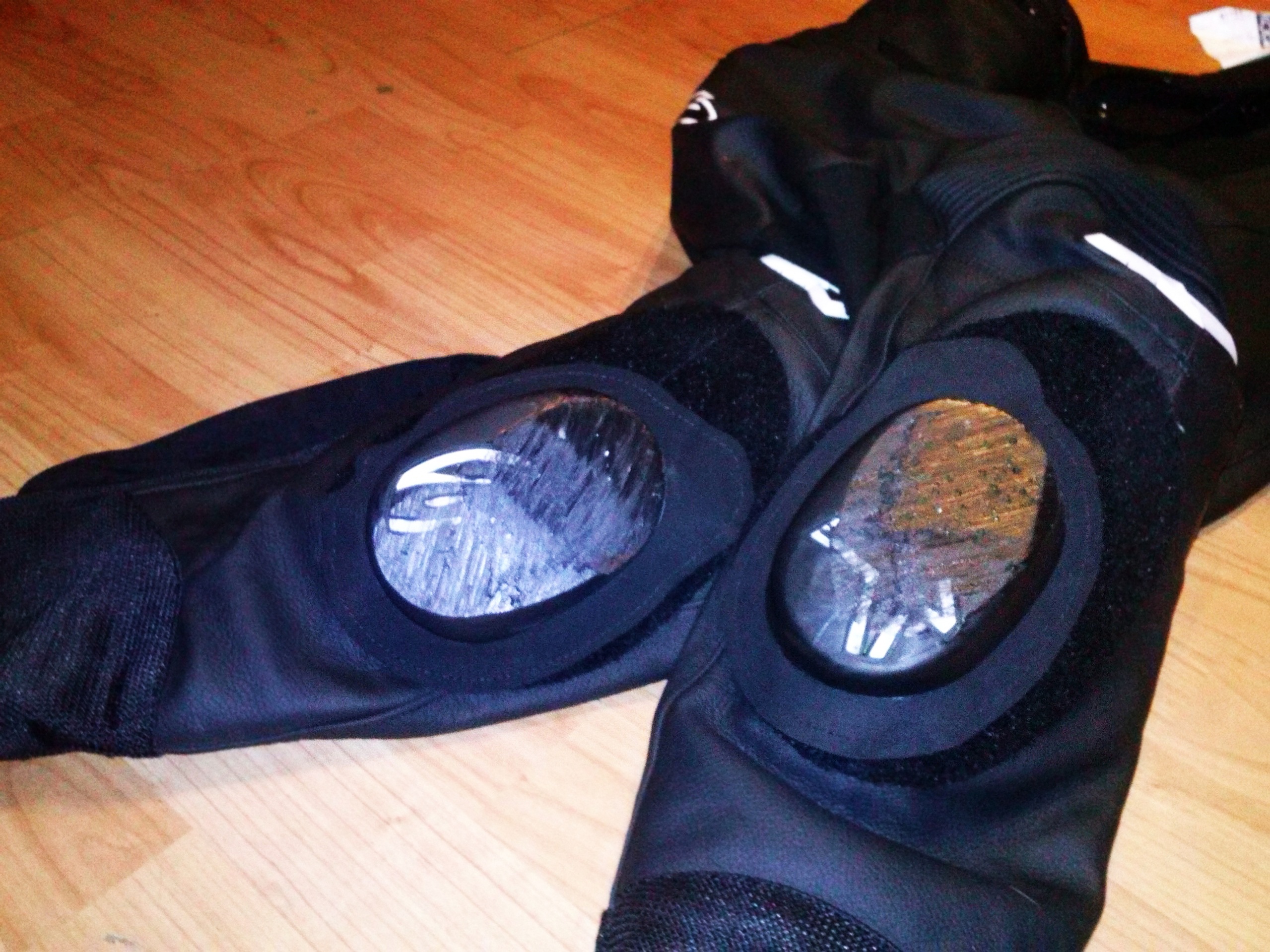

Du, mehr hängen kann man gar nicht. Das Knie ist draußen.
Guckst du

Klar kann man mehr hängen. Ich schleif meine Pads links und rechts auch an und bin trotzdem weit davon entfernt, gutes Hanging Off zu fahren. Ich würde ebenfalls zuerst mal an der Fahrtechnik feilen.
Beispiel: ich habe mir beim letzten Training auf dem Spreewaldring meinen Auspuff angeschliffen (mit Knie auf dem Boden). Nachdem mir der Instruktor dann nützliche Hinweise zu meiner Sitzhaltung gegeben hat, ist das nicht mehr passiert (Knie trotzdem auf dem Boden).

Dann müssen wa ma quatschen bei der nächsten Ausfahrt Max, bin der Meinung das ich rein körperlich nicht tiefer hängen kann, bin schon stellenweise fast mit der Schulter geschliffen. Lasse mich aber sehr gerne belehren!
