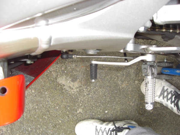

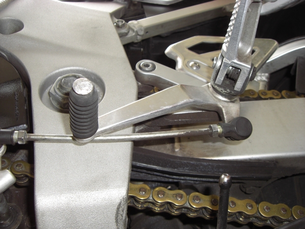

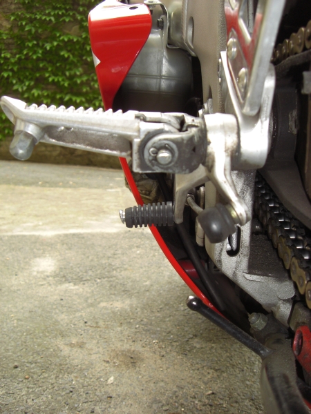

Moin,
so hier anbei ein paar Fotos.
Das Gestänge ist leicht verzogen, ich denke aber nicht das es an dieser liegt. Jetzt würde ich gerne wissen ob es normal ist das die Aufnahme am Schalthebel für das Gestänge so abgewinkelt ist?
Der Schalthebel selber ist gerade und am Winkel selber erkenne ich keine Spuren einer Umformung, schaut aus wie gewollt gegossen.
Wo bekomme ich ein neues Gestänge her? Jemand einen günstigen Tipp?

Also das ist wirklich erstaunlich. Deine Raste ist noch jungfräulich und der Schalthebel schleift.. ich hab da gerade keine Erklärung für.

Habe mittlerweile bei Suzuki rausfinden können das die Stange nur knapp 9€ neu kostet. Werde mir dann eine bestellen lassen die Tage.
Hilft wohl nur höher und zurückverlegen.

Ist der Schalthebel nicht mit einer feder nach oben fixiert? Wie der Fußbremshebel.. Der Schalthebel hängt eindeutig zu weit unten wenn er vor der Fußraste schleift.

Sieht so aus als ob der Schalthebel zu weit unten wäre, evtl. täuscht es nur, aber meiner ist etwas höher im vergleich zur Fußraste!

wenn ich den Hebel auch nur nen mm höher drehe, kriege ich Probleme mit dem Schalten. Ist schon so eingestellt das ich am Besten schalten kann.

Finde jetzt nicht das der Schalthebel sehr weit unten ist. Bei großen Latschen ist das normal ^^ Sieht bei mir auch nicht anders aus.
Allerdings ist es wirklich verwunderlich wie der schleift. Da hätte ich ja schon Angst um meine Blinker und Stummeln, das die mal aufsetzen.
