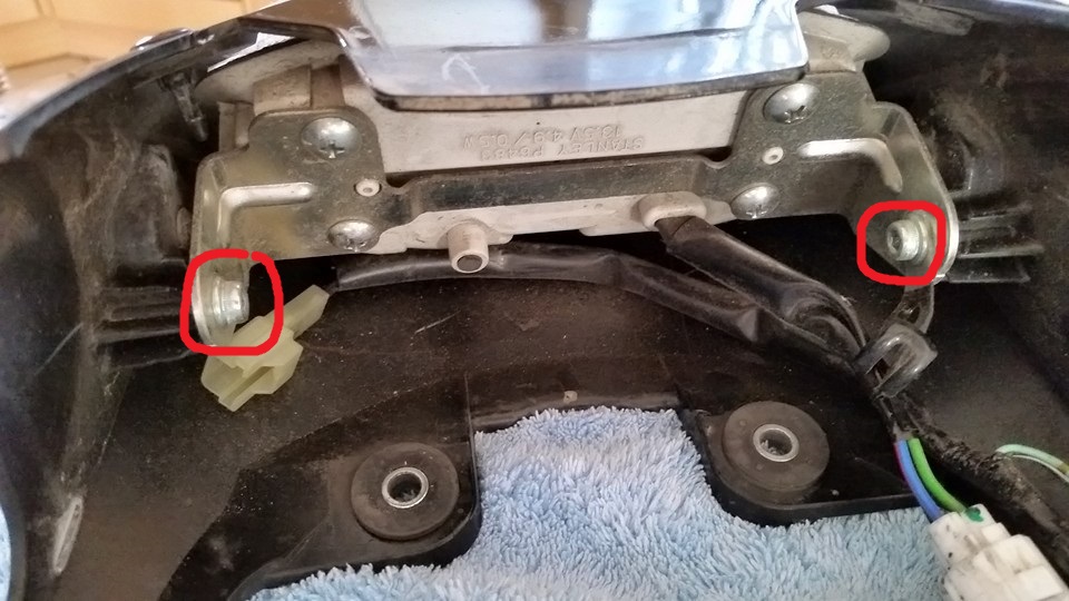

Hallo Leute,
und zwar bin ich grade dabei mir meine neuen getönten Heckleuchten und Blinker anzubauen, jetzt habe ich aber ein Problem. Und zwar bekomme ich die beiden Torx Schrauben mit einem Torx Schraubenzieher, die auf dem Bild zu sehen sind, nicht gelöst.
Hat jemand ein Tipp für mich, wie ich diese abkriege?

Hallo, Ratsche/Knarre und Bit. Oder wenns sein muss Klemmzange, Rohrzange (keine WaPuZa) oder Schneidnüsse (falls du sowas hast).
Warum bekommst du sie nicht auf?
666Gixxer
666Gixxer
29.06.2015
820
NRW (Moers)
Das Beste ;)
Bisschen Kraft ist die lösung :D
WD 40 auf das gewinde sprühen
Dann eine kleine ratsche mit einer kurzen verlängerung und torx aufsatz nehmen anstatt schraubendreher torx ;)
Evt ein bisschen drauf klopfen
Nicht zuviel oder zu hart sonst brichst du dir da noch was weg
Dürfte eig nicht zu schwersein die da raus zu bekommen
Solange der kopf von der schraube in ordnung ist....
Fragwürdig warum da torx schrauben sind und keine 4er/5er inbusschrauben
Sind wie es sonst ist....

Für mich sehen die aus wie 4 Kant :D
Zu grob sollte man da denke ich nicht rangehen nicht das noch was Bricht.
Ironhead
Ironhead
06.01.2015
648
Westerwald
GSXR 750 L GR7AB
Mach den Kunststoff mit´m normalen Föhn etwas warm, dann bricht der nicht so schnell.
Schrauben mit der Zange lösen und ggf. durch andere ersetzen.

So habs geschafft und alles eingebaut *-* Sieht wirklich um eiiiiiniges besser aus jetzt mit schwarzen heckleuchten/blinkern sowie dunkle Frontblinker :)
War eine Torx Schraube, also diese Sternförmige ;) War wirklich seeeehr fest drine! Hatte Angst da was kaputt zu brechen, aber ging nochmal gut.. zum Glück! :))
