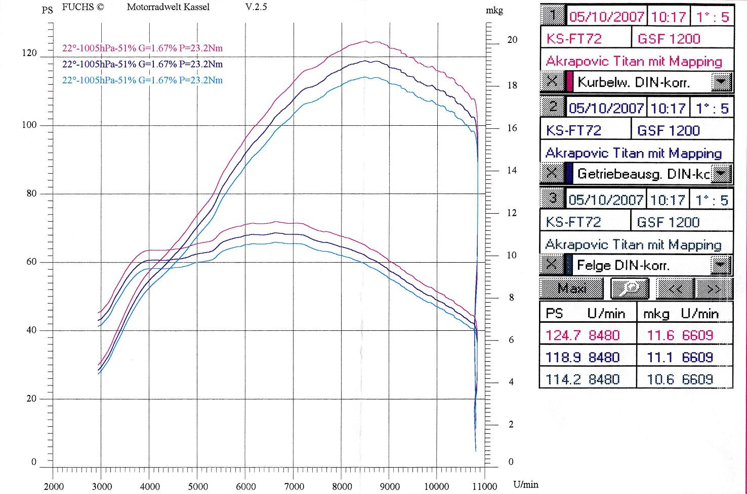

so motor ist eingetragen, nurnoch papiere ?ndern lassen und dann legal
FEUER FREI
komme soeben vom Pr?fstand, die konnten garnicht fassen das so ne alte sau aufn Pr?fstand soll....
:D
achso, Akra mit Mapping is nat?rlich nicht richtig hat der typ nich geschnallt, ist ein SR Topf verbaut

achso ab 3900rpm immer ?ber 100 NM
