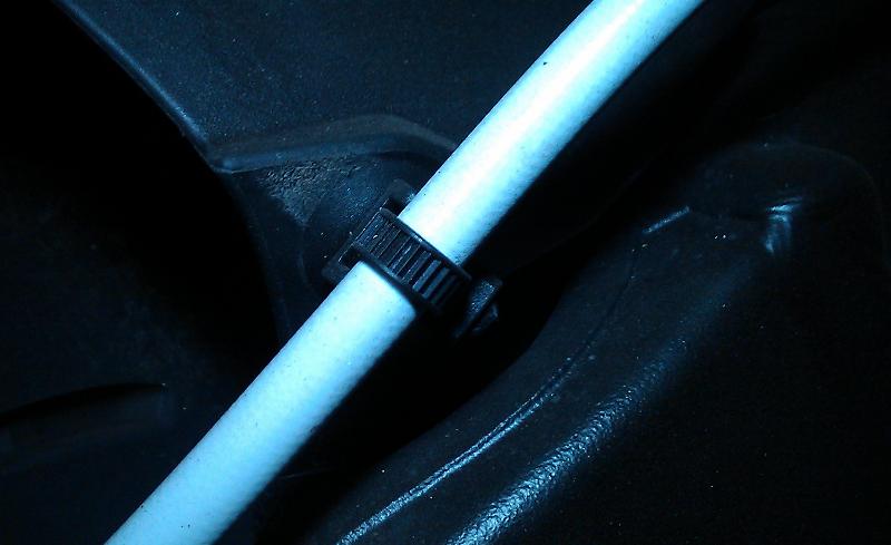

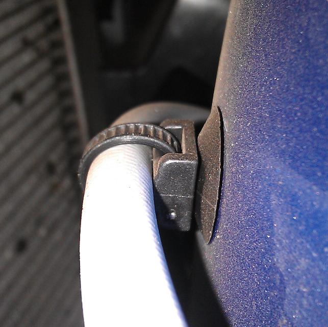

Die Melvin Stahlflexleitungen am Heck haben einen geringeren Durchmesser als die Originalen. Auf dem Bild seht Ihr, dass die Leitung in der dafür vorgesehen Halterung am Heckschutz zu groß ist. Ideen um das abzustellen? :o

Für dein Problem mit den Stahlflex folgendes, hab mir bei VW so Kabelbinder mit Rastnase geholt, die passen perfekt in das Loch des Originalhalters, sowohl vorn am Fender als auch hinten, kann morgen mal Fotos machen und evtl auch ne Teilenummer liefern wenn gewünscht.

Zu den Bremsleitungen: entweder du machst es so wie T3ver geschrieben hast oder du fährst zu ner x-beliebigen Moppedwerkstatt und fragst dort mal nach diesen Abstandsgummis. Bei deiner originalen BL war ja an der der Stelle ein Gummi um die Leitung. Die gibt es auch in verschiedenen Durchmessern. So hab ich es zumindest bei mir gemacht. Hab nur leider grad kein Bild zur Hand.

so im Anhang die Bilder der Kabelbinder die ich verwendet habe.
Teilenummer bei VW ist 3D0 971 838 N
Ist eine billige, einfache Lösung und sieht besser aus als das Originalteil in dem die Stahlflexleitung dann rumbaumelt.

Hab übrigens Spritschläuche im richtigen Durchmesser genau an diesen Abstandshaltern verbaut, damit die Leitungen fest sind. Sieht auch gut aus und war die beste schnellste kostengünstigste Lösung =)
