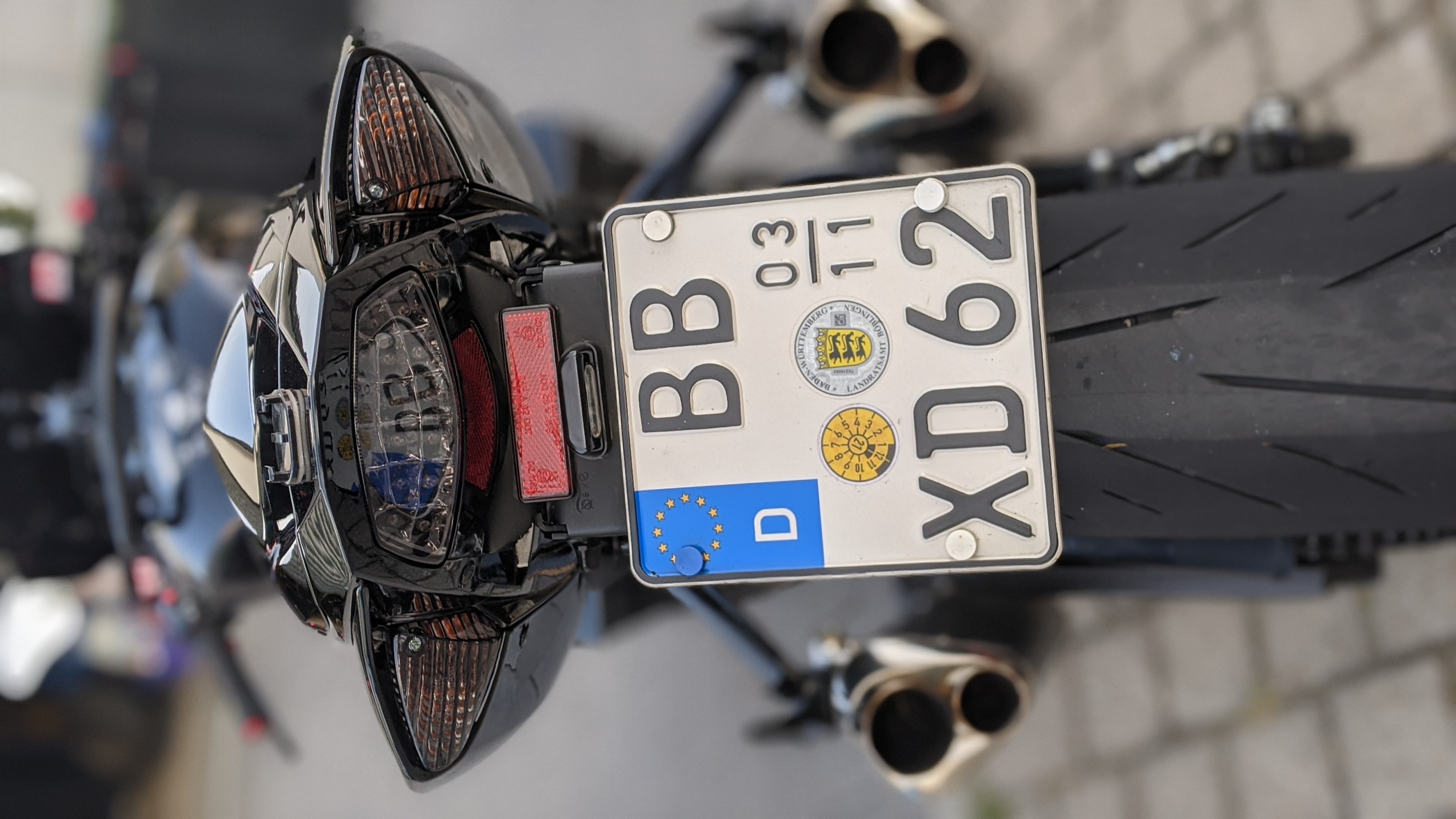

Bitte sehr. Led von whitelights. K8 750

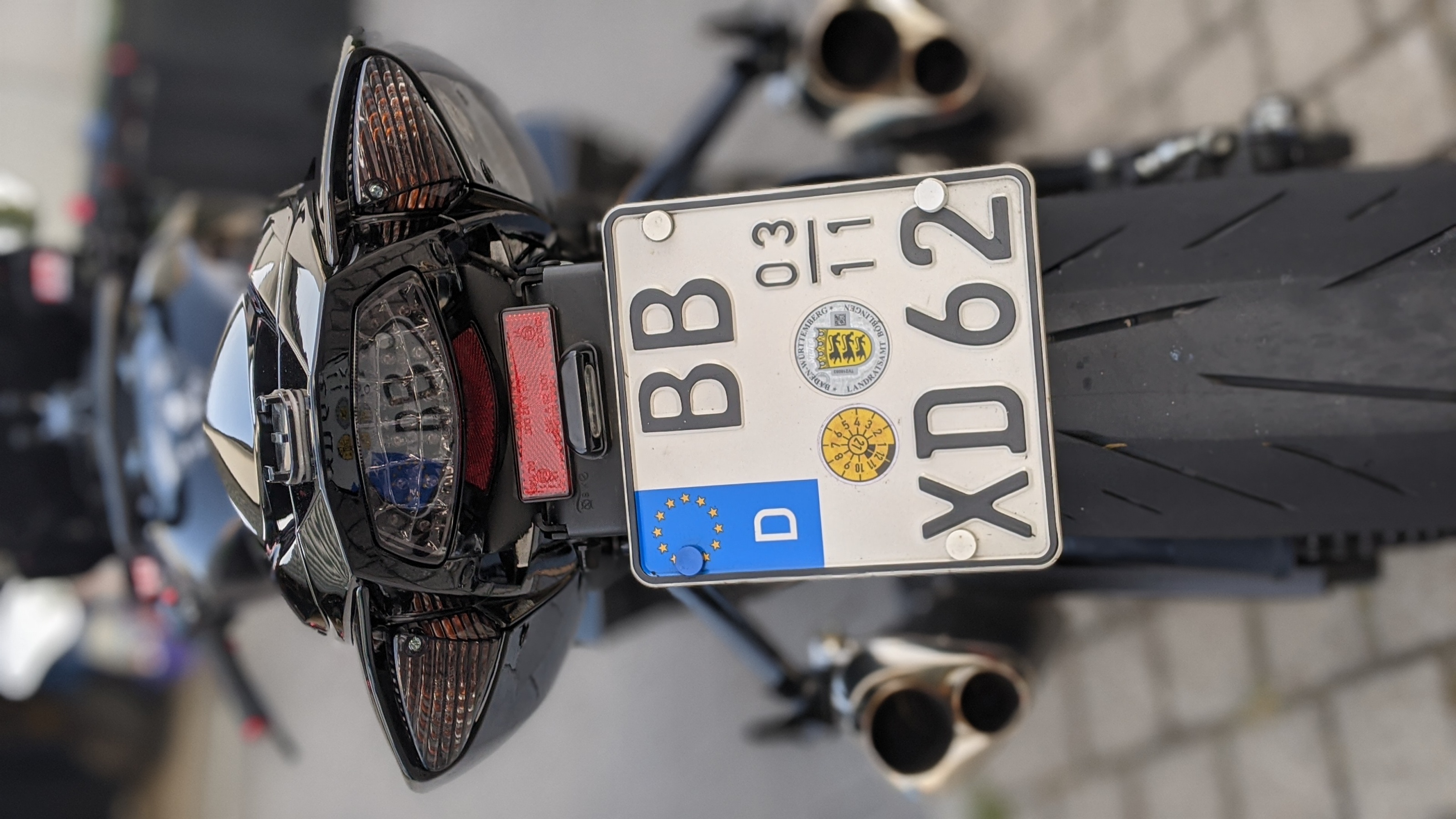

Tipp topp so muss das sein ... :)
