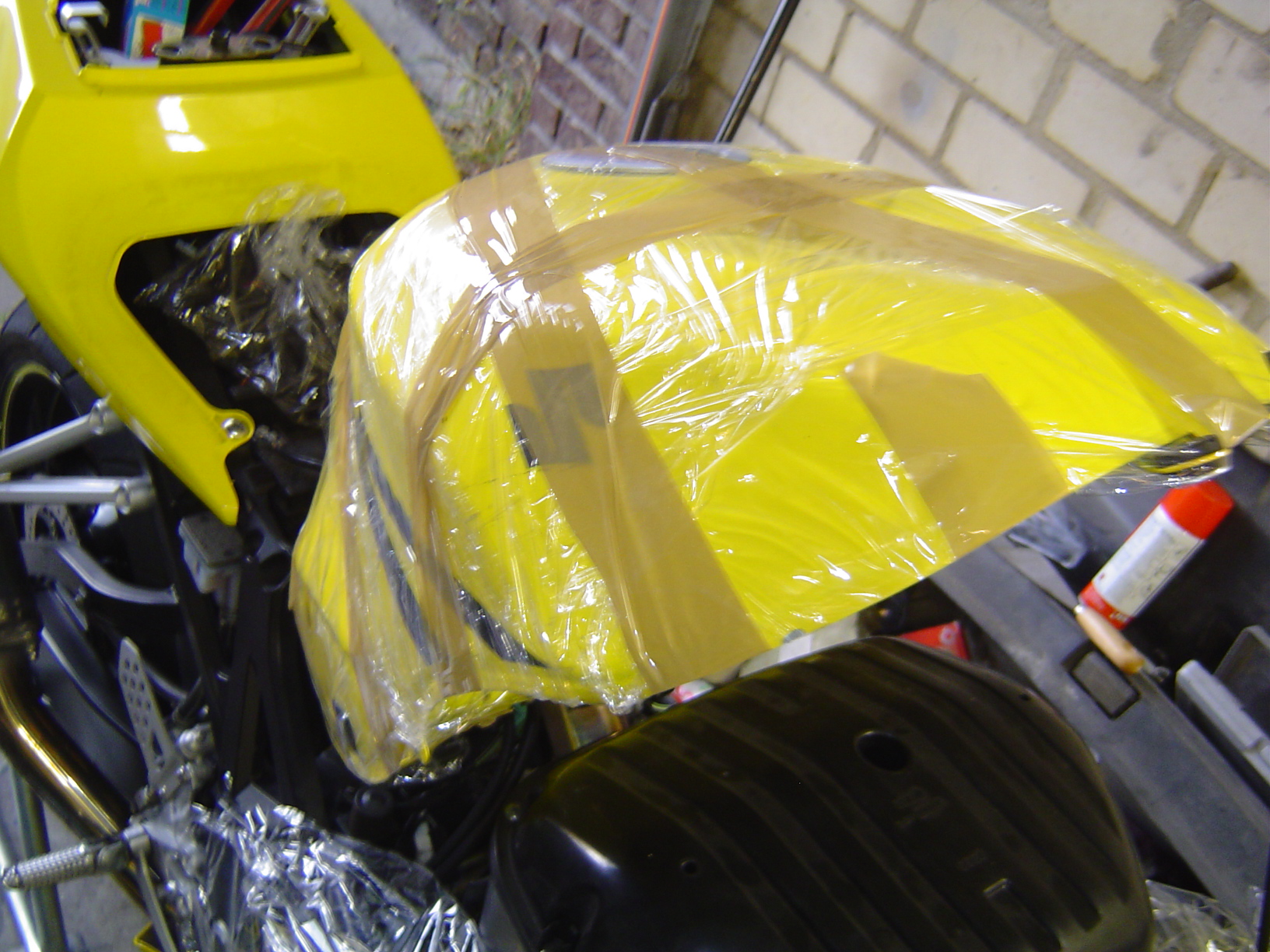

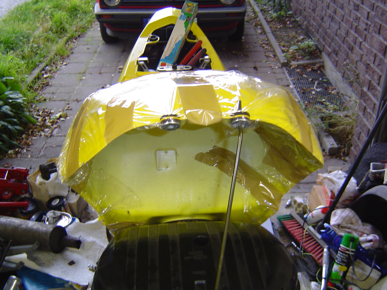

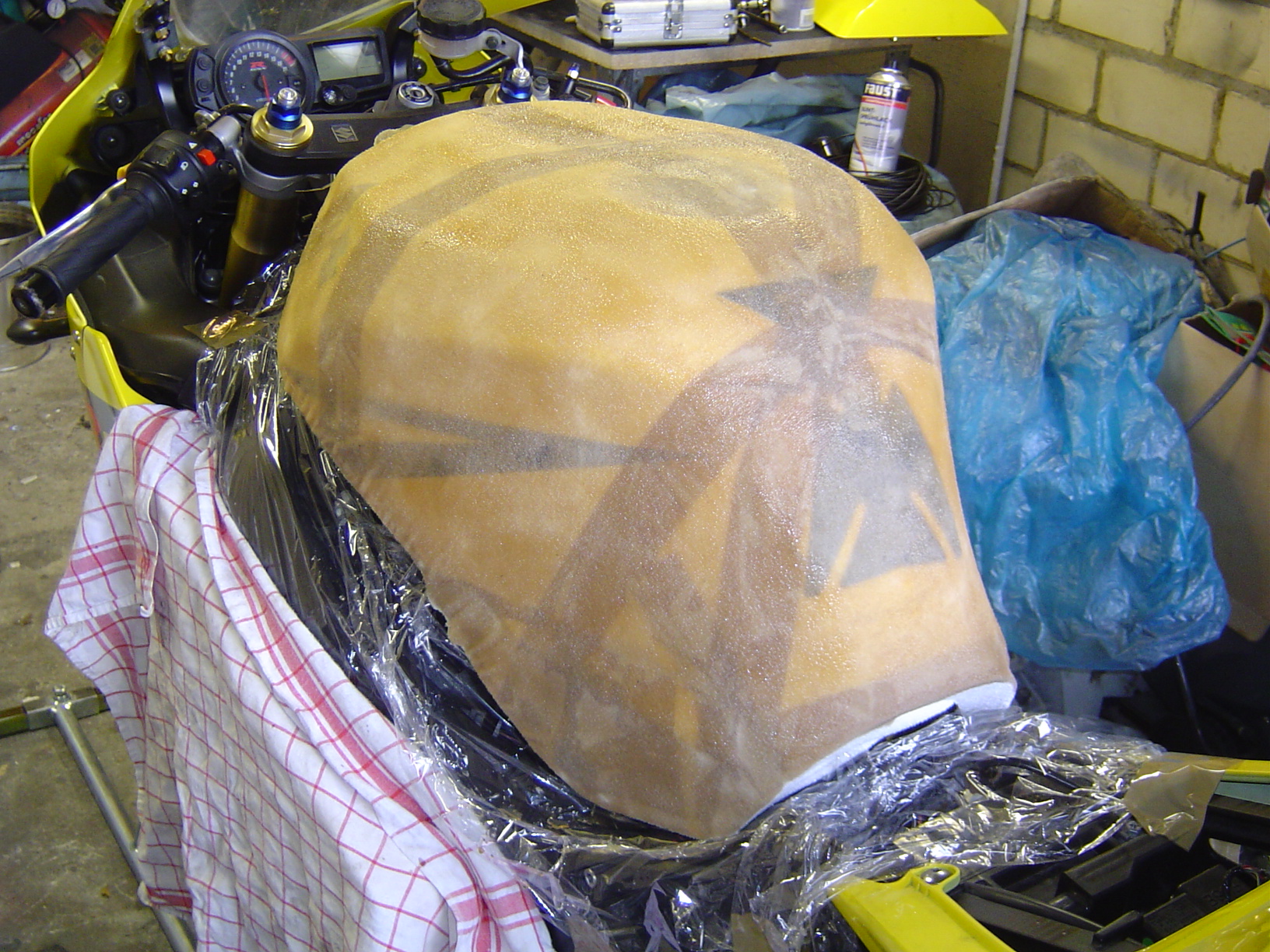

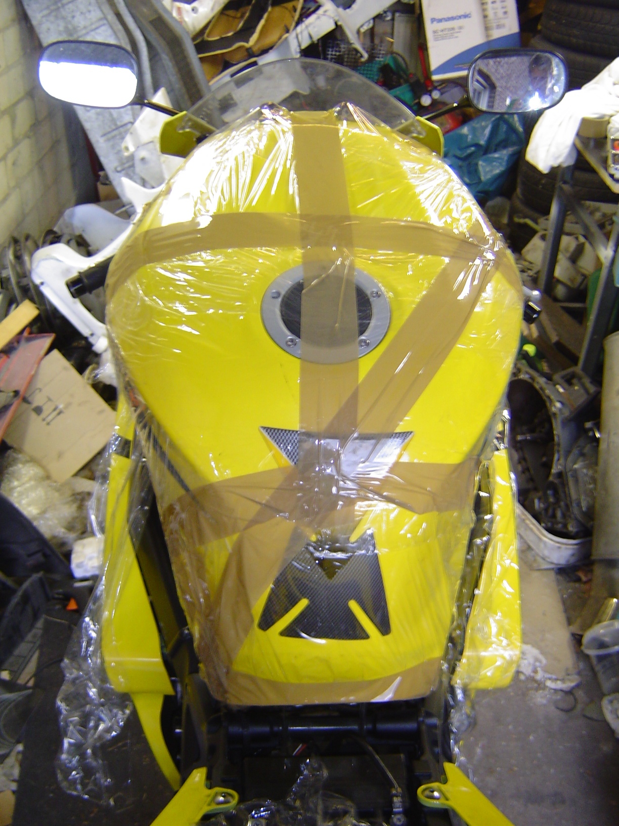

So ich hab heute mal angefangen eine Tankabdeckung f?r meine Gixxe zu basteln.
Ich wei? nun kommt wiedre gibbet schon fertig f?r paar ?.
JA UND :smilie_f:
ich bastel halt gern und die Materialien hab ich umsonst bekommen von daher ;)

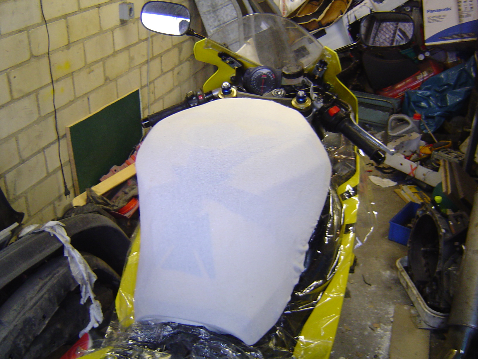

Als erstes Tank mit Frischhaltefolie zugewickelt.

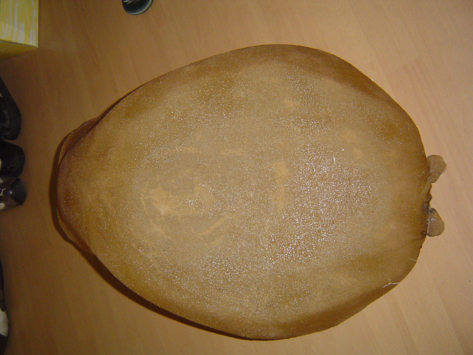

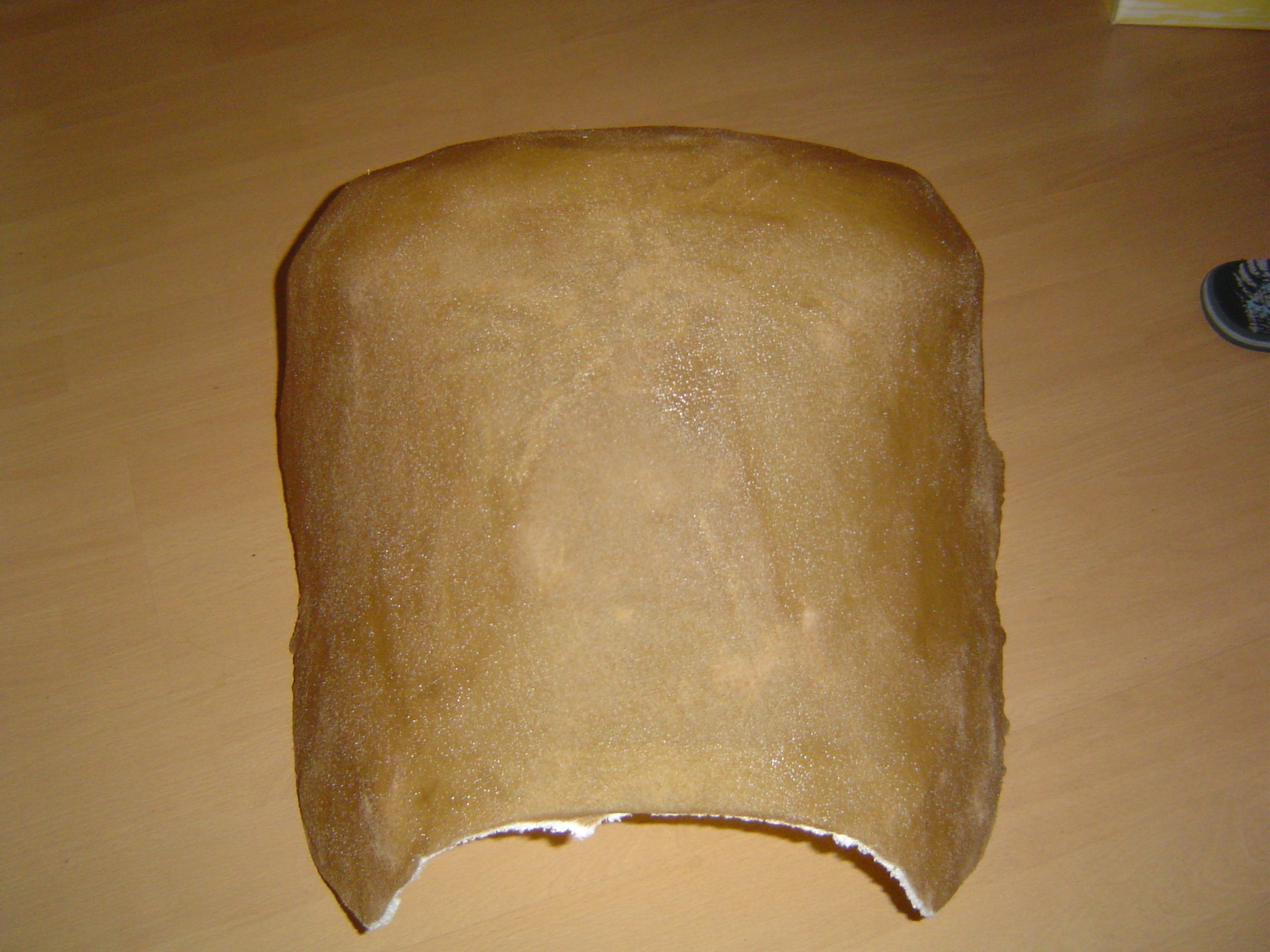

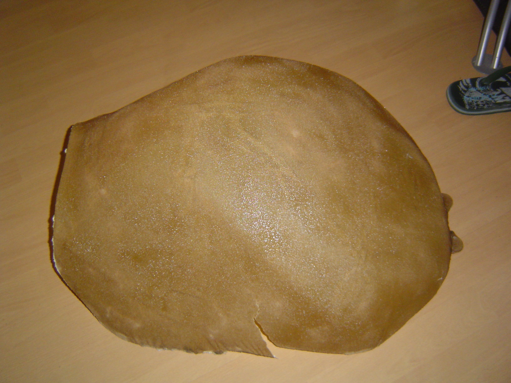

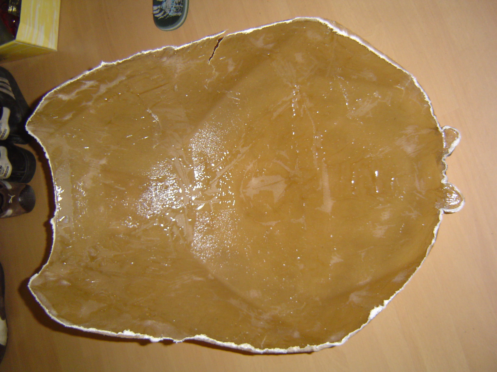

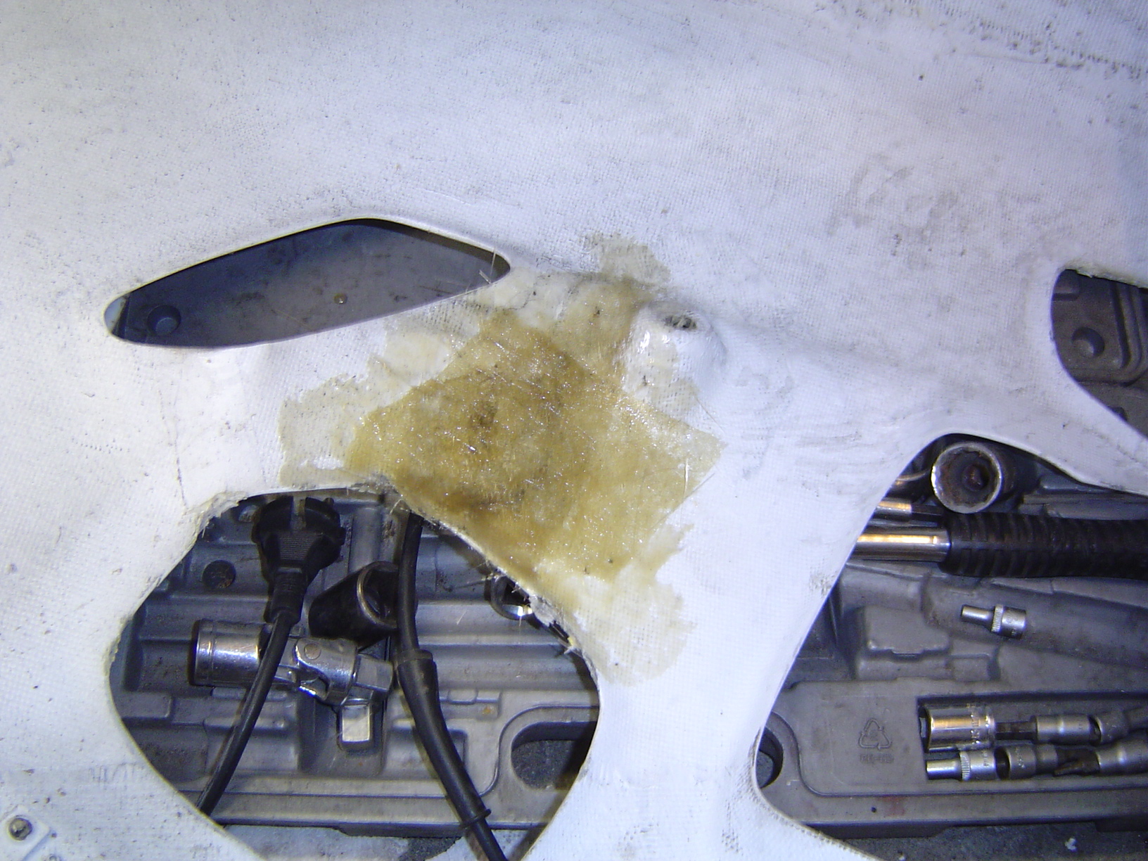

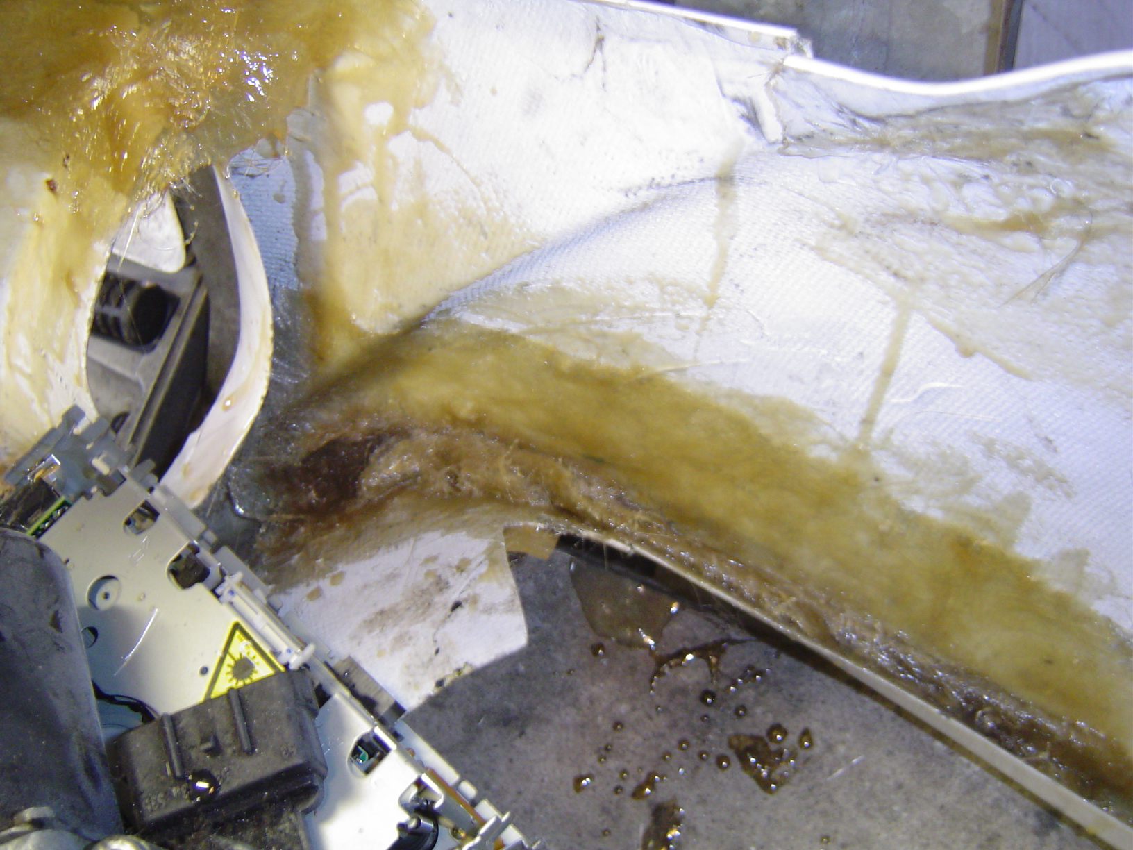

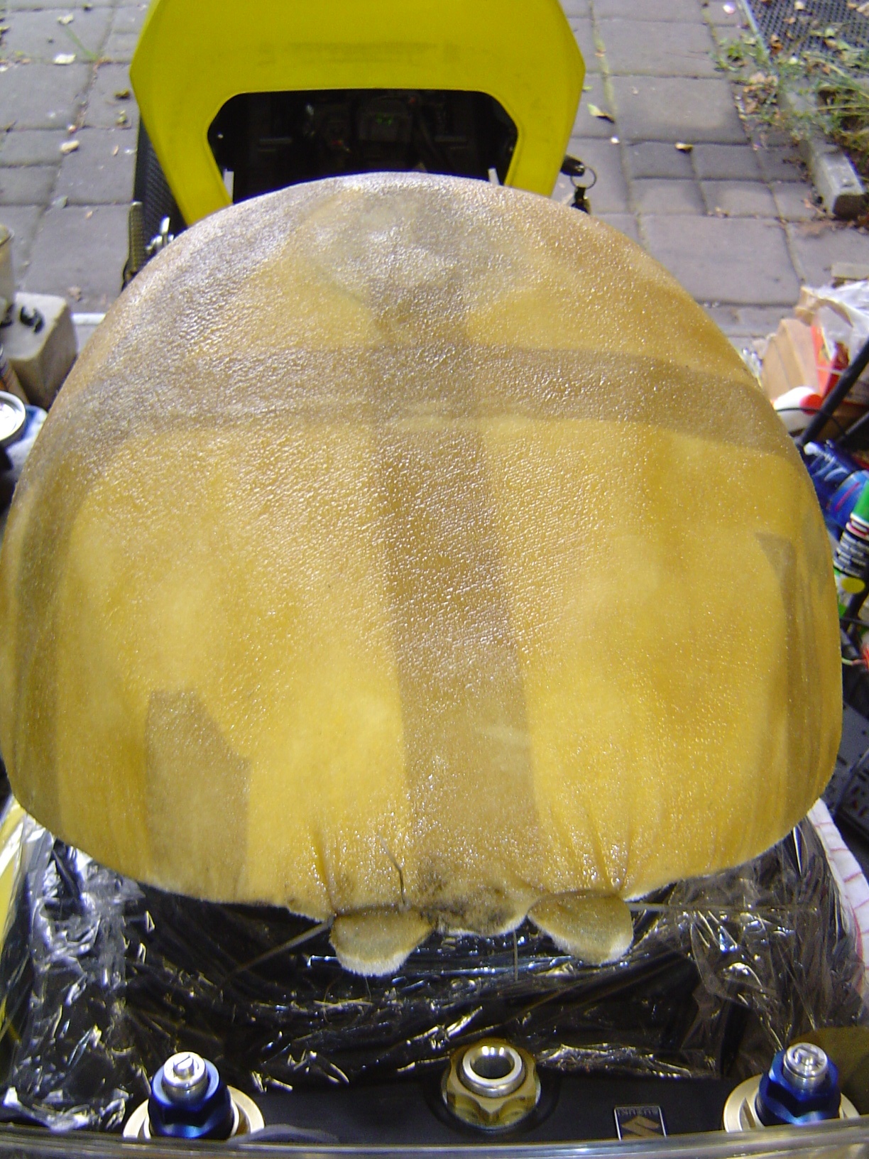

Sodele es schaut denke ich mal ganz gut aus :D
Hier mal die Bilder der kleine Riss kommt durch das Gewebe von dem bettlaken aber das ja nicht weiter schlimm kommt ja eh von innen noch paar lagen GFK-Matten rein dann passt das :D

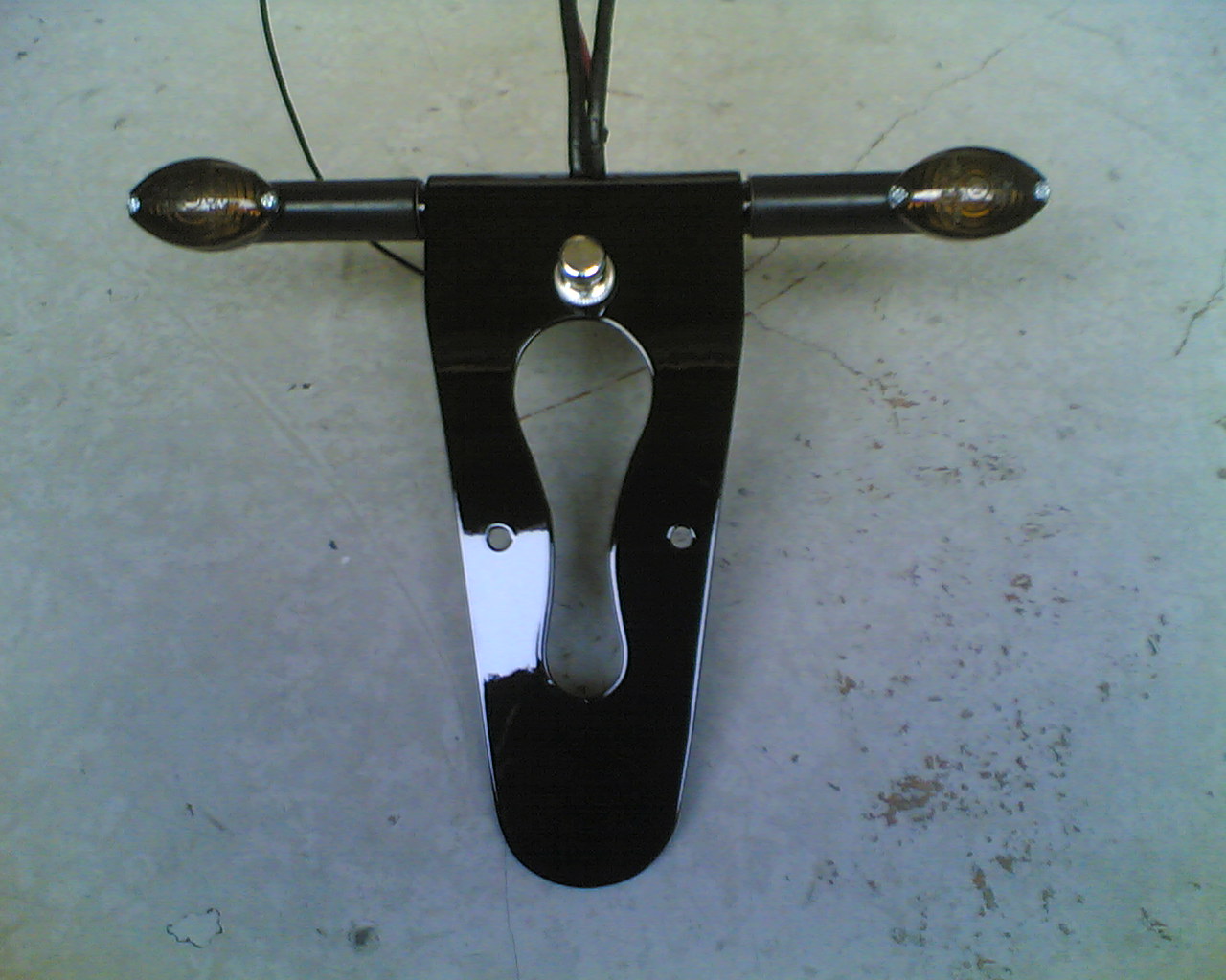

Fry lass dich nicht fertig machen, hast dann am Schluss ein Unikat und erst noch genau so wie du es wolltest.
Bastle auch gerne, anbei mein letztes Projekt GFK Heck mit Nr.Halter Marke Eigenbau :D

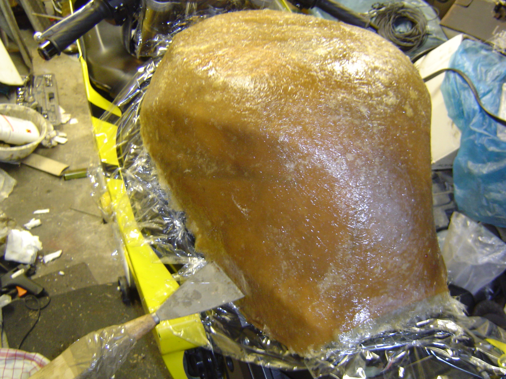

Hab vorhin mal die erste Lage GFK-Matten in die abdeckung geklebt gleich mal gucken gehen wie weit der ist:D

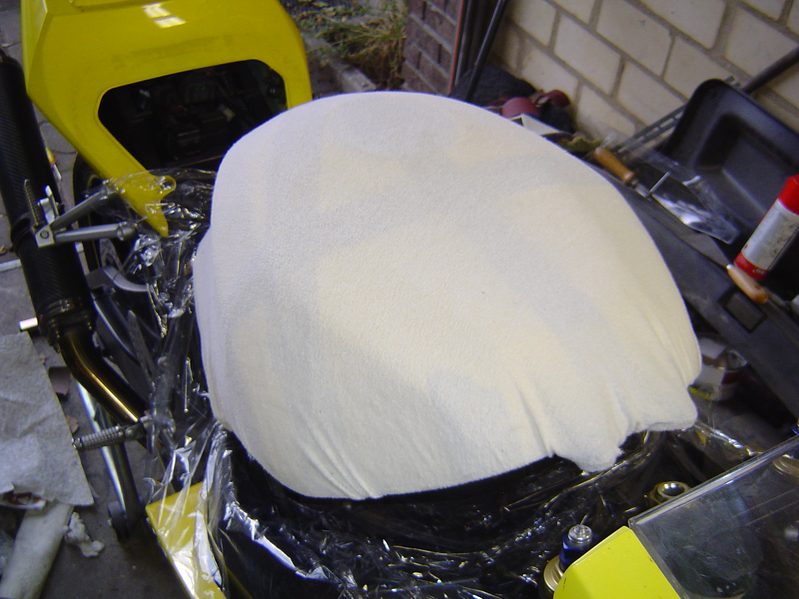

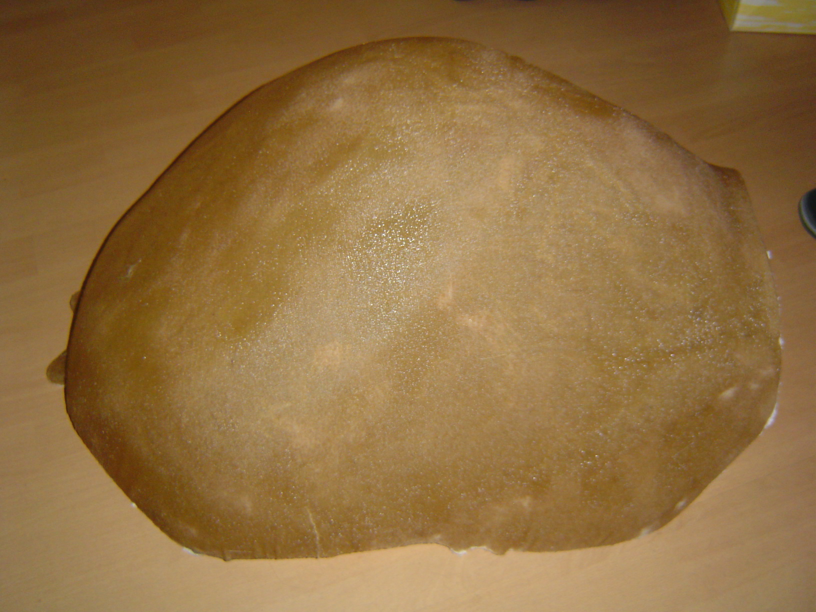

K?nnte man machen hab ja nichts anderes gemacht wie ne Negativform.
Normal geht das mit allen sachen einfach in Folie einwickeln mit Tuch bespannen Harz druf fertsch

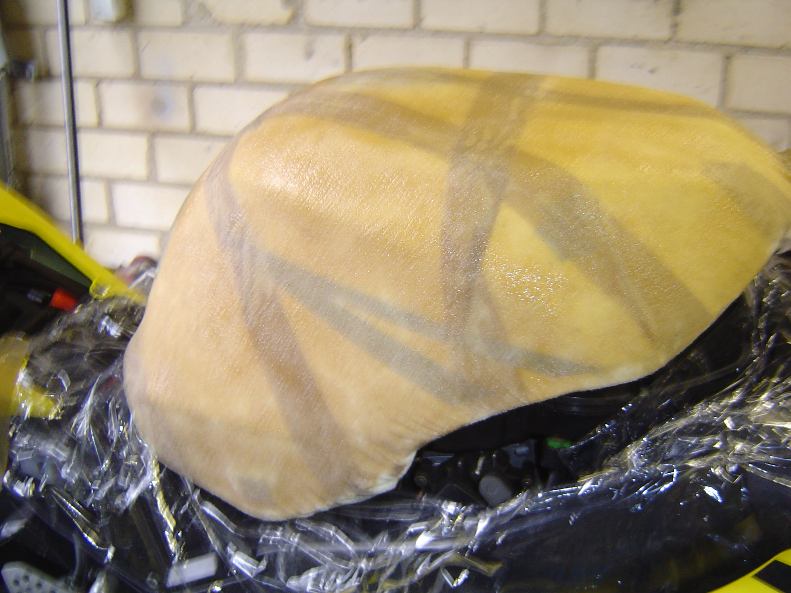

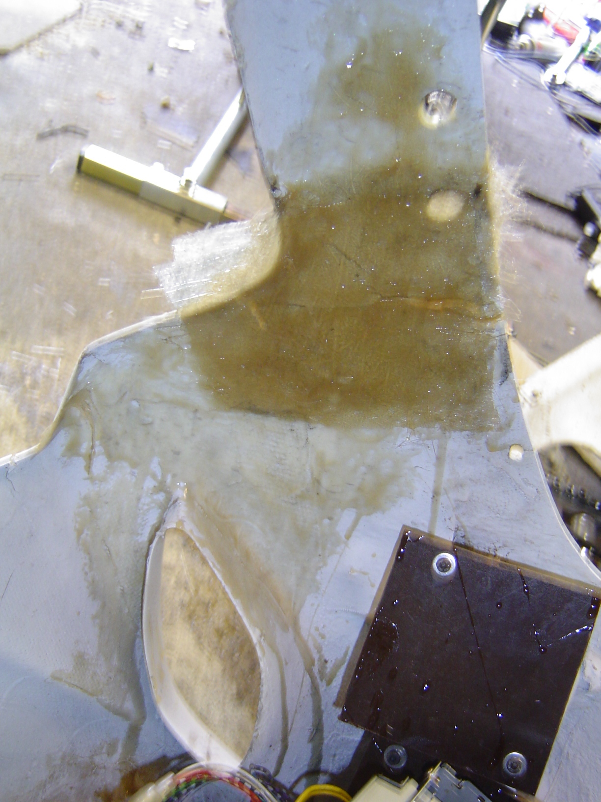

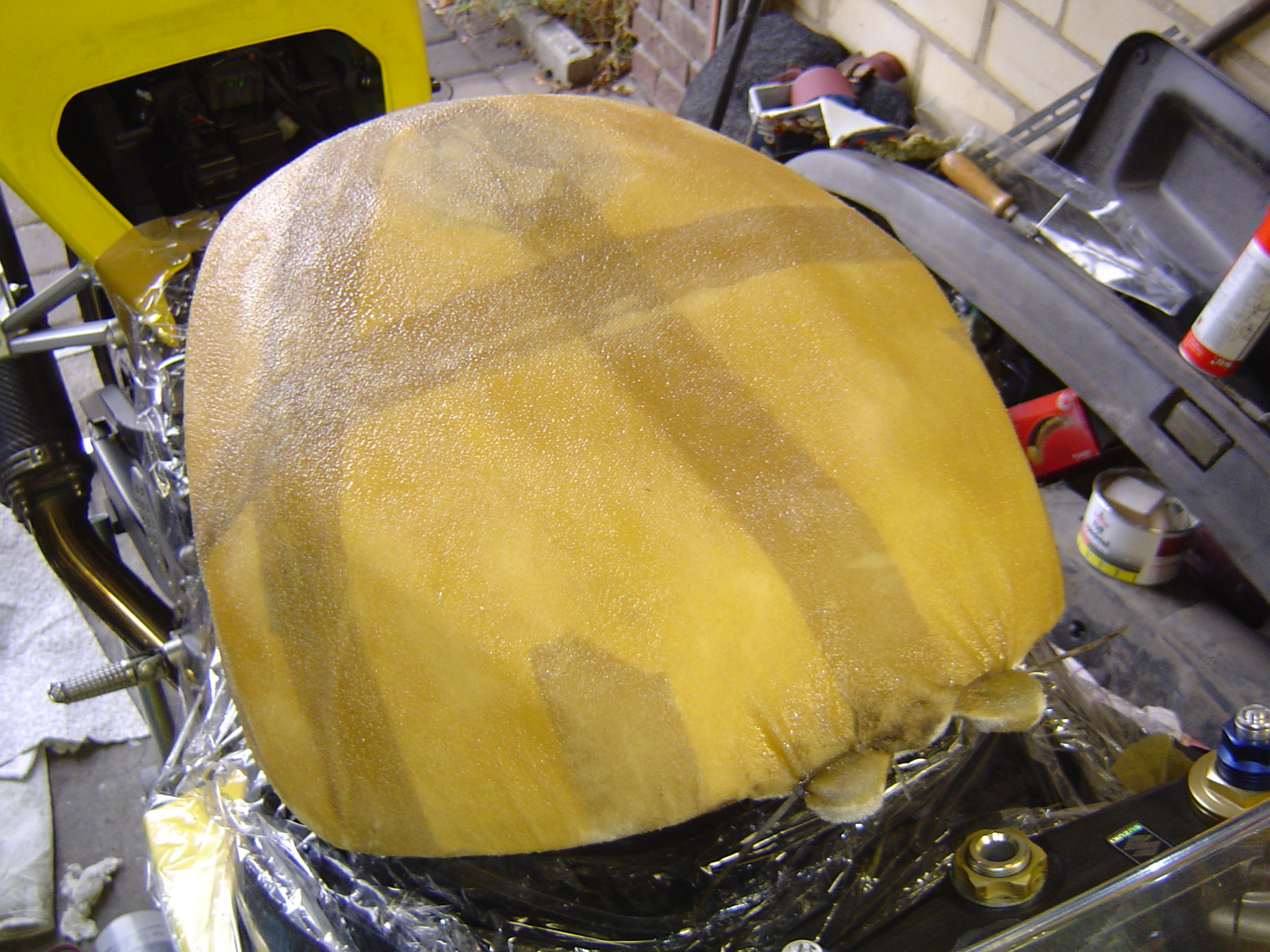

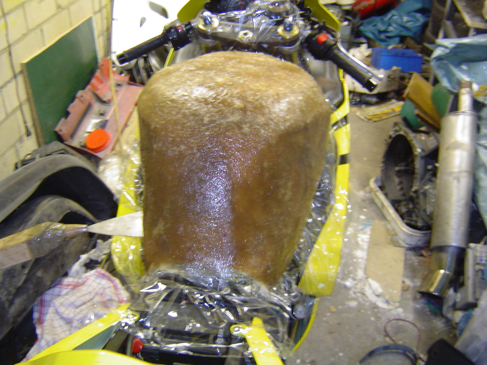

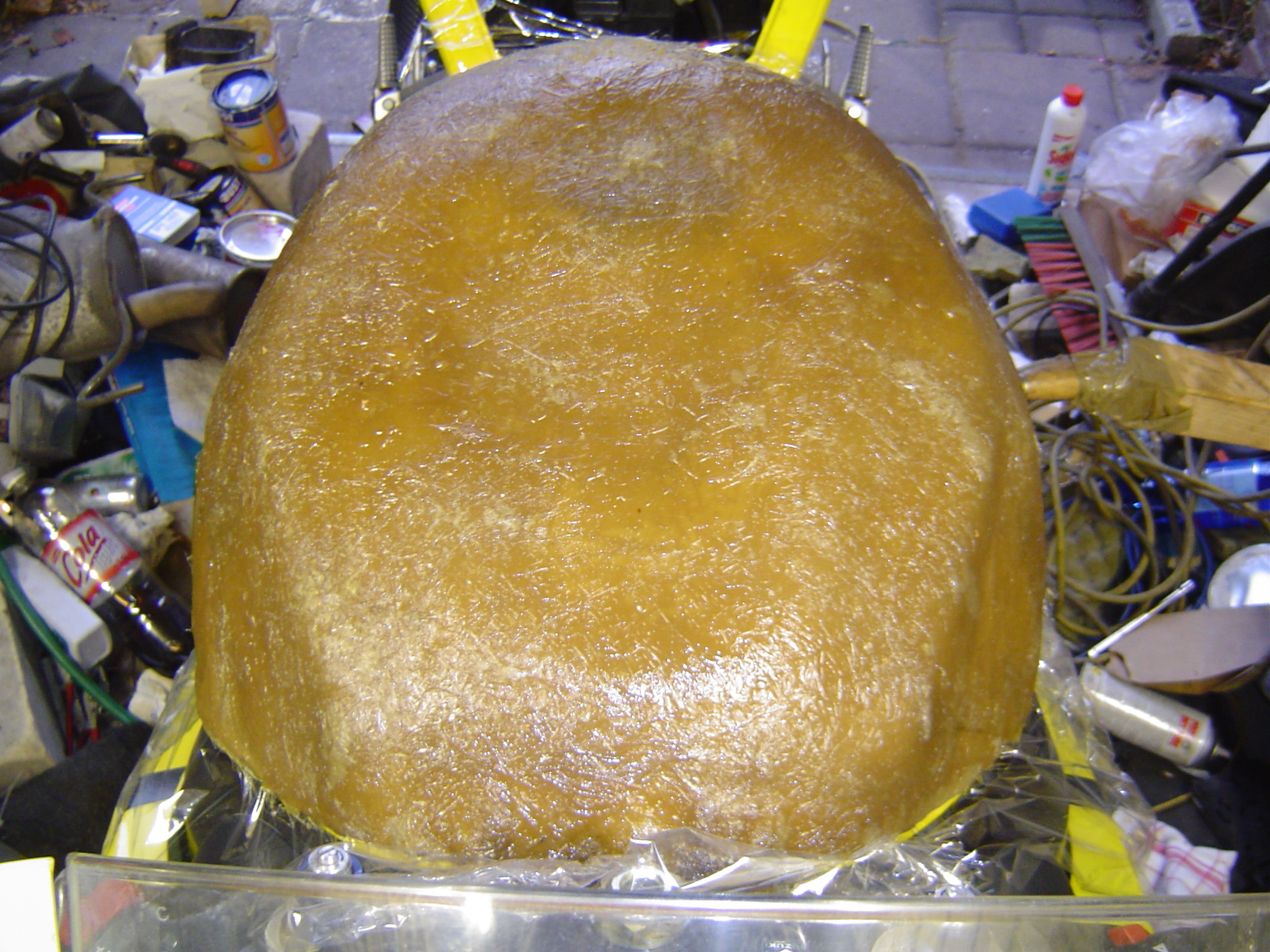

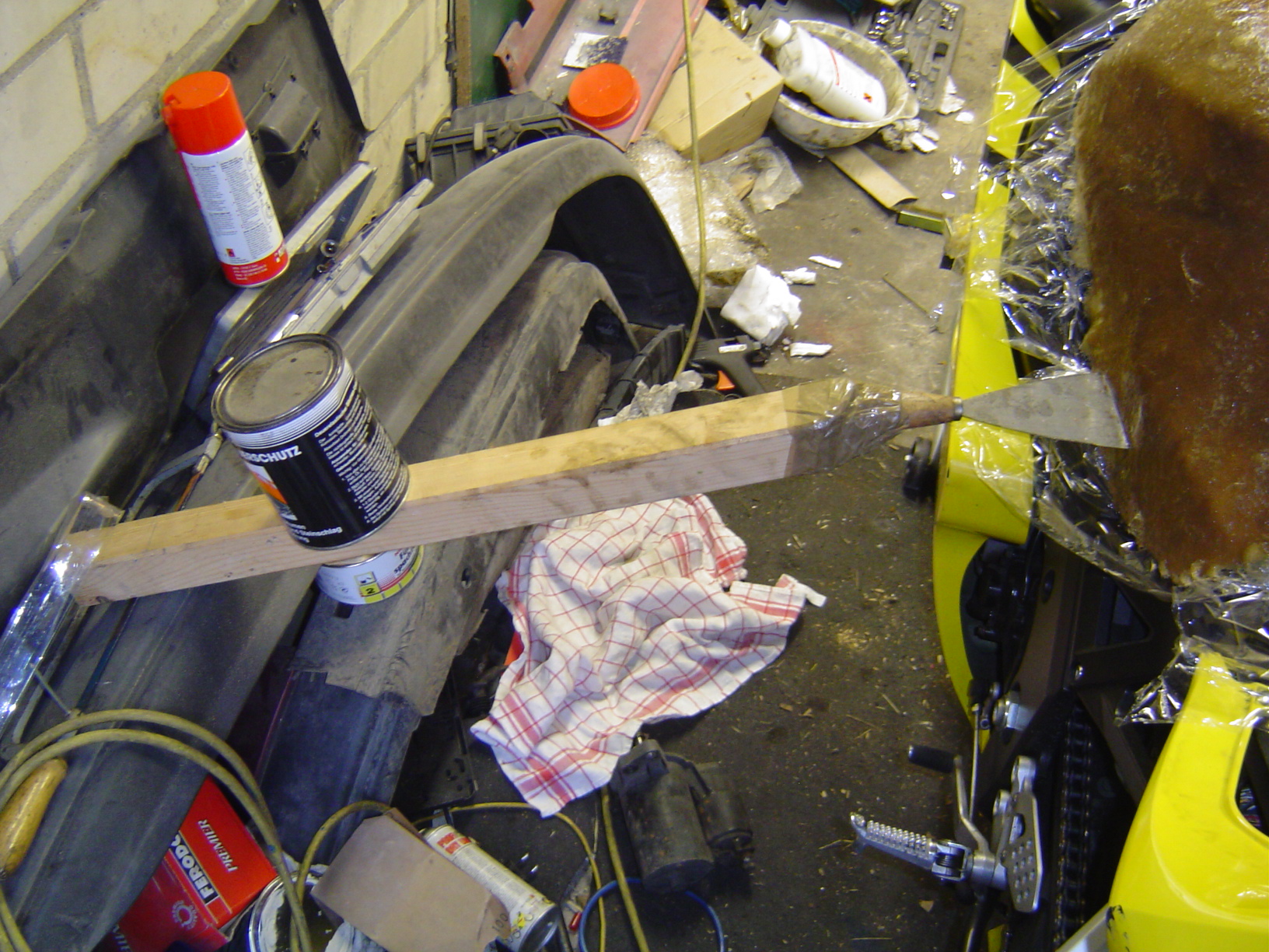

So die erste schicht Glasfaser in der Abdeckung ist hart und somit hab ich heute die 2 Schicht von au?en draufgekleistert.
Man beachte die Professionelle Andr?ckmethode :lol:
Ja ich wei? die Garage sieht ganz sch?n hart aus :lol::lol:
Liegt noch ne Menge kacke rum Getriebe Motoren usw ^^
