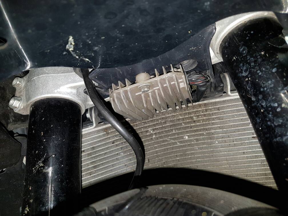

Es gibt einige Leute die versetzen den Regler eben unter die Gabelbrücke wegen mehr Kühlung. Wenn du eine K6/K7 fährst wird Suzuki dir nichts erstatten,wenn dann läuft das ganze eh über die Händler und mal ehrlich von 2013 willst du jetzt die Kosten erstattet bekommen du kannst übrigens auf der Seite von Suzuki gucken ob dein Motorrad von einer Aktion betroffen ist

Man bekommt einen Regler für Ca 60--80€ und einbauen geht selber sind nur 2 Schrauben und 2 stecker.
Ja hab ihn unter der gabelbrücke und hält nun seit Ca 30k km super !

Und warum bitte einen originalen kaufen ? Gibt andere mit größerer kuhlleistung (kühlrippen)
Habe auch eine drin für 80€ und wie gesagt hält seit 2 Jahren und 30000 km.

marcus1082
marcus1082
25.08.2013
682
Bonn
GSX-R600k2/750K7
uploadfromtaptalk1474359551951.jpgso sieht es aus wenn der Regler unter der Gabelbrücke montiert ist
Gesendet von meinem SM-G935F mit Tapatalk
