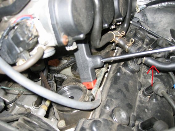

alslo duch den schlauch leuft bei mir benzin in den luftfilterkasten0069wy.jpg

Bist du dir sicher das der Sprit dort rauskommt? sieht man ja kaum, auch wenn der Luftfilter draussen ist. Aus welchen Grund hast du eigentlich die Schwimmernadelventile erneuert?

ja bin mir ganz sicher das dort benzin rauskommt wen du das ding im leerlauf laufen läst fängt sie an unrund zu laufen nimst du dann nur den luftfilter raus
siehst du wie dort benzin kommt und dann zum abfluss raus tropft. und dadurch logischerweise überfettet
die schmimmer kammern dichtungen hab ich ers. weil die undicht waren.

ich würde an deiner stelle die Gaser mal komplett zu zerlegen. hast du den schwimmerstand mal kontrolliert? die gasschieber membrane OK? teste mal mit der Hand ob alle Zylinder ansaugen und keiner in die Gaser drückt.
