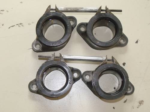

Moin Leute,
die SRAD wurde meinen Recherchen nach nur mit 98 PS in Deutschland vertrieben, hat offen aber 135PS. Natürlich möchte ich diese auch nutzen!
Wie das Ganze gedrosselt wird, habe ich bereits rausgefunden. Eine Frage habe ich aber noch.
Wie wird der Querschnitt in den Ansaugstutzen verjüngt? Ist eine entnehmbare Scheibe eingebaut oder ist es eine massive Verjüngung die man auffräsen muss? Kann mir leider nichts drunter vorstellen.
Fotos von gedrosselten ASS wären super, habe nur offene ASS gefunden.
Sind die offen oder gedrosselt?

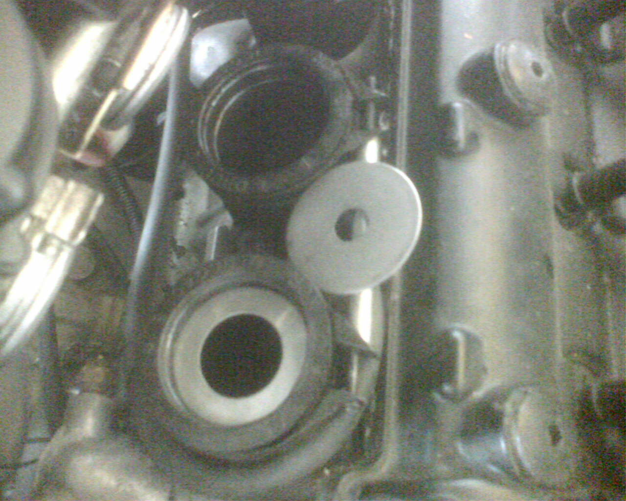

Also wie schon richtig erkannt es sind U-Scheiben in dem Sinne im Ansaugtrakt. Ein Foto im Anhang mit offen, 34PS und 98PS drossel.jpg.
Sind easy going rauszunehmen. Falls das deine Frage sein sollte. :)

die "U"-Scheiben Drosselblenden sind aber nicht die werkmässigen. Teilenummer der gedrosselten Stutzen sollte die 13111-33E60 sein.

Werkstmäßig gibt es keine Scheiben, das weiss ich.
