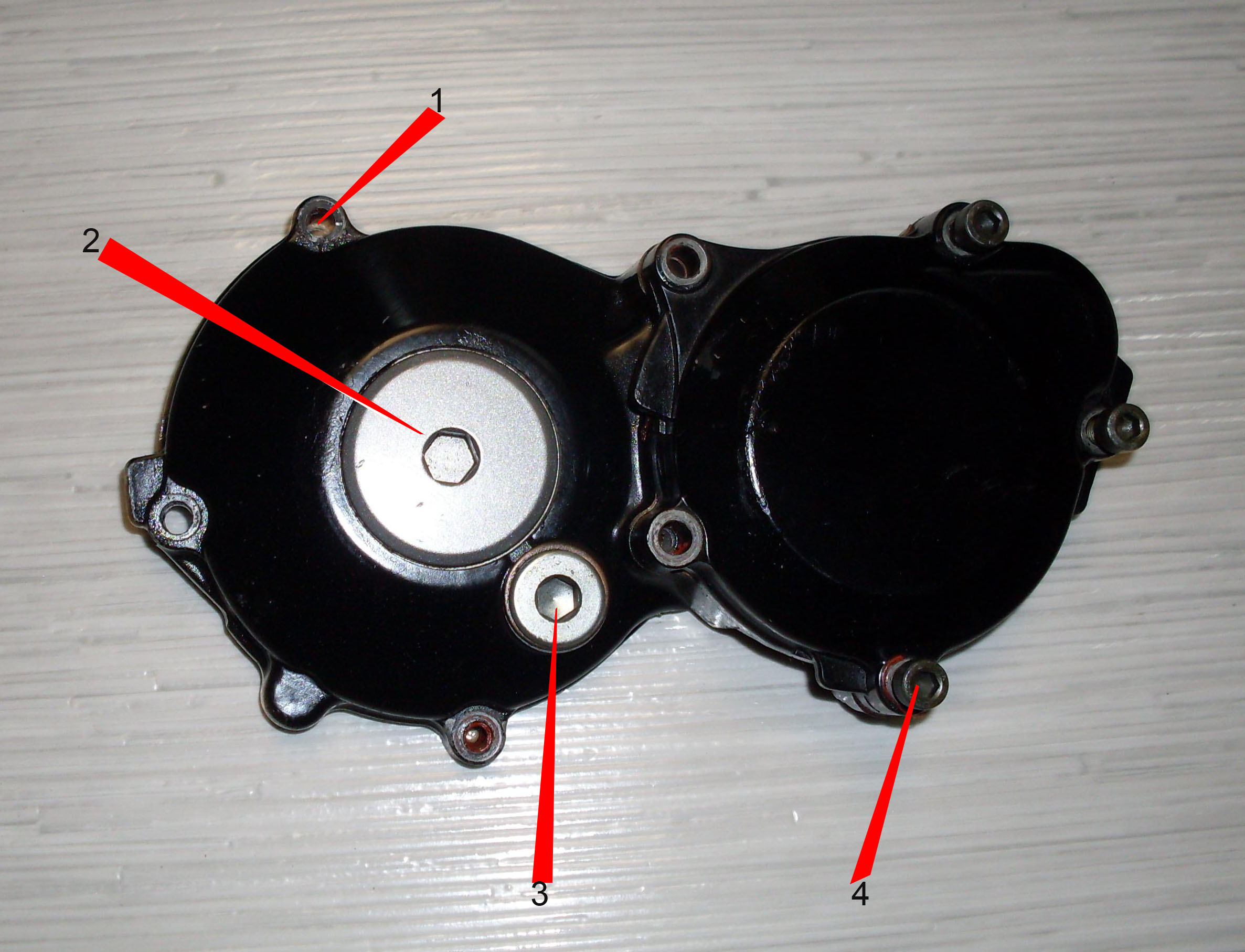

Damit Ihr versteht was ich meine, habe ich ein Bild im Anhang wo ich mit Pfeilen und Nummern die Schrauben gekenzeichnet habe.
Da die Schraube 3. bei mir etwas undicht war, habe ich einen neuen Kupferring eingebaut und die Schraube glaube ich zu fest angezogen, so daß mir oberhalb des Deckels direkt über dem Gewinde der Schraube quasi, ein Riss entstanden ist :(.
Jetzt habe ich mir einen gebrauchten Motordeckel von einer 600er SRAD Bj.99 besorgt.
Angeblich soll er Baugleich mit meiner sein GSX-R 750 SRAD Bj.96 (GR7DB).
kann mir einer sagen ob das auch wirklich so ist? Habe den alten Motordeckel noch nicht abgeschraubt um es direkt zu vergleichen.
Falls ja, könnte mir jemand das Anzugsdrehmoment zu den jeweiligen Schrauben sagen, die ich Nummeriert habe? So vielleicht: Zu 1 = 25, Zu 2 = 40 usw.

Motordeckel musste dir mal genau anschauen.
Da könnte es gut Unterschiede geben.
Von 96 auf 97 sind es andere und auf 98 auch, zumindest bei der 750er.
Die Schrauben 2 und 3 sind mit äußerster Vorsicht festzudrehen. Ein genaues Drehmoment habe ich nicht im Kopf, aber da musste Vorsichtig sein.
Zieht man die nur ein bisschen zu fest an, bekommste die nie wieder auf. Vor allem die große mit der Nummer 2. Ohne Witz.
Hatte das schon nachdem ich mir die SRAD gekauft hatte.. Das Ding geht dann über die Zeit noch wesentlich fester und man bekommts unmöglich wieder auf.
Die 3 ist nicht ganz so kritisch.
Und wenn man die 2 nur ein bisschen zu locker anzieht, kann sie sich unterm fahren auch los vibrieren.
Ich hatte schon beides erlebt, dass es mir den Deckel unterm fahren weggeschmissen hat und das der Deckel bombenfest drinnen war und zerstörungsfrei nicht zu entfernen war :D

die imbus hau ich immer handwarm an und ruck n bisschen nach.. sicherungslack drauf fertig..
die andern 2.. owei ja.. ;) HANDWARM UND ENDE! ;) sonst ist da fix nix mehr mit drehen..

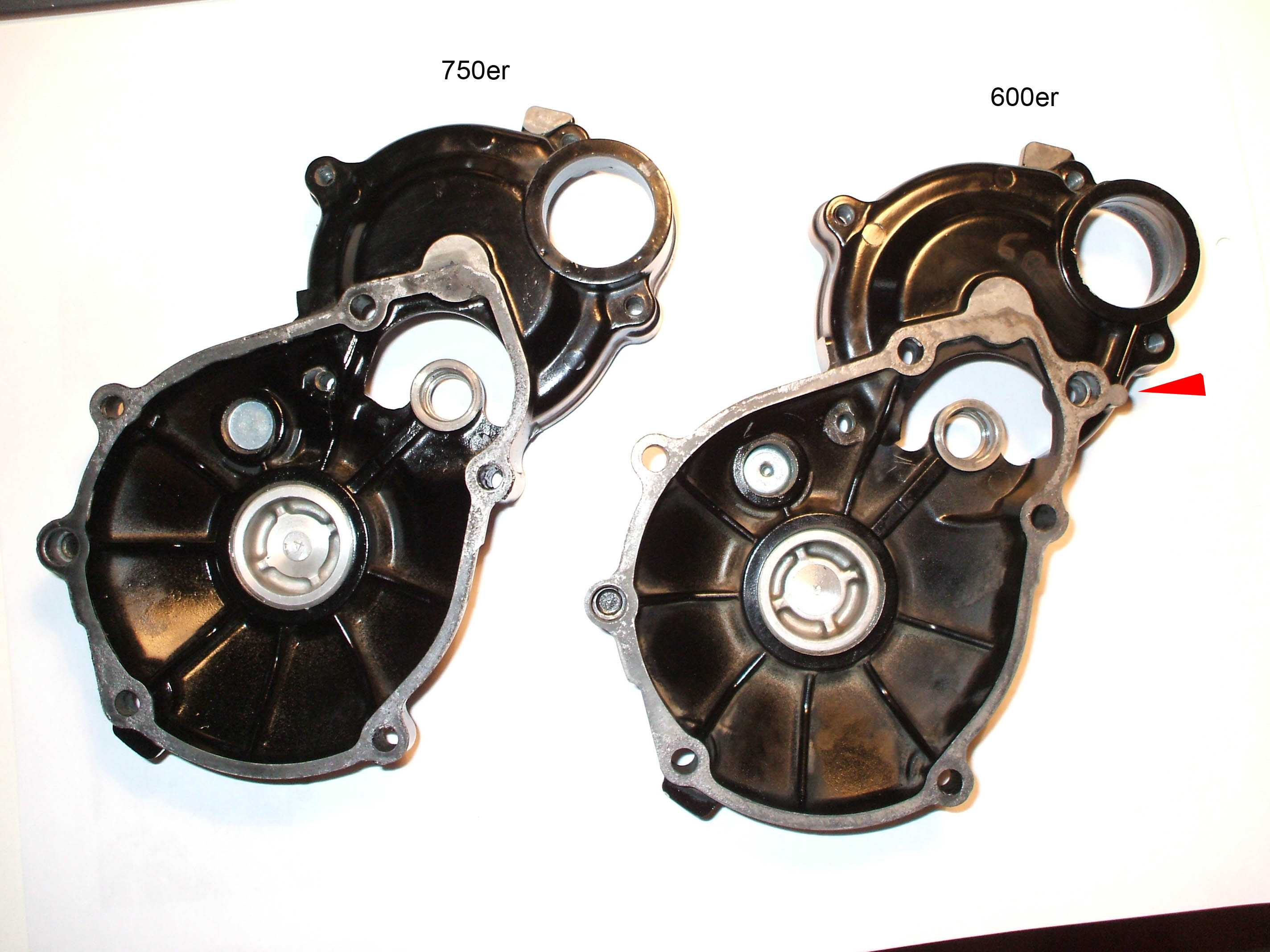

Vergleich
Habe den Deckel heute mal ausgebaut und verglichen mit dem der 600er.
Ist tatsächlich etwas anders, habe mal ein Bild gemacht und einen Pfeil der Zeigt was anders ist.
Weiß nicht ob das Einfluss hat oder nicht.
Habe ihn mal dran geschraubt, also passen würde er.
Gruß Jürgen

ja genau das ist mit dem PIN.
Gabs dann bei der 750er auch ab 97.
Würde aber schauen den passenden zu bekommen. Sonst kanns sein, dass es da ein bisschen sifft.
Falls du ihn doch verwendest, zusätzlich zur Dichtung noch ein bisschen Silikon Dichtmasse draufgeben (Da Gibts extra was für Motorendeckel, temperaturbeständig usw)
Soll man unabhängig vom Deckel bei den Übergangen der Kurbelgehäuse sowieso machen. Steht so im WHB und ist auch auf alle Fälle zu empfehlen. Sonst kommt da immer bisschen Öl durch.
