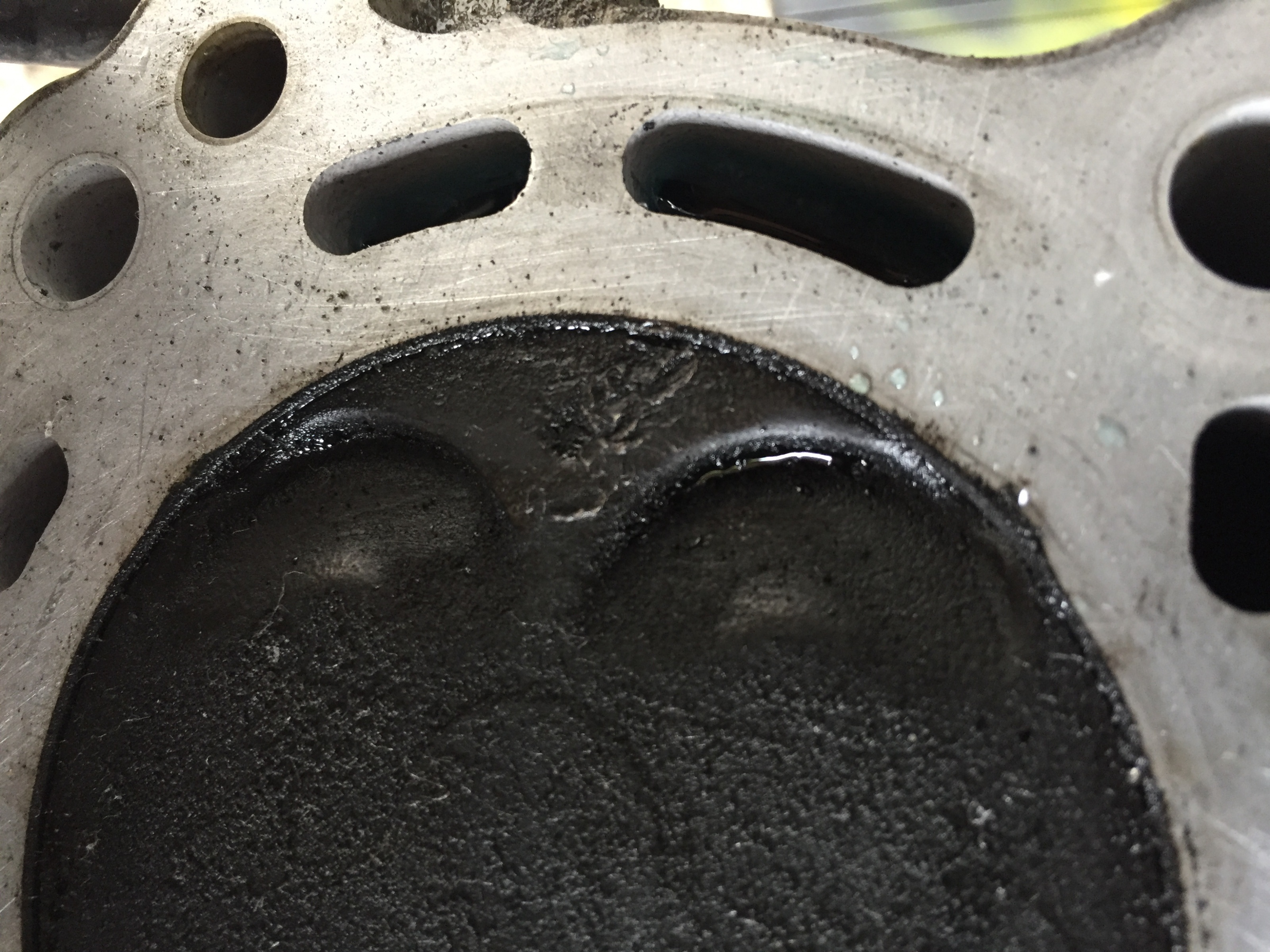

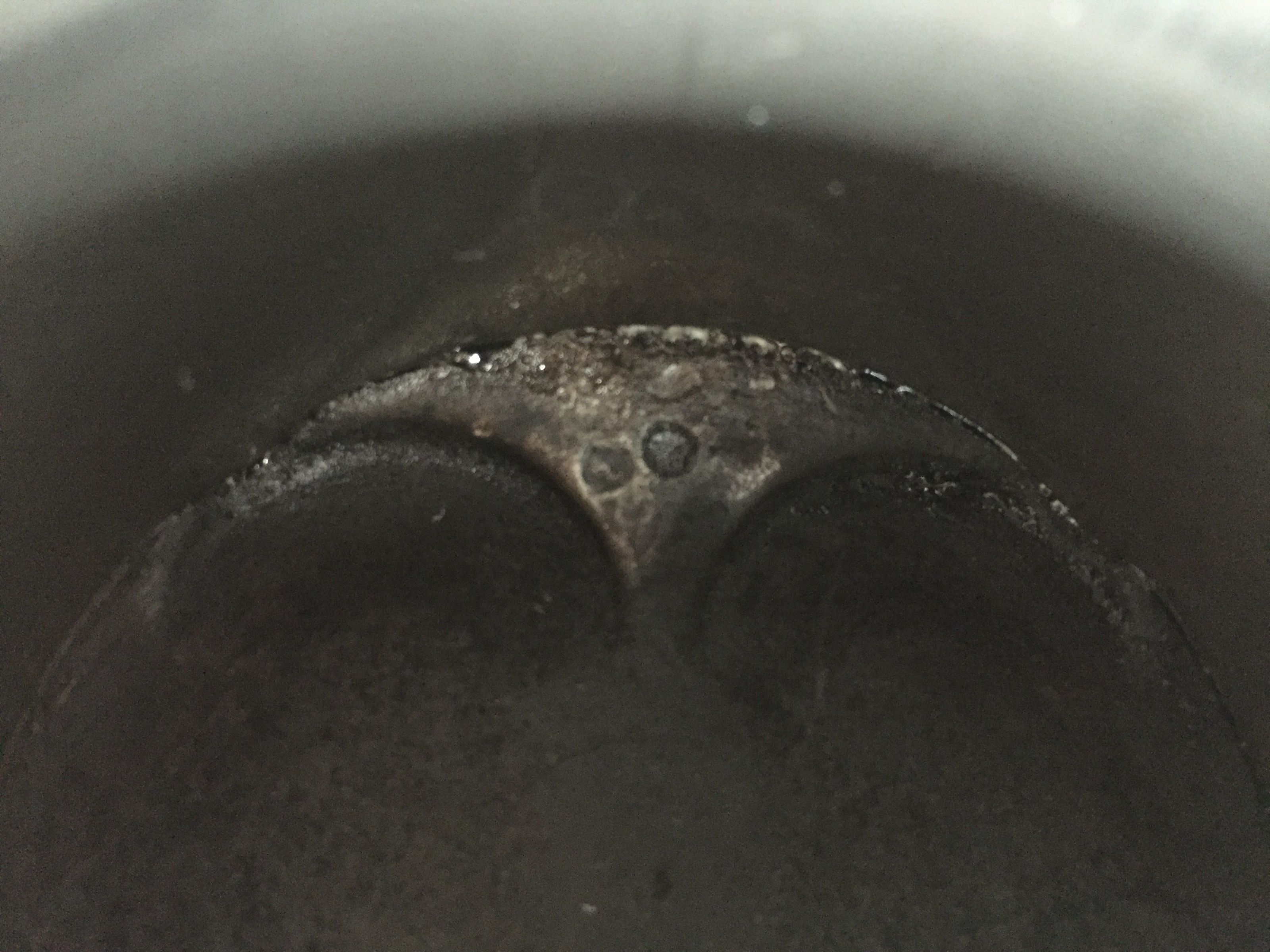

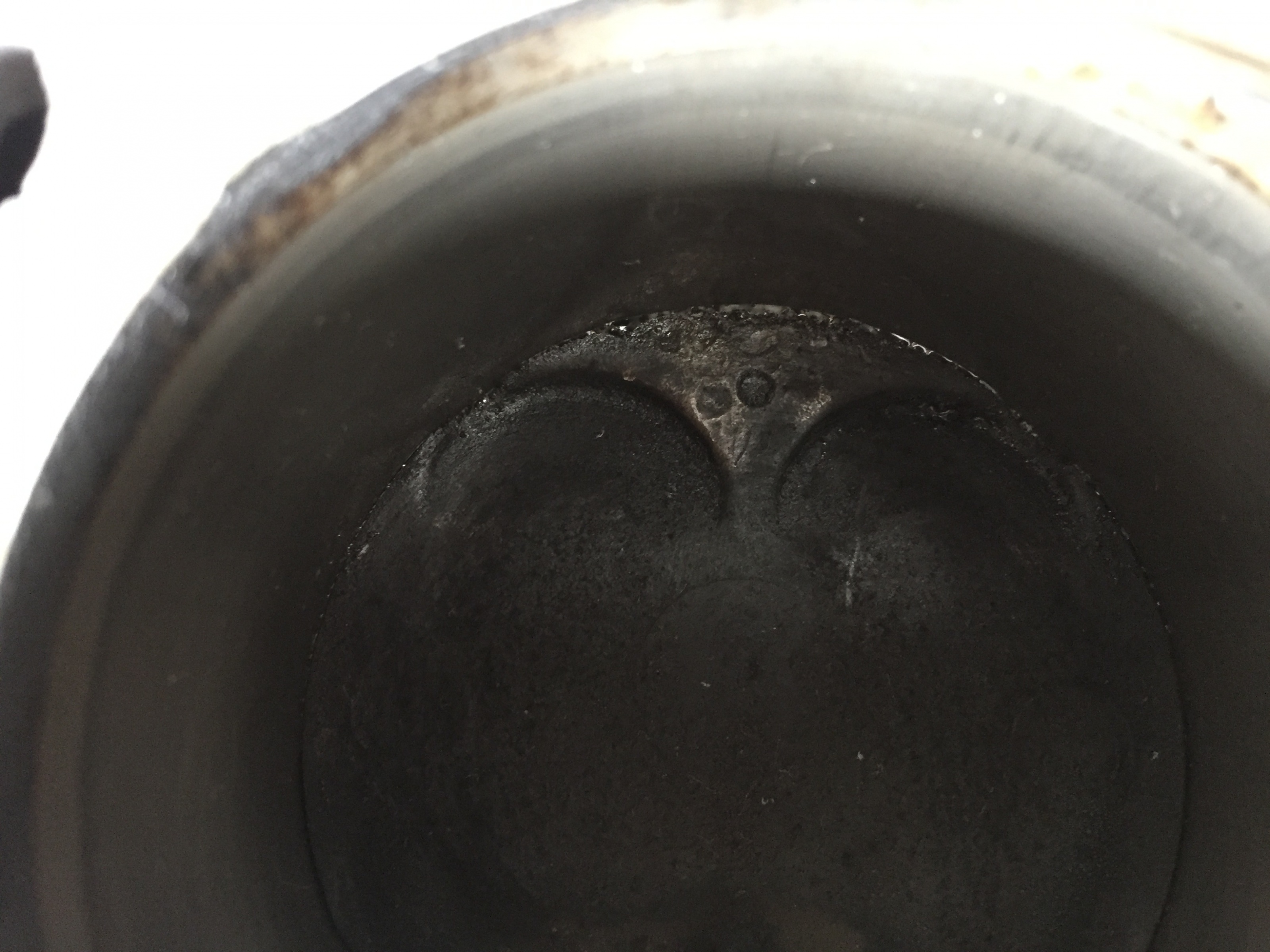

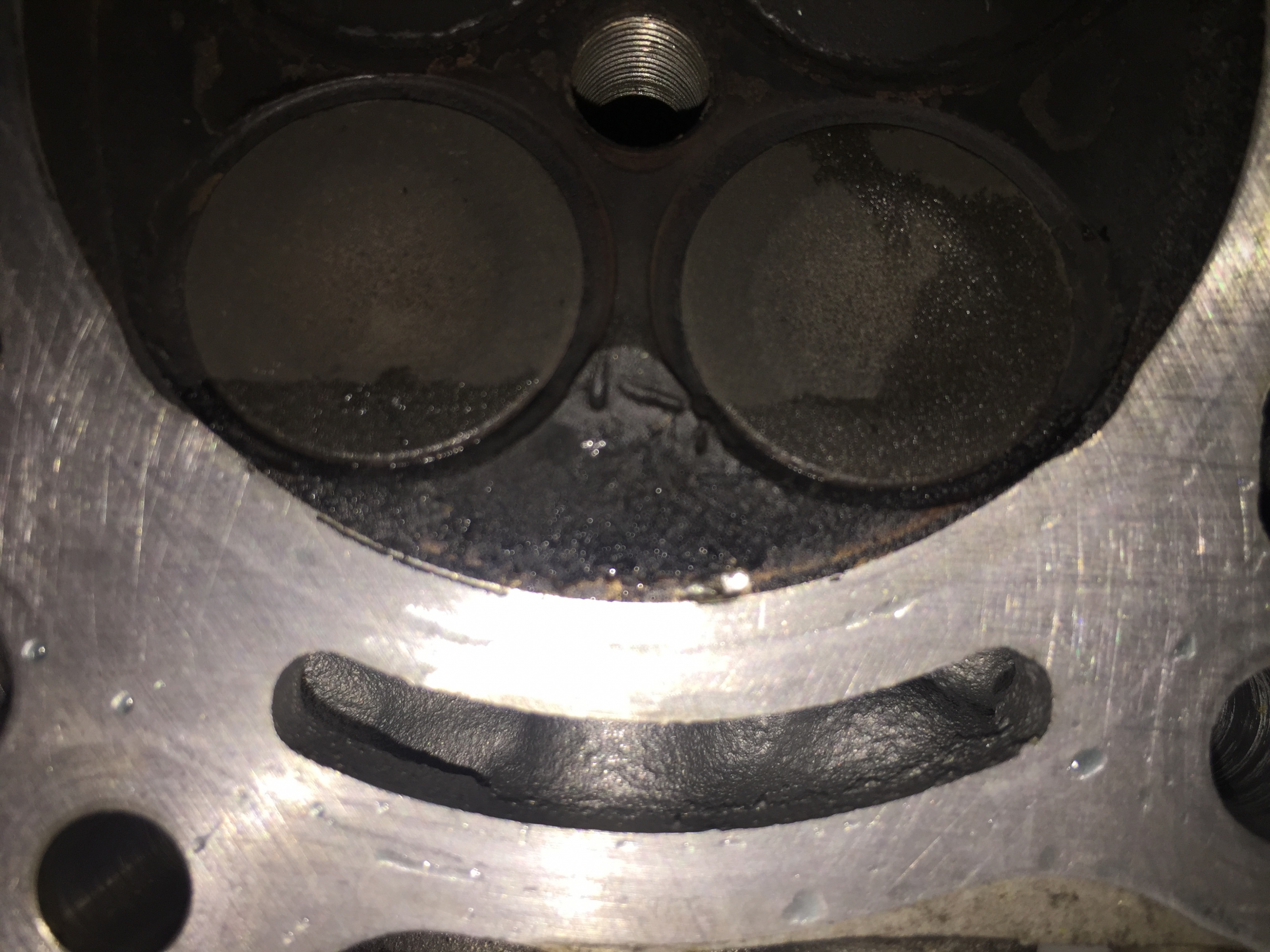

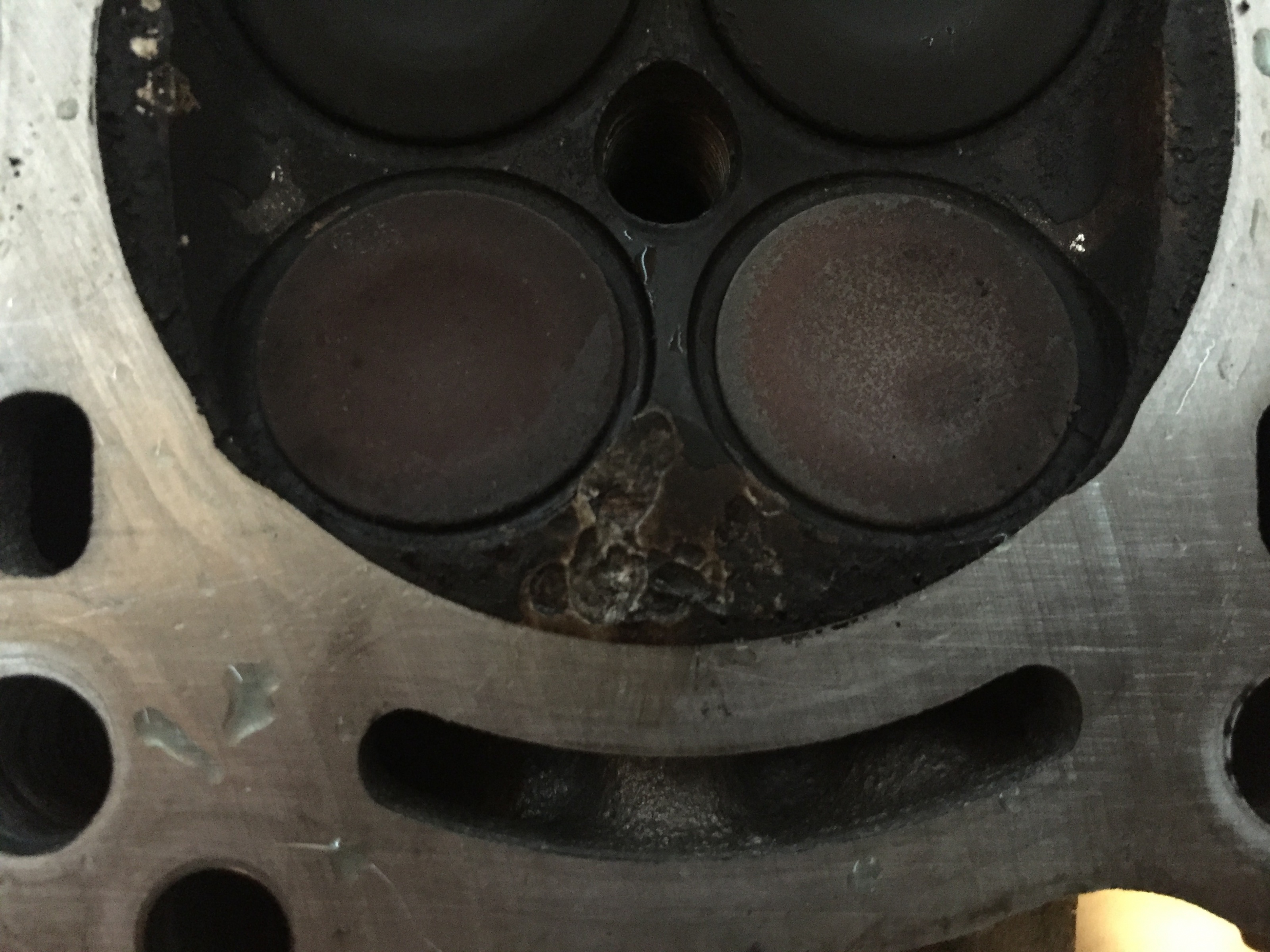

Heute habe ich den Kopf abgenommen, habe nicht viele Motoren zerlegt, sieht aber nicht besonders gut aus. Im Brennraum fand ich "Fremdkörper" durch den Kolben eingepresst. (kleines Metallstück, 5mm lang, 1mm breit). Im Kolbenboden sind auch Abdrücke zusehen. Und das ganze bei zwei Zylinder. Bilder lade ich noch hoch. Morgen kommt das Werkzeug für Ventilfederausbau. Sehe ich dann weiter, hab aber kein gutes Gefühl. Den Motor habe ich als "Katze im Sack" gekauft. Hat jetzt so um die 10t km gehalten.

hier sind die Bilder

shice! schoener mist! also kopf und kolben neu!? wie sieht die zylinderbank aus?

In der Beschreibung fehlt mir was. Du hast die Kolben mit keinem Wort erwähnt.
Das Geräusch kommt mir ziemlicher Sicherheit von den Einschlägen im Kopf. Es macht meiner Meinung nach keinen Sinn, an der Kurbelwelle zu suchen, die Einschläge sprechen ja eine klare Sprache. Aber wo kommen die Metallteile her? Am wahrscheinlichsten wäre ein Stückchen vom Kolbenring. Wenn die magnetisch sind, kann man den Kolben selbst schonmal ausschließen. Sollten die Kolbenringe alle vollständig erhalten sein, muss man den Verursacher extern suchen, also im Ansaug/Einspritztrakt. Letzte Möglichkeit wäre, dass einem Vorbesitzer mal etwas in den Luftfilterkasten gefallen ist, dass nun nach langer Zeit den Weg in den Zylinder gefunden hat.
