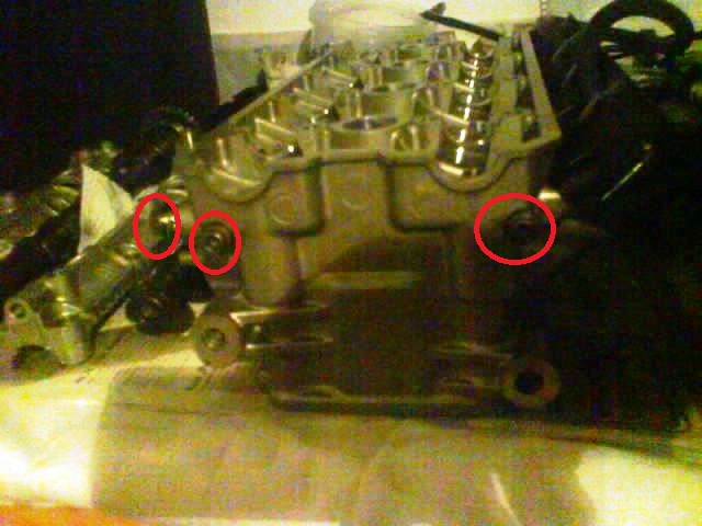

Hallo!
Die Frage ist an die jenigen gerichtet, die schon mal SRAD Motor zerlegt haben.
Was für Funktion hat die Inbussschraube in Fahrtrichtung links am Zylinderkopf?
Vielen Dank!
Gruß
Chef Koch
Chef Koch
07.10.2008
1.218
750er SRAD
sicher du meinst die linke Seite am Zylinderkopf (also bei Zylinder 1) ??
Denn dort gibt es soweit ich es in Erinnerung habe zwei Inbusschrauben.
Deren Funktion ist lediglich die Ölkanäle zu verschließen.
Bei der Fertigung müssen dort Bohrungen für die Ölkanäle angebracht werden. Damit das nicht teuer zugeschweißt werden muss etc, kommen einfach Inbusschrauben zum Verschließen rein.
Evtl meinst du aber auch die einzelne Inbusschraube mit dem sehr großen Kopf auf der rechten Seite??
Hallo!
Genau die meine ich!
Der Motor macht genau aus dem Bereich sehr laute tickende Geräusche und der Vorbesitzer hat da eine andere Schraube reingedreht, die man beim eingebautem Motor nicht rauskriegt. Also wäre die Länge der Schraube nicht kritisch?

die sind original recht kurz. Habe keine genauen Maße.
So grob geschätzt ist das Gewinde vll nur 10-15mm lang.
Ich weiß jetzt auch nicht wie weit man da eine Schraube mit längerem Gewinde reinschrauben kann. Habe auch nicht im Kopf wie der Kanal dann exakt verläuft.
Wäre aber immerhin denkbar, dass eine zu lange Schraube den Ölkanal verschließt. Weil wahrscheinlich ist dann da seitlich ein Zulauf oder Ablauf zu den Lagerstellen der Nockenwelle.
Ich bin leider erst in nem Monat wieder daheim, sonst hätte ich mal an einem ausgebauten Kopf nachschauen können.
Evtl kann dir ja jemand anders in der Hinsicht weiterhelfen.
Ich schau mal evtl finde ich noch ein hilfreiches Bild aufm PC
