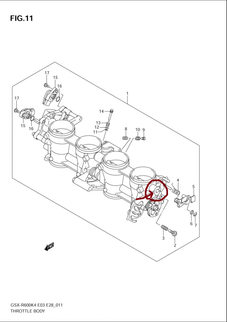

soviel ich weis müssten beim starten deine Sekundärdrosselklappen komplett offen sein
auf Höhe des Gaszugs befindet sich eine exzentrische scheibe (die mit den Sek.Drosselklappen verbunden ist) welche beim Starten die Leerlaufdrehzahl hebt.....ähnlich Choke
d.h. das deine Leerlaufdrehzahl im funktionierenden Zustand, direkt nach dem starten erhöht sein sollte.....da deine allerdings wie du schreibst um die 1000U/min liegt würde ich das als erstes checken

hab dir die scheibe auf dem bild markiert........denke zwar mittleweile das die nich an deinem Problem Schuld hat, habs dir aber trotzdem mal markiert
die sitzt eben auf einer welle mit den SKDrosselklappen und dreht quasi mit wenn sich diese schliessen.....dann liegt das ganze normal auf deinem "Stopper der Einstellschraube" auf.......wenn du gas gibst und die Klappen sich öffnen dreht die scheibe wieder mit macht aber ja nix weil du ja am Gas hängst (scheiss kompliziert zu erklären wenn man nicht die nötigen Wörter parat hat^^) sorry
gruß
alex
