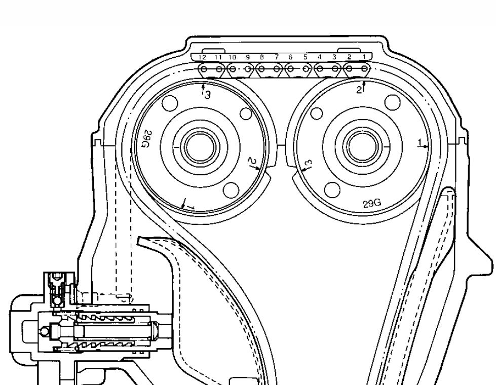

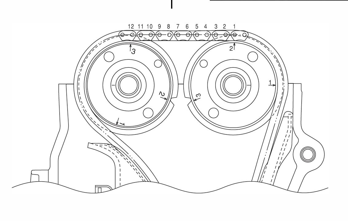

Hast du jetzt ne K7 oder ne K8? das folgende ist für k8 auf
Seite 272. oder 1D-29
und das ist für k7 auf Kapite 3-101

12 Glieder also und die 1-> am Auslassnockenwellenrad muss mit dem Zylinderkopf fluchten.
Bei meiner kann man das ganz gut sehen. Sonst versuche das Handy rein zu halten und nen Foto zu machen.
Per Hand drehst du mit vielleicht 0.3 upm, bei 10.000 sieht das Ganze bisschen anders aus. :D
Beim nächsten Mal machste am Besten die Kette an einer Nockenwelle mit nem Kabelbinder fest, dass erspart einige Kopfschmerzen. ;) Dann musste nur die Auslassnockenwelle richtig auflegen, Glieder zur Einlasswelle abzählen und fertig.

@babanord ne K7 von ner K8 kann ich noch gut unterscheiden .. aber anscheinend ist mir beim ausdrucken vom WHB die ein oder andere Seite abhanden gekommen (vielleicht auch einfach beim einheften irgendwo zwischen gerutscht und jetzt im falschen Kapitel). Aber besten Dank für das Bild. Habe es nun hinbekommen und läuft wieder wie ne eins.

babanord er meinte doch mich du hast ja alles richtig gemacht
aber nun da ich jetzt gesehen das man hier Vorsichtig sein muß was man postet werde ich mir in Zukunft nicht mehr die Mühe machen und Teile des Handbuchs zu Übersetzen wie ich es auch in diesem Fall schon eine Seite für die K8 gemacht hatte aber abwarten wollte was er den nun hat. LINK
