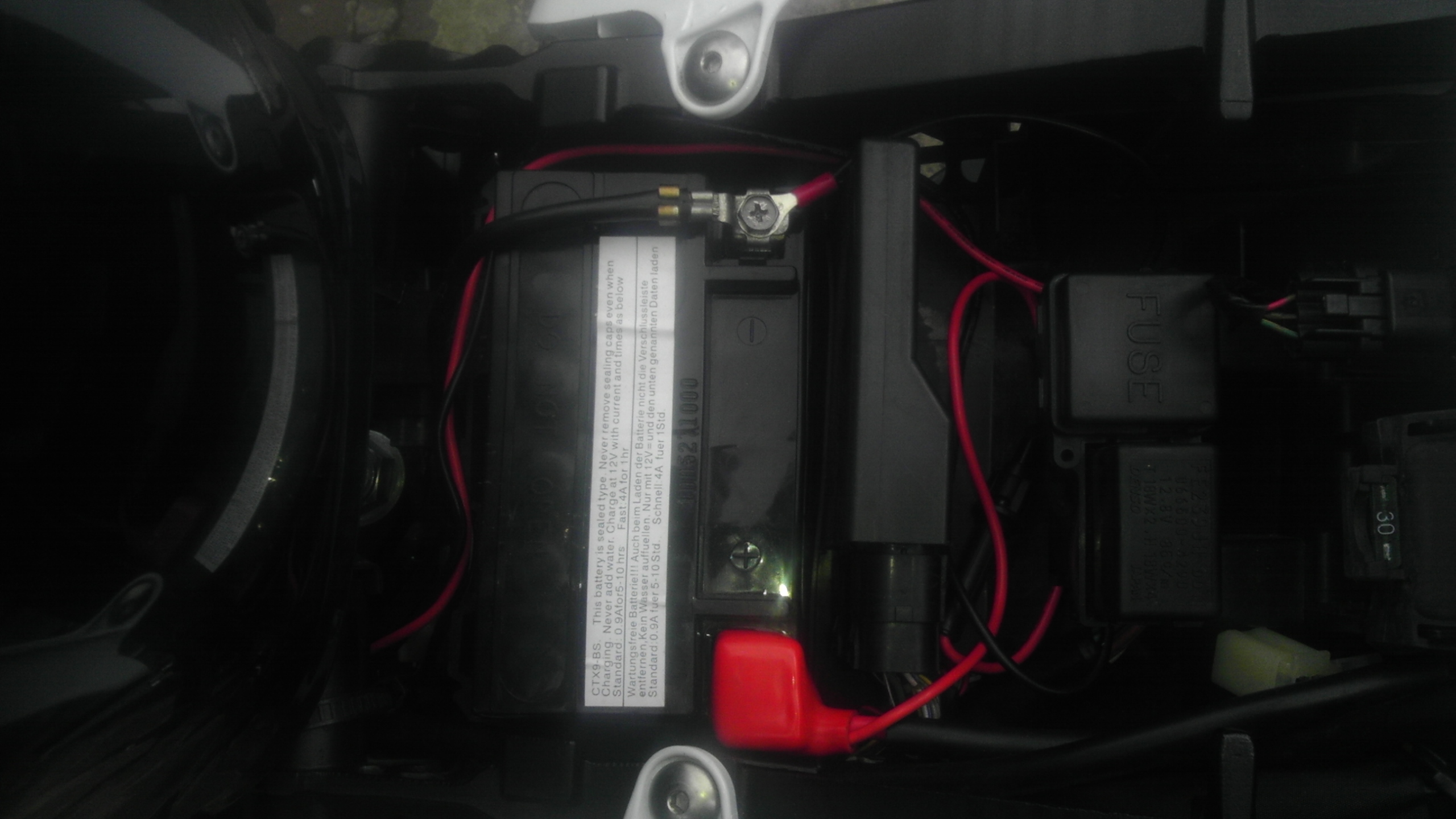

Ich tendiere im Moment immer mehr zum direkten Anschluss an die Batterie. Zumal der Adapter ja Wasserdicht ist und da eigentlich kein Kurzschluss oder Kriechstrom entstehen kann. Ausserdem ist das Adapter durch eine eigene Sicherung abgesichert. Und man kann das Handy auch mal während einer Rast laden, ohne die Zündung und dadurch Licht etc. anzulassen. ;)

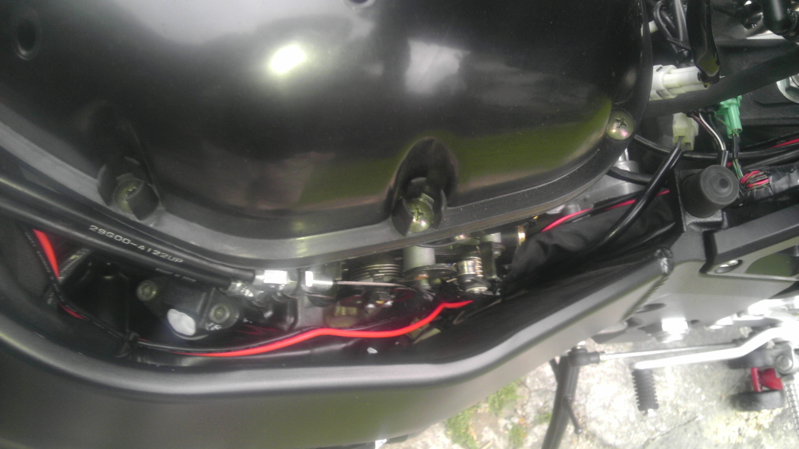

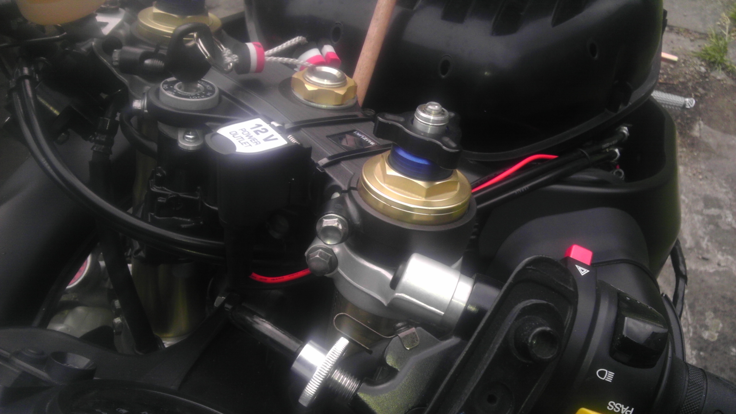

So Stromversorgung ist nun endlich dran und sauber verlegt wie ich finde.
Hier mal ein paar Fotos... Aber augen zu halten.. meine süße ist nackt ;)

kannst evtl mal ein foto komplett von oben machen wo man den ganzen weg des kabels sieht? hab meine noch nciht aufgehabt, also den tank

Hab sie leider schon wieder zusammengebaut. Man sieht aber auf den Fotos aber eigentlich schon alles. Wirst Du sehen wenn Du sie auf hast. Ich bin einfach dem Kabelstrang gefolgt der eh schon da ist und hab es da mit Kabelbindern dran festgemacht.
