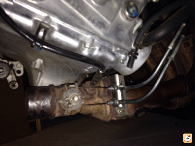

Und noch ne frage wegen der auspuffklappe.. ist die von der K7 und der k9 gleich oder muss ich da was ändern ? Hab noch keine richtige Antwort auf diese Frage gefunden .
Gast9344
Du musst den halter am k7 krümmer umdrehen und bissle einstellen, hab ich auch durch, viel spass ;)

Und wegen der "Halterung" hast du da 1-2 Bilder als Gedankenstütze ?:P

Der silberne halter, an welchem die zwei bowdenzüge befestigt sind, muss einmal umgedreht werden. Wichtig ist, dass du die zündung niemals an machst, bis du den neuen krümmer dran hast und die züge eingehängt hast, sonst verzieht es dir alles und der stellmotor unterm tank kann dadurch beschädigt werden...
