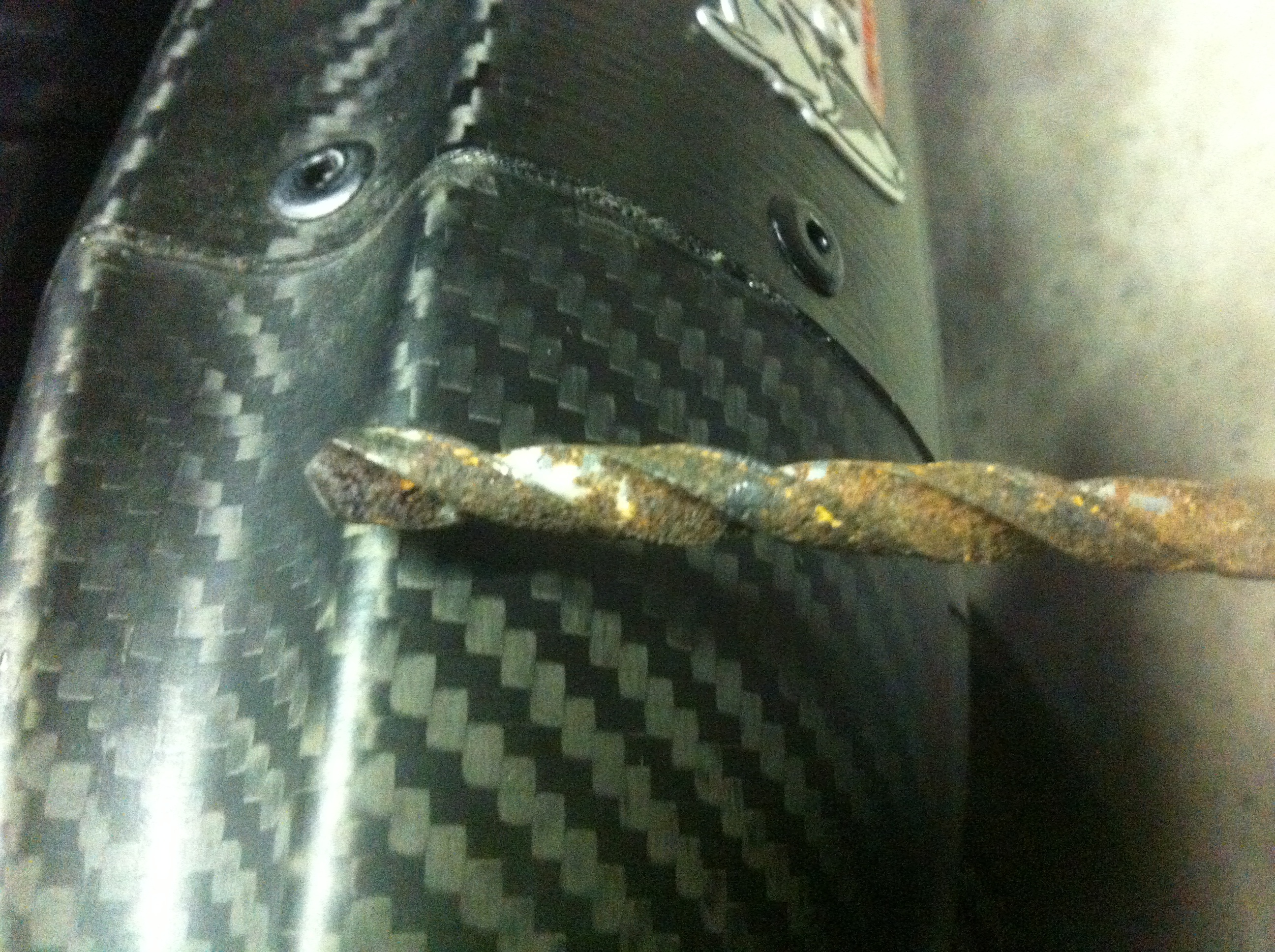

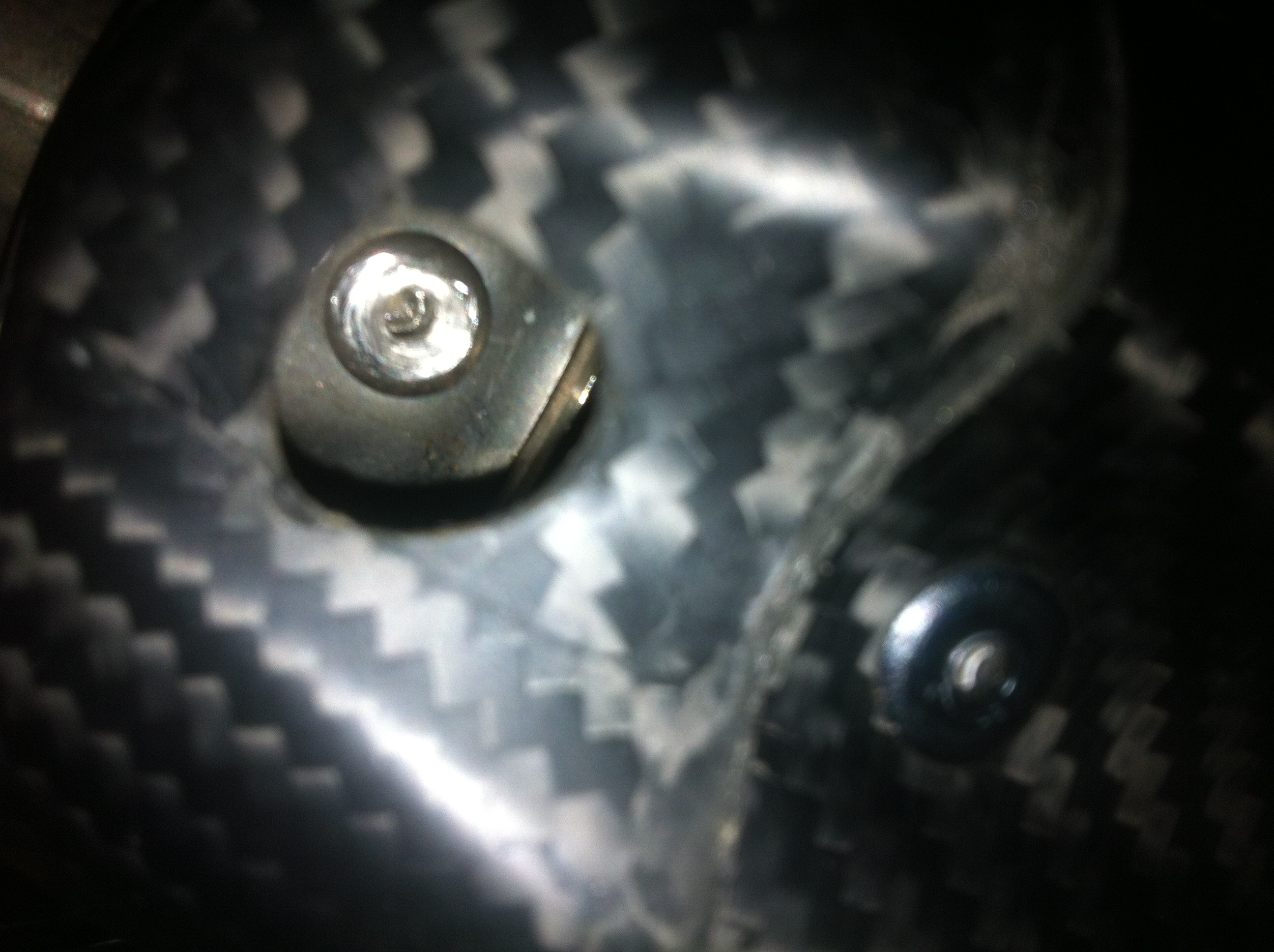

bin gerade dabei den db Eater von meinem Mivv Suono zu entfernen, komme aber nicht weiter.
Normalerweise sollte das wohl keine 2min dauern aber es tut sich da garnix.
Er ist festgenietet und ich bin mit Akkubohrer + 6er Metallbohrer ausgerüstet und bohre und bohre...
Anschließend möchte ich ihn mit Schraube und Mutter fixieren.
Brauch ich dafür ein Gewindebohrer?
Hier sind Fotos von dem ganzen, was mach ich falsch?

hmm einfach aufbohren oder nicht.
Ist der Bohrer nicht stumpf?

Du brauchst dafür doch keinen Gewindebohrer :D
einfach die Niete aufbohren, vll. mit einem anderen Bohrer, der auf dem Bild sieht ziemlich versifft aus.

Jo Drehrichtung ist korrekt ;)
Hab auch gedacht der sei stumpf aber mir wurde gesagt ist noch ok.
Goldfischentsafter
25.02.2011
2.129
Ich würde auch auf den Bohrer tippen. Hau den in die Tonne und hol dir nen neuen Satz Bohrer..
Ne Niete aufbohren sollte für nen Metallbohrer eigentlich kein Problem sein..

Ich hab nur noch welche von diesen goldenen Bohrern, kann ich die auch nehmen?
zaME
zaME
08.07.2012
392
Bamberg
GSX-R 1000 K3
HSS Bohrer?
sind eigentlich für Edelstahl, aber wenn du keine anderen da hast nur zu

Weiß nicht wie der Bohrer heißt, aber hat funktioniert. :)
Danke an alle.

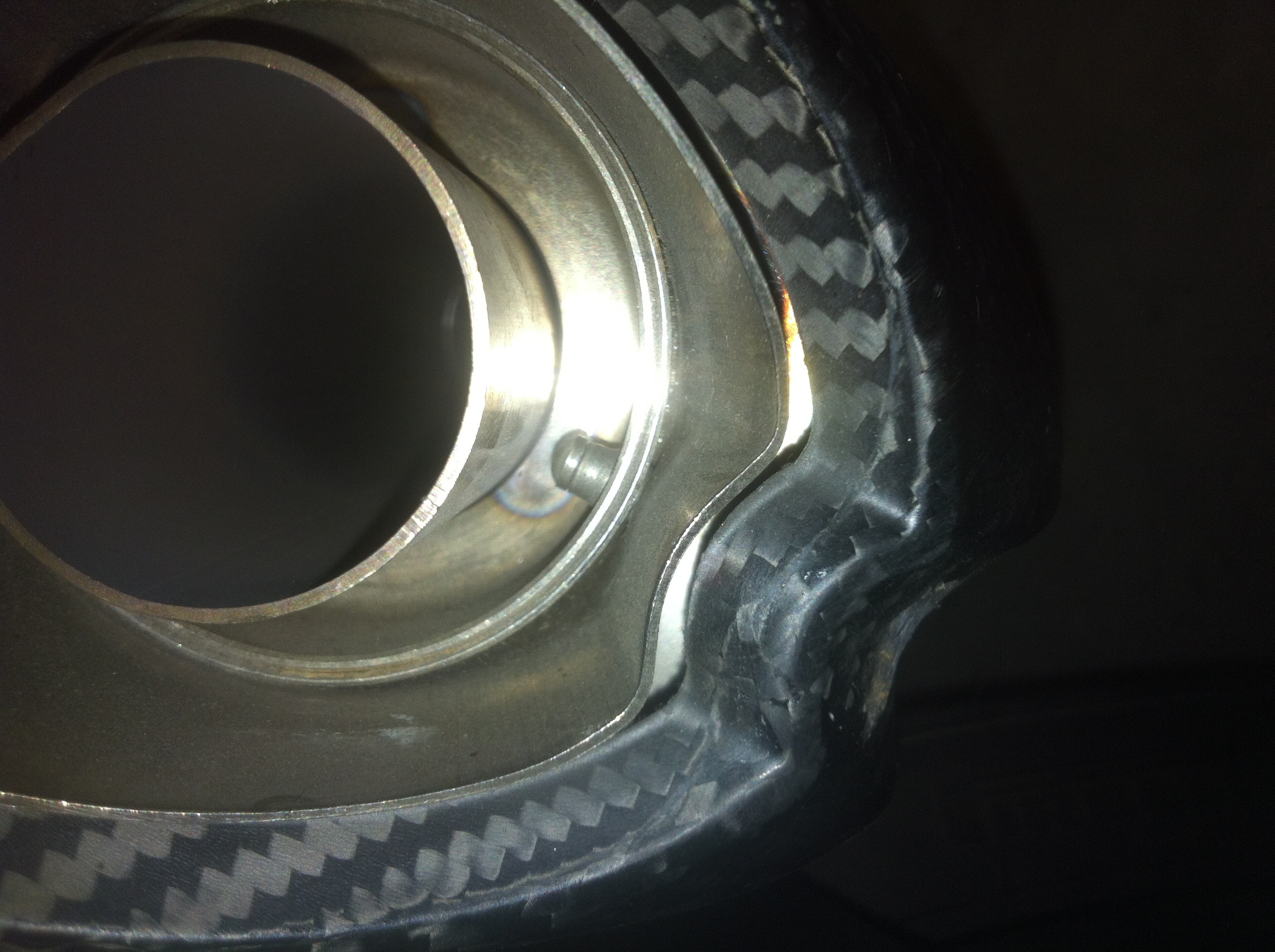

2te Runde.
Niete ist durchgebohrt aber der Eater bewegt sich kein Millimeter.
Optisch macht es den Eindruck als wäre er an den Seiten verkantet und somit richtig fest drin.
Hab's schon mit Zange versucht aber da bewegt sich nix.
Irgendein Tipp? Mal mit Heißluftföhm probieren?

Ich geh mal davon aus, dass du den Auspuff schon einige hundert Kilometer gefahren hast. Durch die Hitze pappt der Killer ganz schnell am Auspuff fest. Bei mir hat es immer mit moderater Gewalt (z.B. Zange) geklappt. Evtl. den Auspuff kurz vom Krümmer nehmen, damit du dir nicht das Bike vom Ständer ziehst :D

Der Suono hat nur unten 1 Niete, Ausbohren und dann mit ner Zange ziehen/drehen und er ist draussen!
