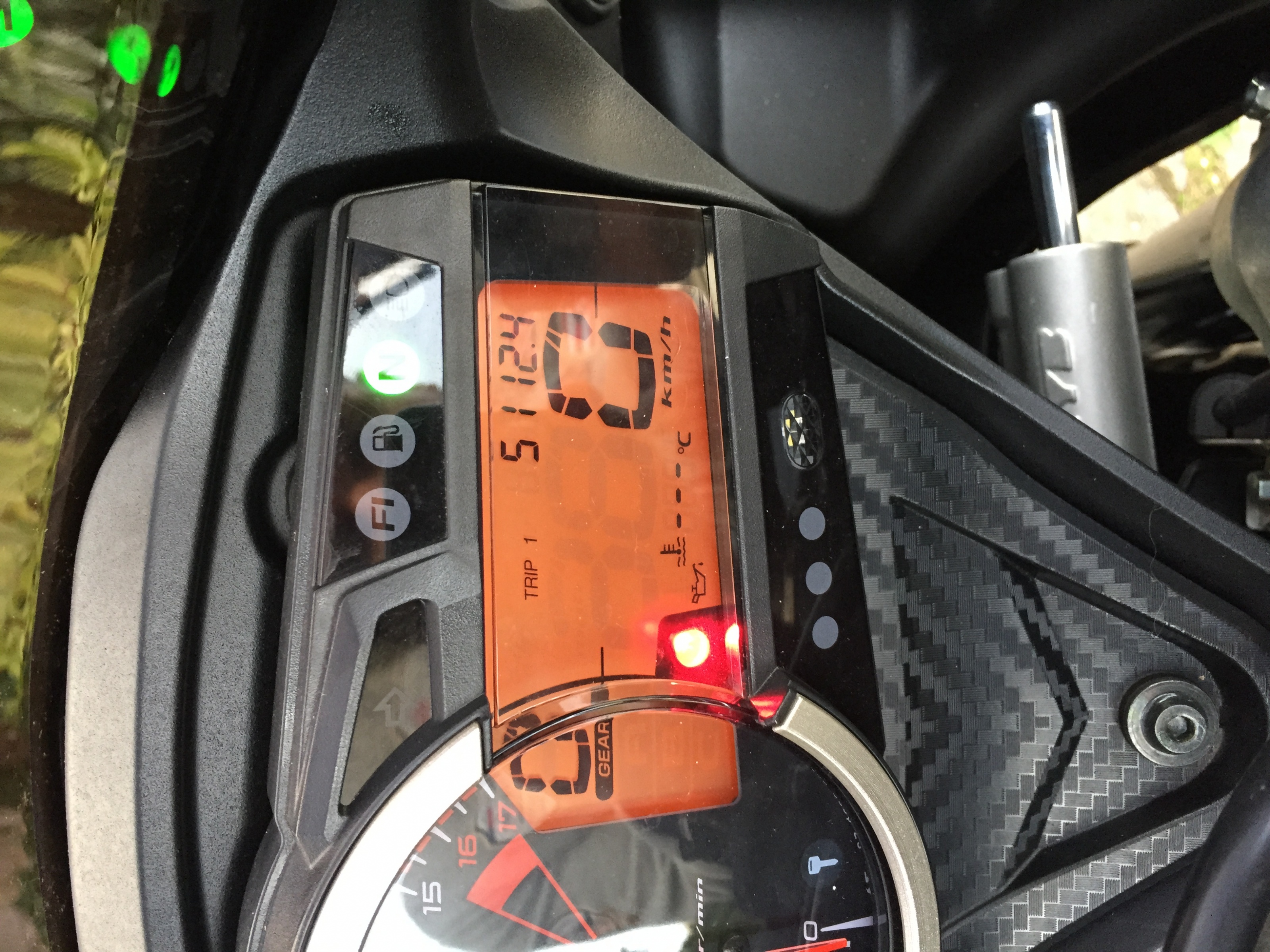

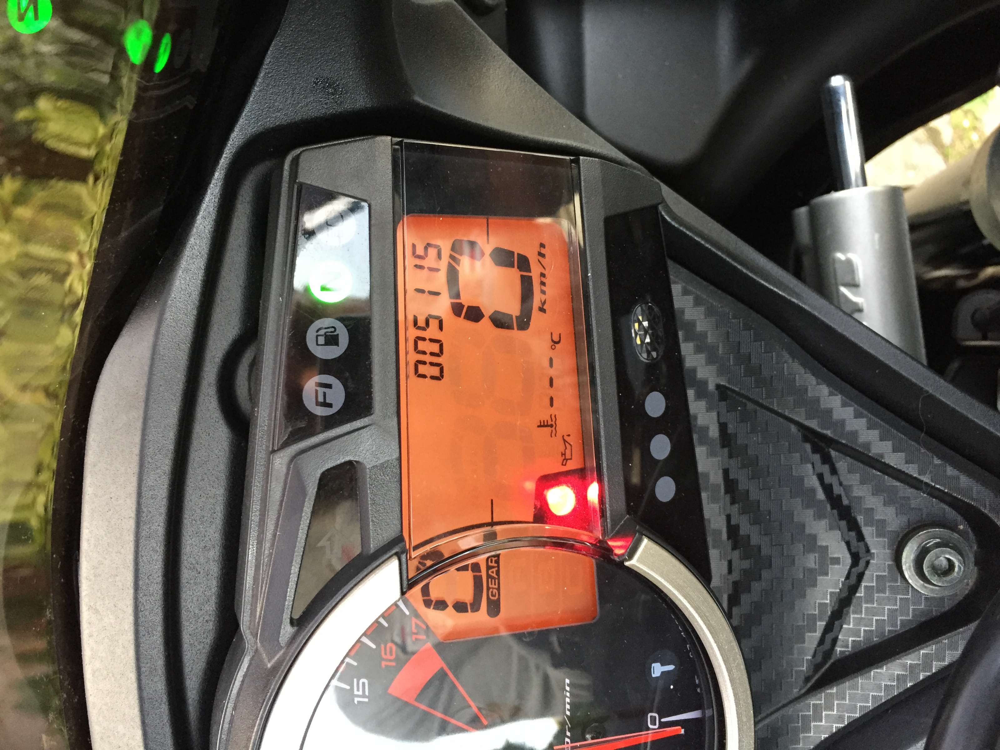

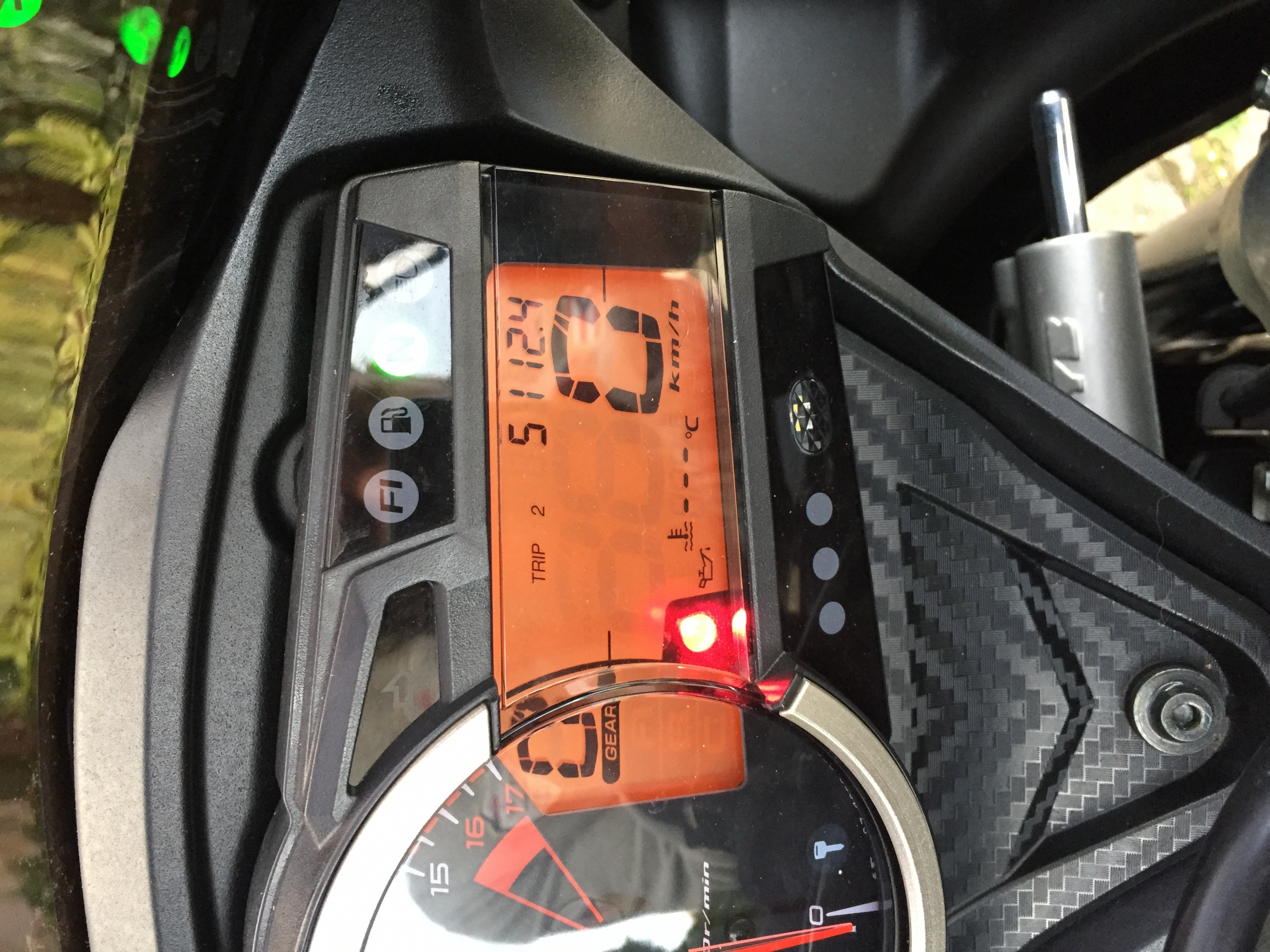

Foto 13.04.15 19 24 39.jpgFoto 13.04.15 19 24 41.jpgFoto 13.04.15 19 24 47.jpg
Ist das merkwürdig oder nicht?
Ich habe mehrmals die Tageskilometerzähler gelöscht.
Wie ist es denn bei den anderen die Ihre Tachos ausgebaut haben? Sind die KM-Stände von Trip 1 und Trip 2 gewesen wie vorher oder waren die auch gleich und nahe an der gesamten Laufleistung?

Das ist in der Tat eigenartig (dass die Zähler trotz reset den gesamt stand anzeigen).

Wie auch schon gesagt, nur der Schaltblitz und die Uhr muss eingestellt werden, der Trip1 und 2 bleibt erhalten.
So auch z.B. bei meiner GSX-R 600 L0.
Aber zu deinem Bild: Ich sehe nichts gelöscht...
Du musst doch den Tageskilometerzähler mal "nullen" können sodass in Trip1 oder 2 eine 0 steht, bei dir sieht es so aus als ob beide noch nie gelöscht wurden.
Im Moment sieht es so aus als ob beide Tageskilometerzähler nach einigen Kilometern resetet wurden.
Die Abweichung zwischen Tageskilometrerzähler und normalen sind ja nur knapp 3km deswegen sollte das mit dem "Vielleicht war tageskilometerzähler ausgewählt, wegfallen.
Wenn du sagst dass er nach dem nullen immer wieder zurückspringt macht mal bitte ein Handyfoto mit Zeitstempel wo die Null zu sehen ist und dann später wenn wieder die 5xxx drinsteht.
(Wenn der defekt so sein sollte wie du sagst wirst du es auch als Beweis brauchen bzw. um es zu beweisen dass es so ist wie du sagst weil das defintiv super selten und schwer zu glauben ist)
Mir fällt es ehrlich gesagt auch schwer zu glauben dass der Tageskilometerzähler nach dem nullen irgendwohin springt.

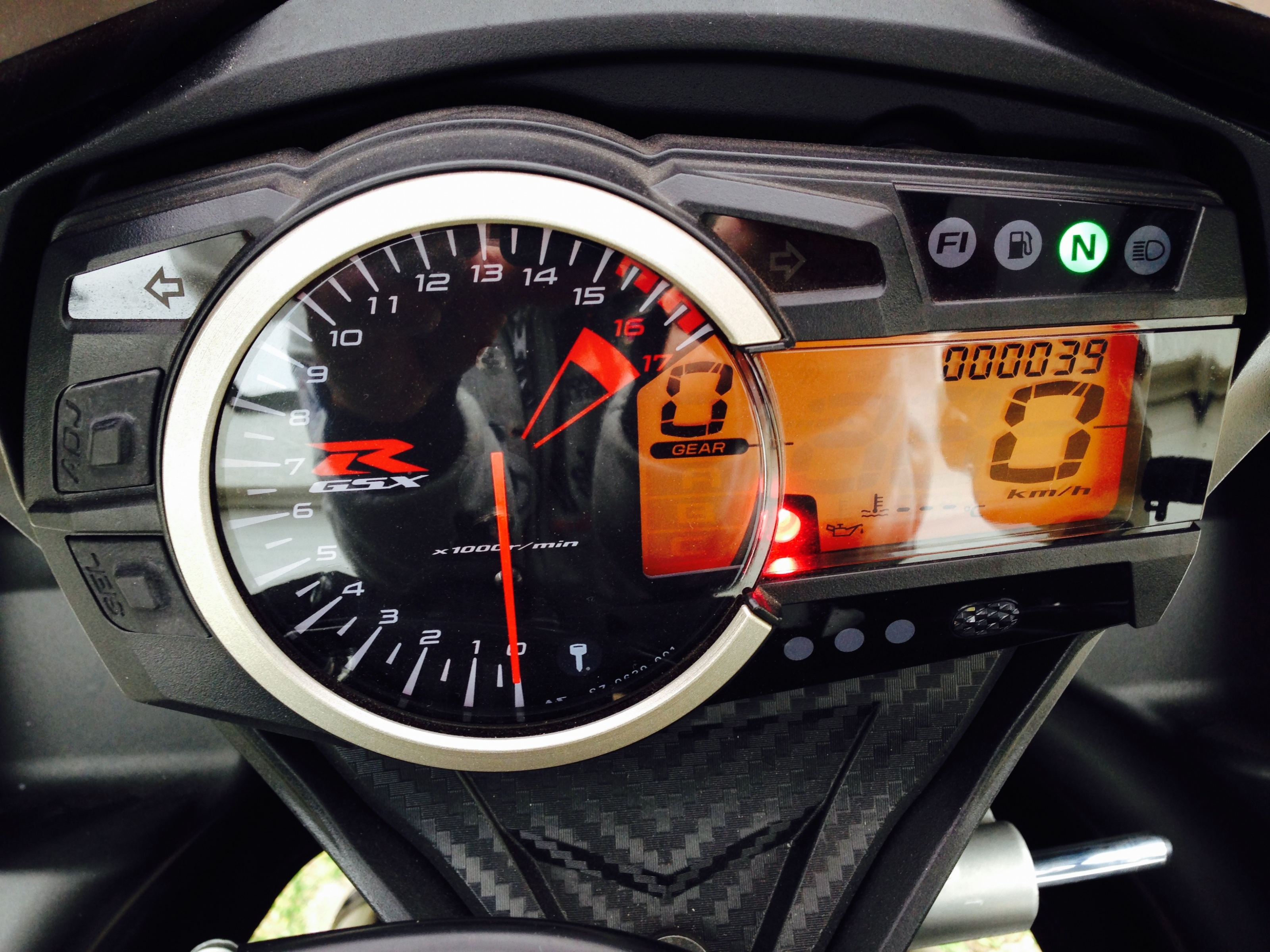

Zu der Sache mit dem Kaufvertrag noch 2 Bilder.
1. Bild mit den 100km Laufleistung gemäß Kaufvertrag und auf der Rechnung stehen die 100 Km auch nochmal.
2. Bild der Kilometerstand den der Tacho damals nach Anlieferung tatsächlich hatte und das waren 39 Km.

Ich fühl mich zwar nciht angesprochen aber trotzdem würde ich das Verhalten des Tachos zwecks Beweise mit einem Foto und Zeitstemepel sichern&belegen.
Sonst kommt eh nichts bei rum, es sei denn der Händler findet beim durchmessen (wenn er es macht) etwas.
Nachtrag falls ich gemeint war (Ist zwar eindeutig formuliert aber okay nochmal anders geschrieben zur Erklärung)
Es geht ja nicht um mich, ich glaub es dir meinetwegen sogar.
Es sind aber bis jetzt alles nur Aussagen ohne einen einzigen Beweis und damit wirst du beim Händler Probleme bekommen. Nicht mehr und nicht weniger.
Selbst wenn du zum Anwalt gehst wirst, wird er ohne Beweise nichts machen können da es ausschließlich deine Aussage ist.
1500km ist ja schonein Wertverlust deswegen wollt ich dir nur einen Tipp geben:)
Bis jetzt hast du Fotos auf dem einmal die 39km stehen, einmal 5115 und zweimal die bneiden Tageskilometerzägler mit 5112.4.
Es könnte gesgat werden es funktioniert alles und du hast vergessen ihnzu nullen.
So ist es leider in Deutschland, da kein Händler was zu verschenken hat und er dir es wenn keine defekt vorliegt sehr wahrscheinlich nicht glauben wird.
