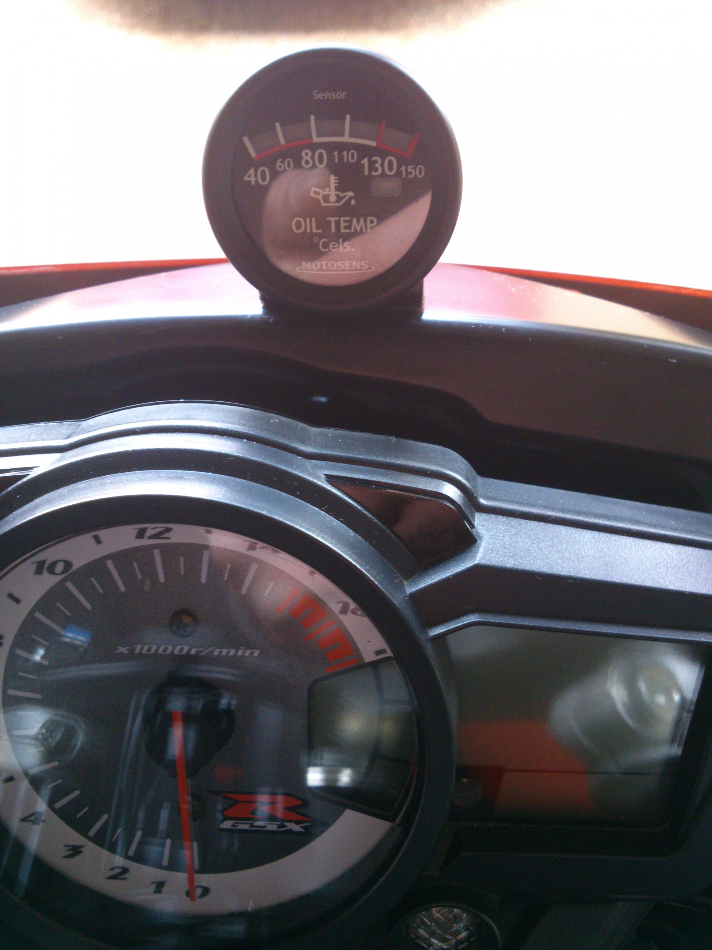

unabhängig von dem Händler und dessen Möpps, bis 130 Grad ist kein Problem für die Gixxen!
Bei meiner L0 bin ich da auf der Bahn locker dran gekommen, erst nach längerer Vollgasfahrt bin ich über 130 Grad gekommen, hab dann entsprechend Gas zu gemacht und sie ist wieder in den Grünen Bereich gekommen.
Einziger Knackpunkt bei den Gixxen ist, das sie keine serienmässige Temperaturanzeige fürs Öl haben. Das ist aber einfach nachzurüsten...

Sieht ja mal net schlecht aus.
Was kostet den der Spass und wie sieht der Einbau aus.Kompliziert?

Hallo bat09,
gibt es leider nicht mehr bei Goede Motorsport, aber ist egal es gibt ohne Ende sehr schöne Öltemps, http://www.amazon.de/660242-Zusatzinstrument-Öltemperaturanzeige-Night-Flight/dp/B001EZA7GM
kostet nicht die Welt, der Sensor kommt anstelle der Öl-Ablassschraube, Strom holst Du Dir vom Standlicht, das wars, ist wirklich kein Akt und hat meinem Motor wirklich nur gut getan, Feuer gab`s erst wenn`s warm wahr...
