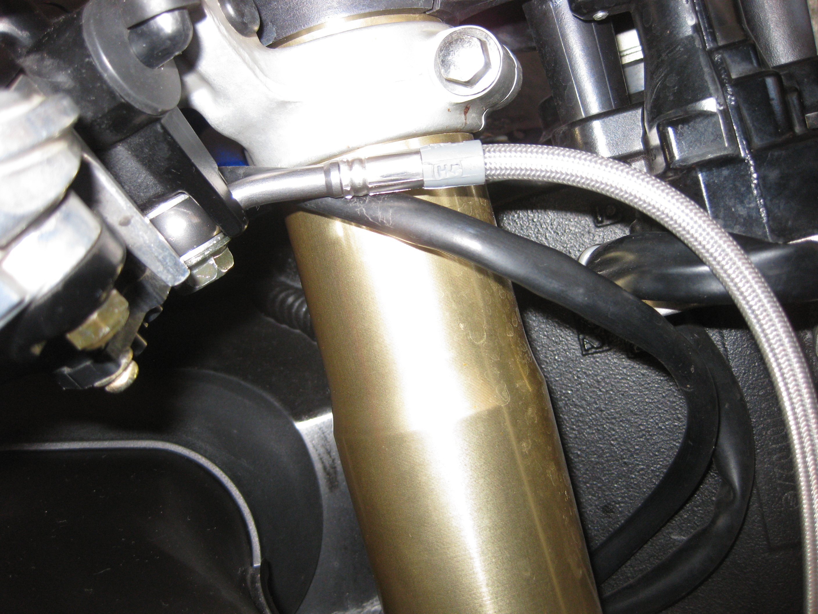

Generell ist es egal welcher Anschluss an welchem Ende ist solange das Ganze nirgends anschlägt und die beiden Leitungsenden am Bremssattel auch nebeneinander Platz finden.
Mach am besten mal ein Bild wie das ausschaut mit der Leitung am Rahmen bei vollem Lenkeinschlag.

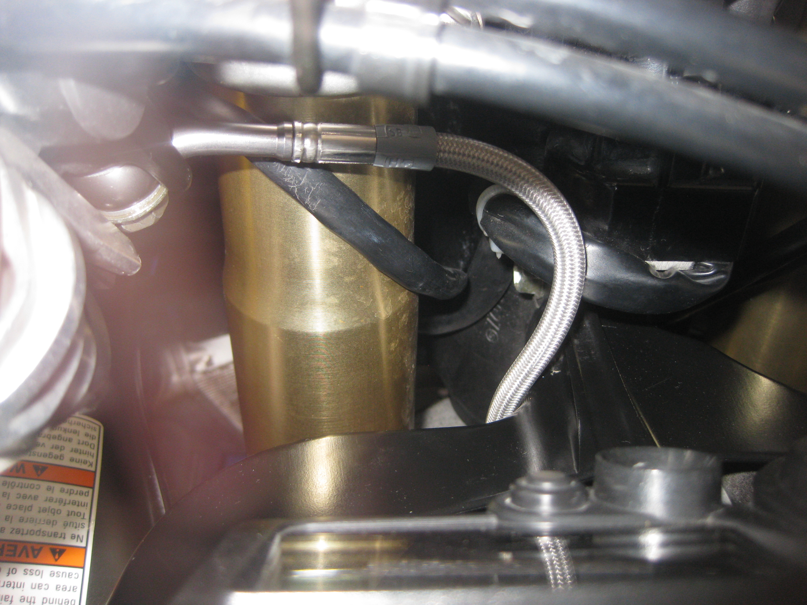

Bei dem unterem Bild finde ich es zu stark gebogen, gefällt mir nicht und deshalb frage ich euch...
grüße und einen guten start in die neue woche
achso:
die originale leitung war auch wesentlich stärker gekröpft, um wahrscheinlich dieses problem nicht zu haben...

Ist das anderen Ende der Leitung denn anders gekröpft?
Was ist der limitierende Faktor bei vollem Lenkeinschlag?
- Der Lenkanschlag der Gabelbrücke?
- Die Leitung selbst?
Wenn die Leitung nicht anschlägt, sondern der Lenkanschlag der limitierende Faktor ist dann würde ich mir da wenig Gedanken machen.
Schön ist natürlich anders aber ich würde das jetzt auch nicht als sonderlich kritisch sehen.

Die untere Seite / andere Seite ist gleich gekröpft, aber kürzer.
Hab mir schon gedacht, dass eventuell die jetzige obere nach unten sollte, damit halt die zweite Leitung besser aufgelegt werden kann.
Anschlag ist Lenkanschlag, scheuert halt nur und der gewollte "Pissbogen" wird halt etwas gestaucht...
------------ Dieser Beitrag wurde um 07:59 geschrieben, der vorherige um 07:58. ------------​
Schlägt halt nur beim Rangieren an, und habe bedenken, dass es die Leitung in Anspruch nimmt... :-(

Ich hab mir stahlflex leitungen von abm gekauft und am oberen ende ist ein rechtwinkliger fitting dran damit die leitung gerade nach unten geführt wird so wie es im originalzustand auch ist. glaub eher dass du dir da ne andere leitung holen musst und das mit der aufnahme bei dir zwangsläufig so sein wird, weil wo willst die lang legen?!und mit biegen is nich...wenn du das bis mittwoch brauchst bau lieber wieder die originalen leitungen dran und kümmer dich danach darum.weil bis mittwoch noch was bestellen wird eng;-)

seh das auch so wie blümchenpflücker. wir fahrn ja kein traktor:D mach vllt an der stelle wo es scheuert n bissel tape dran nich das alles stumpf wird...
