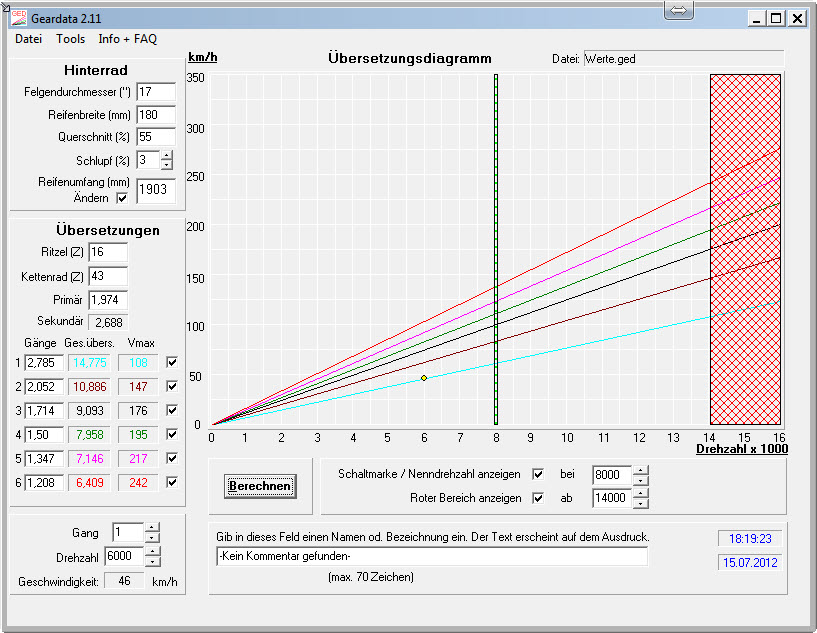

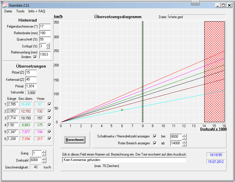

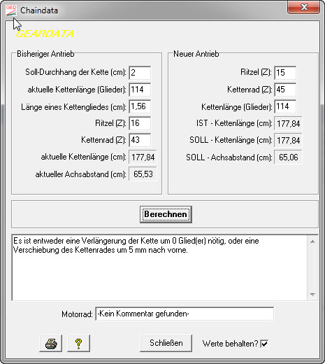

Für welche Maschine hast du es ausgerechnet?
GSXR85
GSXR85
09.07.2012
59
Pforzheim
GSX-R 600 k6
Danke nitrochris war ja klar worüber wir eigentlich ja die ganze zeit quatschen!

So, nun ist es vollbracht: hab endlich die neue Übersetzung drauf. Das motorrad zieht brutal an - fast schon gefährlich, wenn man noch nach alter fahrweise fährt :D
Einziges Manko - der tacho geht um ca 10 km/h vorraus - bzw auf 100km zeigt er 10% mehr an. Werd mir jetzt schnell nen Speedohealer bestellen. Ich kann die Übersetzung aber wärmstens empfehlen. 15/45
