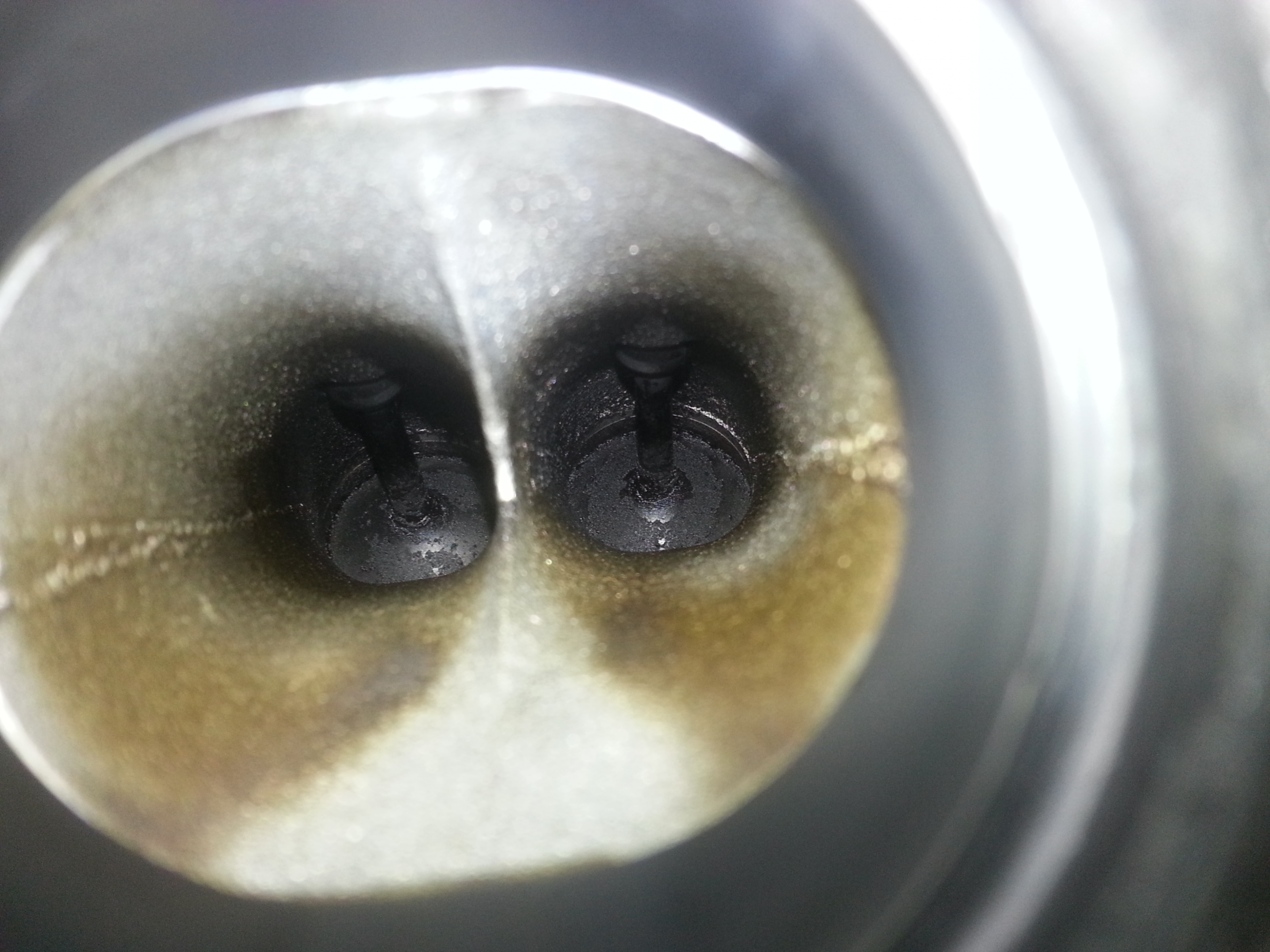

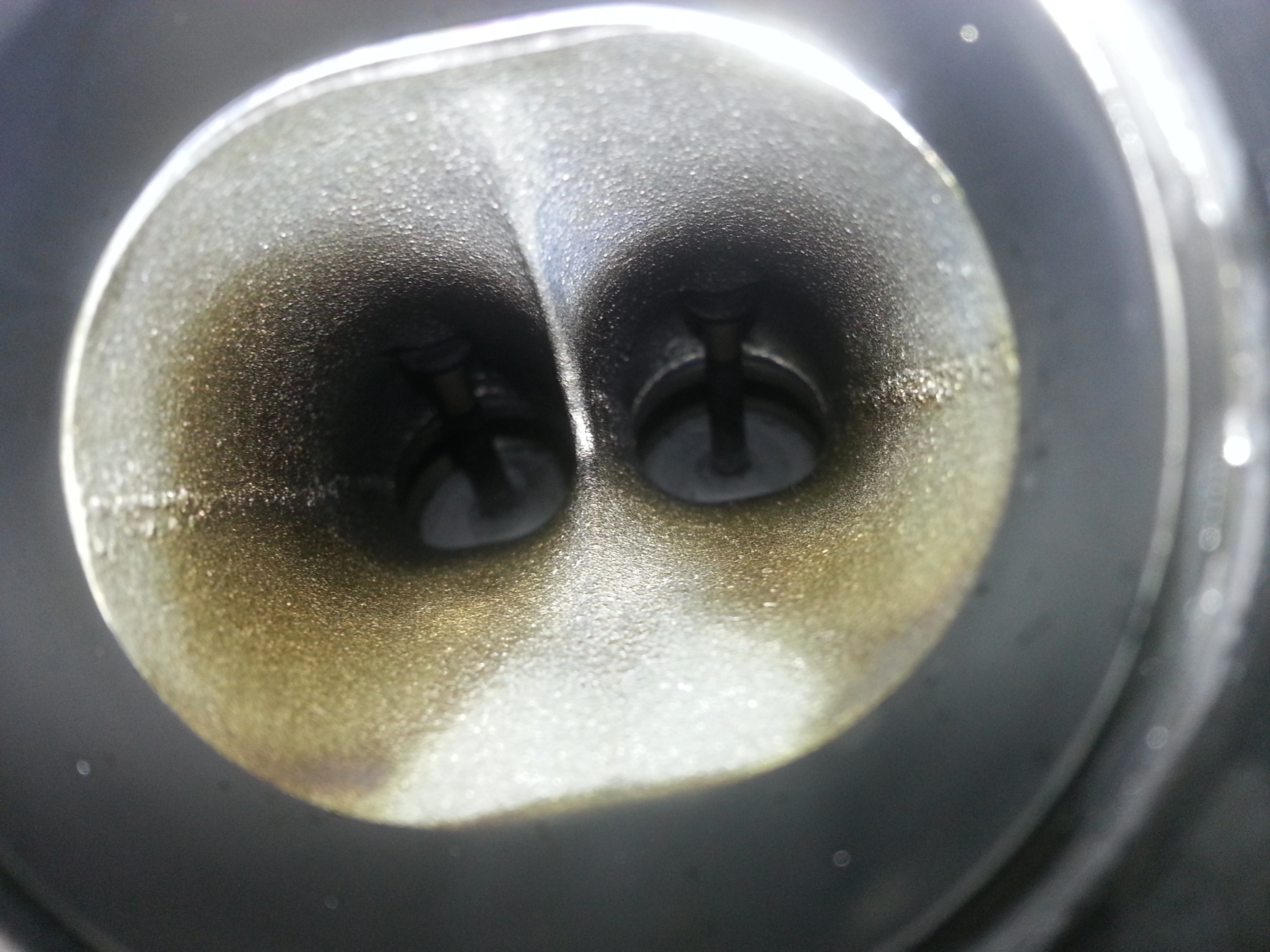

Hab gestern bei meiner 1000 k6 (44tkm) das Ventilspiel kontrolliert. Dabei hab ich bemerkt dass bei einem Zylinder Krusten auf den Einlassventilen sind.
Bei noch einem Zylinder ist der Einlasskanal ein wenig braun gefärbt die Ventile schaun aber besser aus. Ich denke das wird wohl an den Ventilschaftdichtungen liegen. Kann man die ohne den Zylinderkopf auszubauen wechseln? Muss ich die dringend wechseln oder gehts noch ne Saison? Ich wollte eigentlich noch diese Saison fahren weil das Ventilspiel auch noch im grünen Bereich ist, jedenfalls sind alle min 0,01 über dem Toleranzwert, im Schnitt sinds 0,04....
Ölverbrauch ist auch noch im grünen Bereich...

Für mich sieht das aus nach eventuell Qualitativ schlechtem Öl (Verdampfungsverlust), überzogene Wartungsintervalle, Kurzstreckenbetrieb, nie einen Einspritzreiniger benutzt.
Ventilschaftdichtungen würde ich nicht dafür verantwotlich machen, dabei würden die Auslässe so aussehen aber nicht die gezeigten Einlässe.
Das rechte Bild sieht übrigens völlig Normal aus und ist voll OK so.

Achso, na dann ist ja alles klar.. Ich benutze Motul 300V, daran dürfte es nicht ligen.. Kurzstrecke eventuell, ich fahre oft zur arbeit damit, das sind ca 40 km... Wartungsintervalle sind alle eingehalten worden.. Einspritzreiniger? Was ist das :)
Es gibt so Menschen die haben mir davon abgeraten weils die Dichtungen kaputt machen soll... Geht das zeug ab wenn ich da Einspritzreiniger reinkippe? Gibts da was empfehlenswertes?
Ich hatte letztes Jahr mal die Benzinpumpe gereinigt und danach eine spürbare Mehrleistung ab 250 km/h..
Momentan hab ich die Einspritzanlage zerlegt und wollte die Einspritzdüsen mit Ultraschall reinigen lassen, wenn das Sinn ergibt...

Ich habe durchweg positive Erfahrungen mit LiquiMoly Einspritzreiniger.Wobei andere Hersteller auch gut sind z.B. Motul. Erfahrungen bezogen auf 2 PKW Direkteinspritzer, 1 Vergaser Motorrad und mein Aktuelles Einspritzer Bike.
Hast du mal Kurbelgehäuseentlüftung geschaut ob die frei ist?

Was genau ist damit gemeint? Werde mal das Wundermittel probieren.. :)
