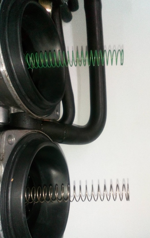

Hallo,
bei meiner Gr7ba sind die Federn unter den Vergaserdeckeln unterschiedlich lang (und unterschiedlich in der Drahtstärke).
Jeweils im Vergaser 1 & 4 (sind länger) und 2 & 3 sind die gleichen verbaut.
Ist das normal? 🤔
Grüße
Wolfgang

Sofern es sich um einen 38er BST Vergaser von Mikuni handeln sollte, sind die Federn für Zylinder 1 und 4 Silber Farben und ein Tick kürzer als die Federn für Zylinder 2 und 3. Die Federn für Zylinder 2 und 3 haben eine Grüne Farbe und mehr Windungen. Die Federstärke bei allen Federn liegt bei 1,6mm.

Danke für die Info.
Bei mir waren die Grünen für Zylinder 1 & 4 eingebaut.
Dann werde ich sie tauschen, denn die langen Federn für die äußeren Zylinder einzubauen ist wegen dem Rahmen ein ziemliches Gefummel.
Vielleicht sind sie damals beim Drosseln (Gasschieberanschläge) in der Werkstatt vertauscht worden... ��
Was ich nicht verstehe: Wieso sind es zweierlei Federn?
