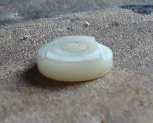

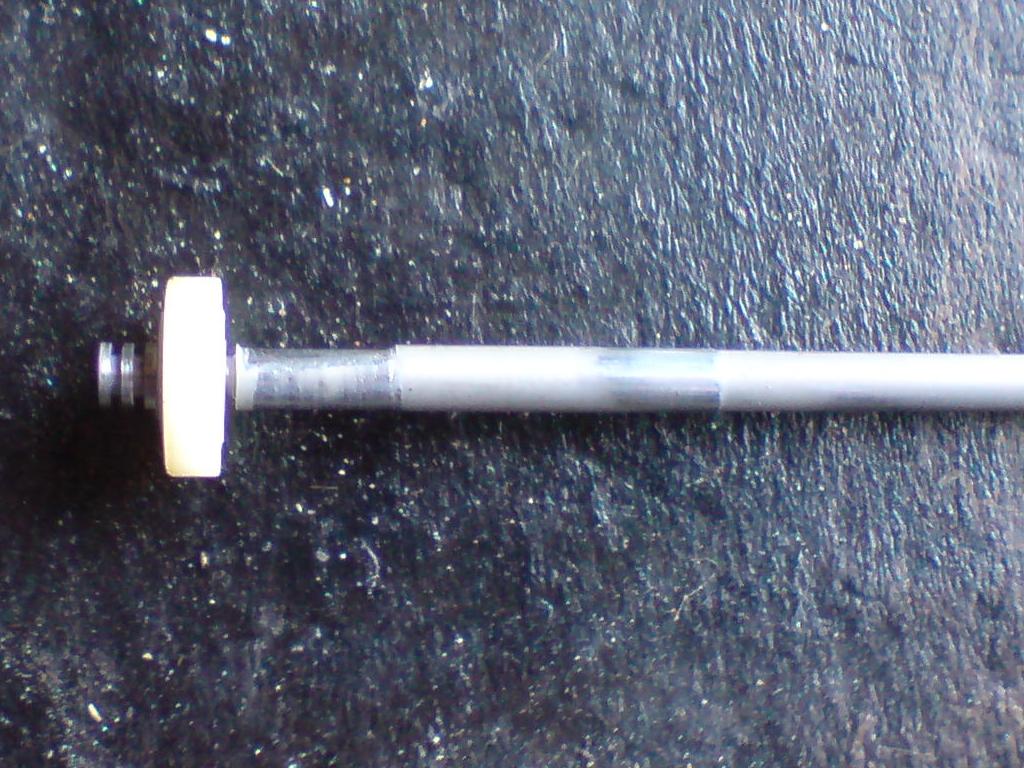

jetzt hab ichs zeitm?ssig endlich mal geschafft die vergaserbank zu tauschen und jetzt geht gar nix mehr.
ok eins nach dem anderen, hab die alten raus und ?berpr?ft, die nadeln sahen absolut sch... aus. total eingelaufen im bereich wo sie in den schiebern sitzen, schieber ebenfalls asche.
hab mir ne andere vergaserbank besorgt, die wesentlich besser aussieht als meine, nadeln ok schieber ok, bed?sung eingestellt auf k&n lufi, gereinigt und ab rein damit.
zuerst lief sie im stand richtig gut, wollte sie warmfahren aber bin nichtmal vom hof gekommen, nachm anfahren das selbe spiel, keine gasannahme mehr.
geht dann aus und l?sst sich nur mit viel orgeln wieder zum leben erwecken.
f?hlt sich an wie total abgesoffen.
was kann das noch sein? ich bin momentan etwas ratlos und schon am ?berlegen ob ich nicht einfach die schieber und nadeln in meine alte bank reinbau und dann nochmal seh ob sich was bessert.
hab mal noch paar bilder meiner alten nadeln rangeh?ngt.
gruss hendrik

hi joe;))
habs hinbekommen, aus fehlern lernt man ja.
also bei der neuen bank waren 140er hauptd?sen drin und die nadeln hingen auf dem 5. clip.
in meiner alten bank sind 124er d?sen und die clips h?ngen original auf 3.
da ich heute was erreichen wollte hab ich einfach schieber, nadeln und nadelst?cke aus der neuen in meine alte rein, sch?n die clips wieder auf 3 und siehe da meine kiste gibt wieder lebenszeichen von sich. noch schnell syncronisiert das ganze und was soll ich sagen, sie ist wieder fahrbar, 50km abendrunde und ich f?hl mich wie neu;))))
leichte ?nderungen werd ich wohl noch vornehmen m?ssen, sie kommt mir untenrum noch etwas zu fett vor und obenrum wird sie zu mager, aber da muss ich mir dann richtig zeit f?r nehmen.
jedenfalls hab ich jetzt begriffen, nach unz?hligen anleitungen lesen, wie was welche auswirkungen beim vergasereinstellen haben kann.
so jetzt n bier, ich bin wieder gl?cklich;)))
greez hendrik
