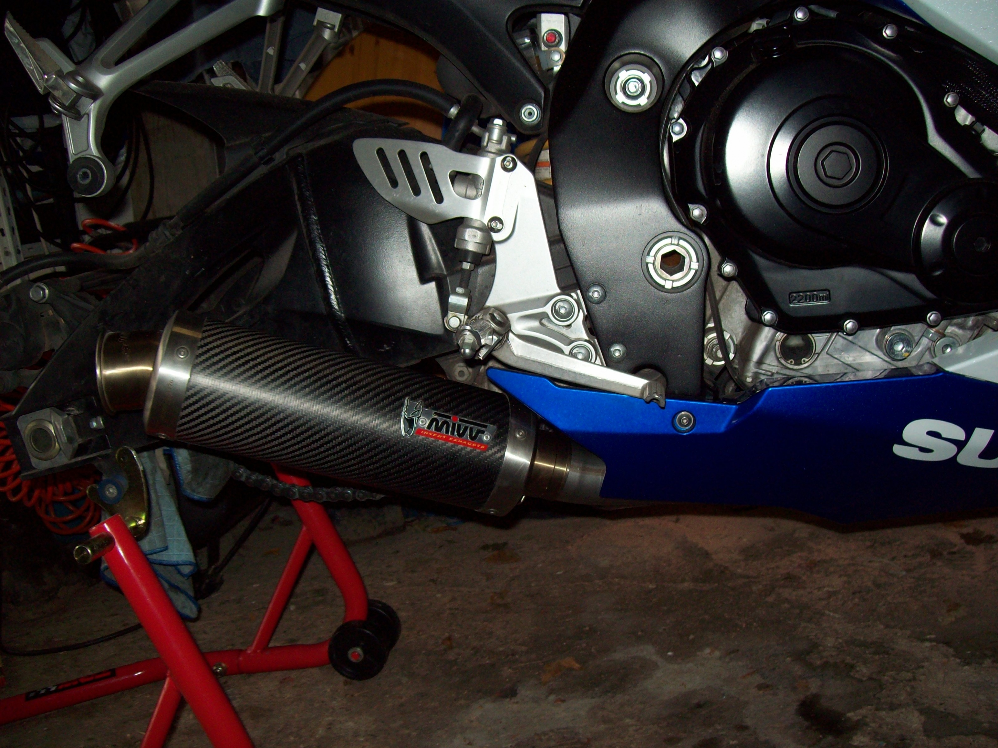

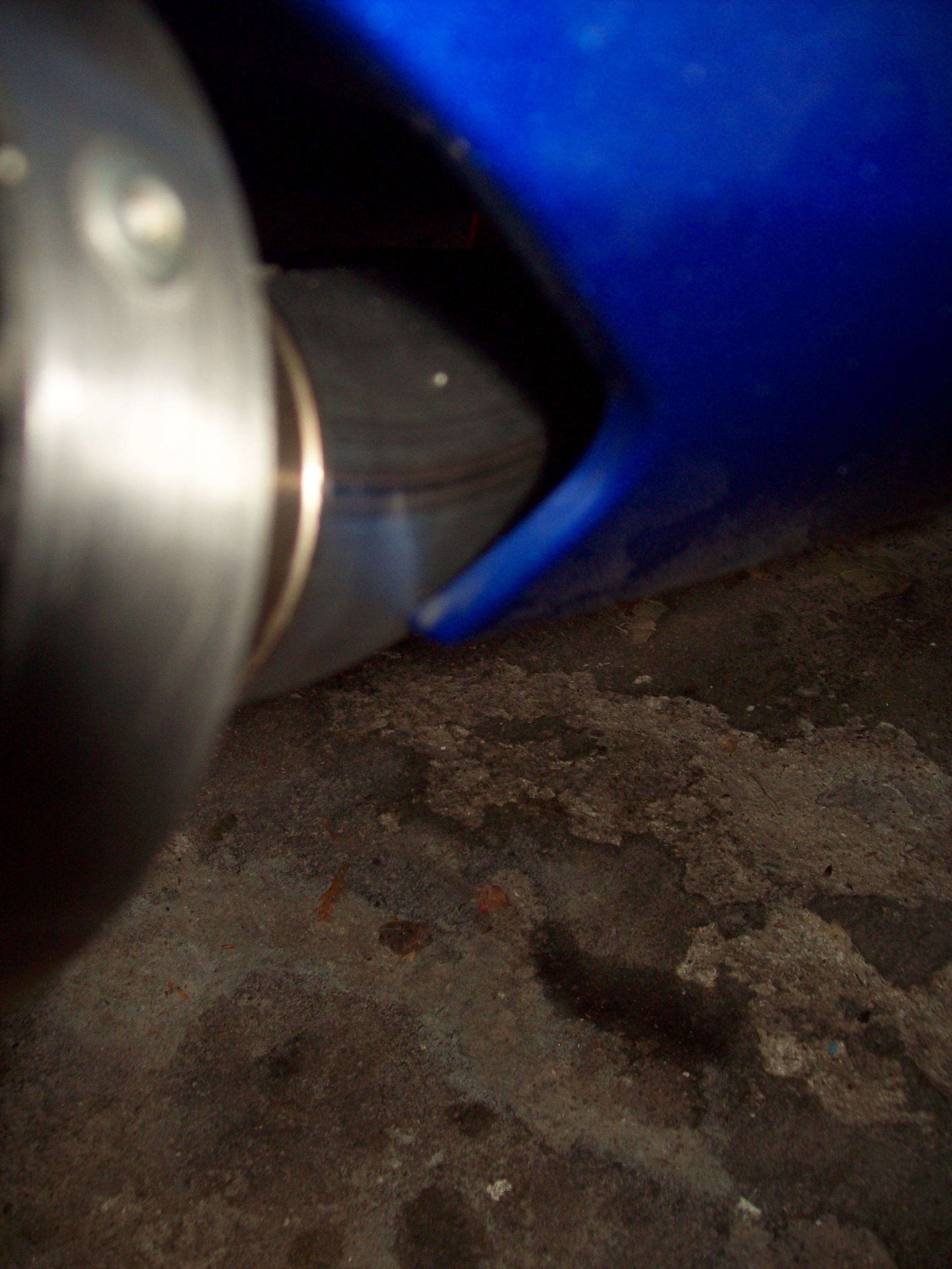

Hallo, ich bau gerade meine 600 k8 auf eine k6 anlage um.
Nun habe ich das Problem das eine ecke der Verkleidung an meinem Zwischenrohr anliegt was kann man da machen weiß das einer ?

Auch wenn es sich dumm und zu leicht anhört, ich würde die Verkleidung ausschneiden/anpassen. Is ja immer so bei nem Umbau, dass danach nix mehr richtig passt :)
Christopher
Entweder die Ecke weg oder mit Hitzeschutzband probieren...mehr fällt mir jetzt nicht ein.

mit welchen Werkzeug schneiden man denn sauber ? eine andere lösung bleibt mir ja nicht , was nicht passt wird passend gemacht. Auch wenn mir unwohl dabei ist eine 350€ verkleidung zu zerschneiden :schiel:
Strimmiger
Mit einer Eisensäge oder mit der Flex aber mit einer ganz feinen Trennscheibe und vorsichtig wegen der Hitze abkleben vorher

Ich würds auch mit ner Säge machen... Mit nem ganz feinen Blatt. Lieber nich mit der Flex.. Da schmilzt drumrum alles weg und eventl. reißt die verkleidung ein...

ich würd nen dremel nehmen, dann einfach n bisschen wegschleifen, wenn man das gscheit macht sieht das danach noch wie original aus.
MeisterJoda
Das untere Teil gibts doch einzeln...wo ist das problem?!?
Bissle mit dem Dremel modifizieren und gut. Hab ich damals bei der K6 auch so gemacht.
Am Anfang roch das noch bissle nach Plastik:o
mit einer säge oder flex würde ich an so einem kleinen stück
bestimmt nicht arbeiten.
besorge dir einen dremel und gut ist.

Entweder du biegst das Rohr etwas nach ... oder du schweißt dir ein wie ein "U" aussehendes Blech an den Auspuff ...
Du kennst doch dieser Stangen mit Tackerklammern mit denen man den Schnellhefter befüllt. Etwas in dieser Form schweißt du an der Stelle an den Auspuff wo die Verkleidung anliegt. Diese "Konstruktion" nimmt dir schonmal ein paar ordenliche Grad aus dem Auspuffrohr.
... ich hoffe ich habe mich verständlich ausdrücken können.

also ich würd auch nen Abstandshalter probieren, der die Verkleidung wegdrückt
Ansonsten mitm Dremel bearbeiten, net mit so was grobem wie ner Flex oder Säge
Aber sieht halt immer so gebastelt aus

Also ich würde erstmal versuchen die Verkleidung zu unterlegen, da wo die Schraube sitzt gradeso, daß der Hebel noch an der Verkleidung vorbei geht.
Da gibts so Dicke U-Scheiben aus PVC und evtl. eine längere Schraube.... oder die Verkleidung mit nem Fön warmmachen ( so daß man sie verformen kann aber vorsichtig ) was zwischen Verkleidung und Außpuff klemmen das der abstand bleibt und abkühlen lassen.
Abschneiden kannst dann immer noch !!!
