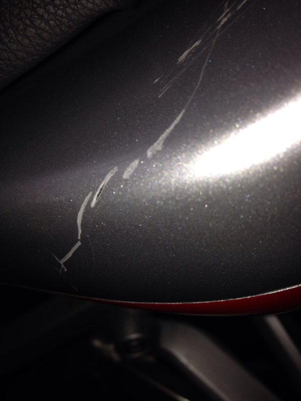

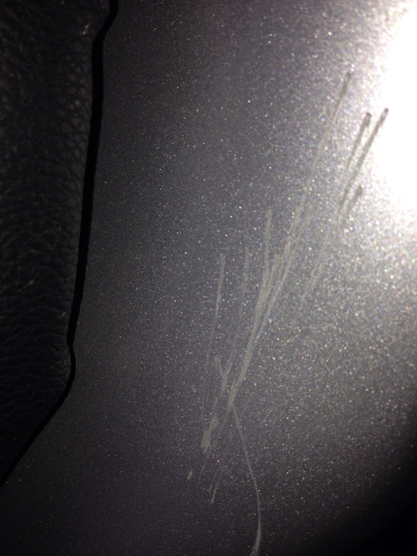

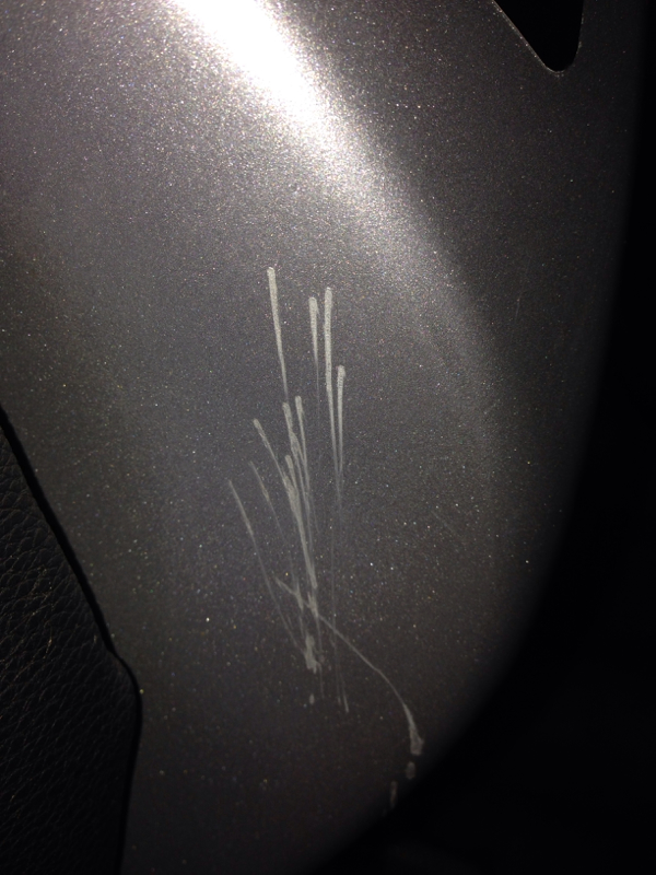

Habe einpaar Kratzer die mein Junior mit seinem Fahrrad verursacht hat.
Kann mir jemand vielleicht ein tip geben wie ich die Kratzer einigermaßen entfernen kann ohne es beim Lackierer landen muss hier einpaar Bilder vielleicht kann mir mal einer helfen.
Danke im Voraus.
Heizzer
Heizzer

Die Kratzer sehen schon sehr tief aus besonders im letzten Bild, da wirst du ums Lacken nicht rumkommen evtl. geht was mit Folie, dann aber auf beiden Seiten und an der Stelle auch sehr schwierig

evtl. mit schleifpaste oder zahnpaste versuchen erstmal rauszupolieren. wenn es dann nicht klappt müsste man zu schritt 2 übergehen das wäre der lacker.
Hmmm keine guten Nachrichten.
Folie wäre keine Option.
Kann mir vielleicht einer mit der Farbton helfen.
Ok werde schauen das ich Schleifpaste besorge nächste Woche und werde den Ergebnis dann Posten

Wie gesagt schwere Sache. Vllt kannst mit der Politur was retten aber wie der Chris schon sagt, der auf dem letzten Bild ist arg.
Such mal in der bucht nach der Politur.
KENT PERFORMANCE COMPOUND
Diese hatte mein ex chef fürs finish an der lackierten Autos. Ich nehm sie fürs bike und auto ... Ist top das zeug und sein preis wert.
Vllt hilfts was bei der ein oder anderen stellen.
T
themenstarter
Aber Achtung mit Polieren, der Lack ist echt empfindlich, etwas zu viel und der Klarlack ist weg...
Die ersten Bilder gehen ja noch zu polieren aber das letzte ist übel, bis auf die Basis und fühlbar....
Evtl. Ist smart repair ne möglichkeit.
