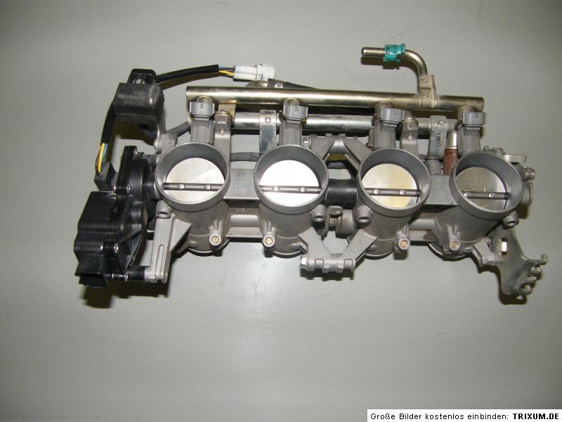

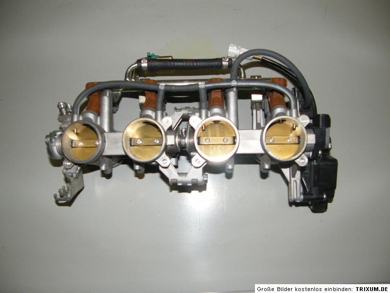

ich habe heute angefahren an meiner 600K7 die 12000 Insp zu machen.
Also Tank runter, Airbox ab und an die Kerzen dabei ist mir die Drosselklappe aufgefallen und ich habe mich gefragt wieso dort 2 mal Klappen sind??
Nur die goldenen werden ja vom Gaszug bewegt.
Die grauen stehen offen aber wieso sind die da?? wofür sind die??
Wegen kann ich dir aber mir fällt keine Funktion dafür ein!=!
*Fabian*
*Fabian*
14.03.2010
223
Hamm
GSXR 600
Sind beides Drosselklappen.
Die "goldenen" öffnest du mit dem Gaszug und die unteren "grauen" werden elektronisch gesteuert.
Das kann man mit gehobenem Tank und laufendem Motor schön beobachten.
Als sinn kann ich mir nur erklären das die Elektrisch gesteuerte die Strömung und die Füllung regulieren soll, aber das ist nur ein gedanke sicher bin ich mir nicht, aber evtl kann es hier einer genauer erklären.
Extremiac
Es dient dazu das Ansprechverhalten und das Drehmoment anzuheben.
