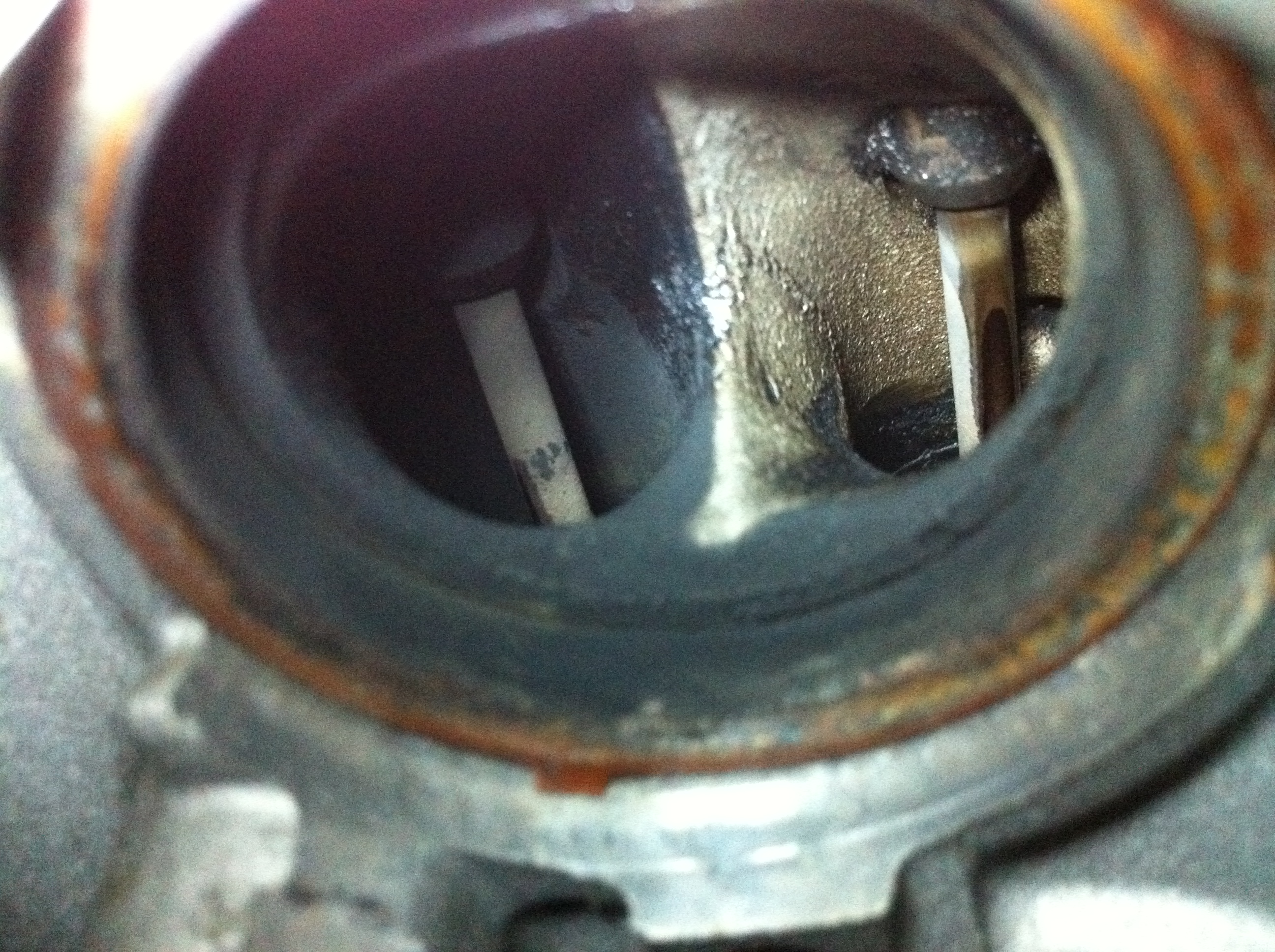

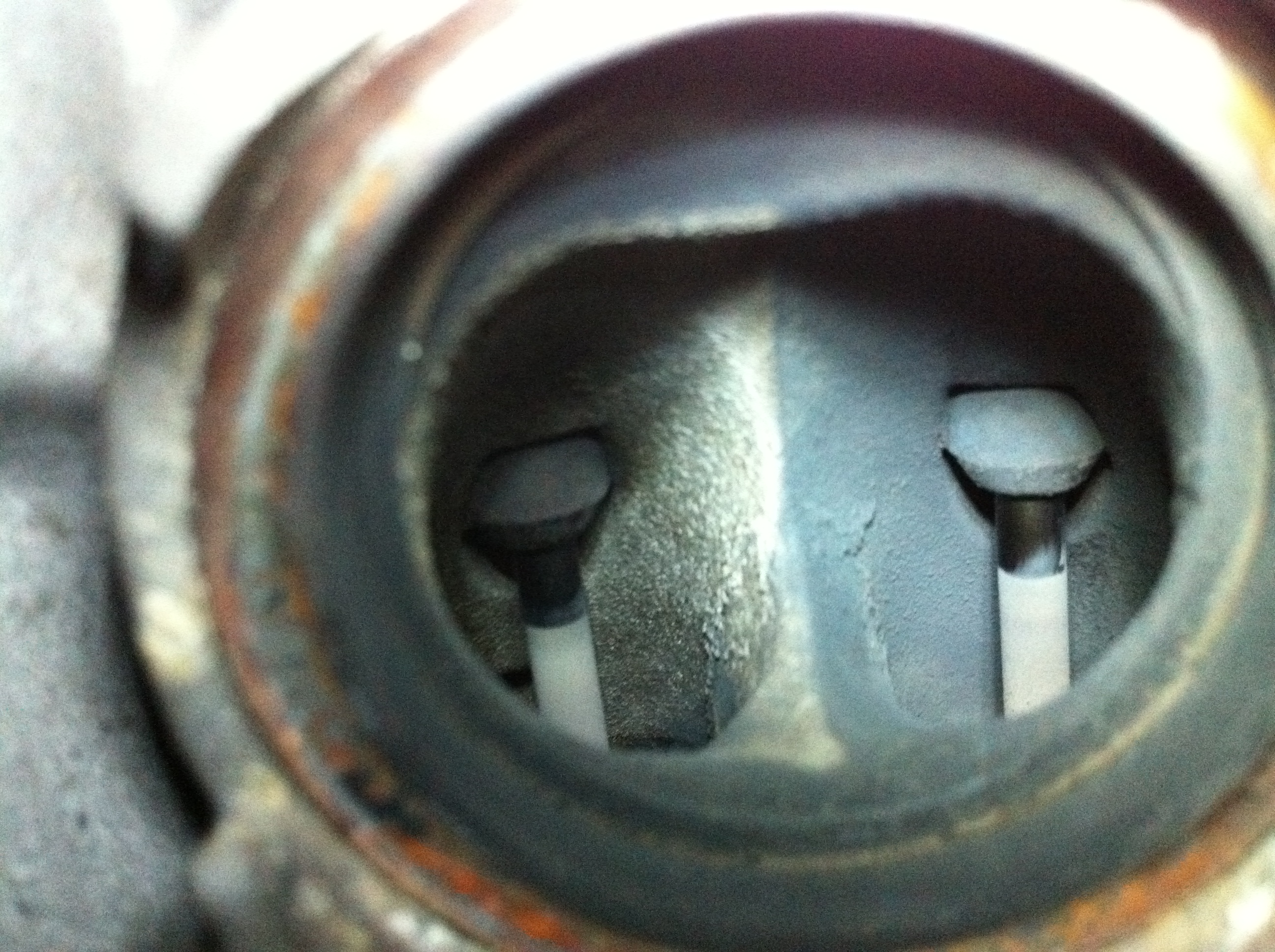

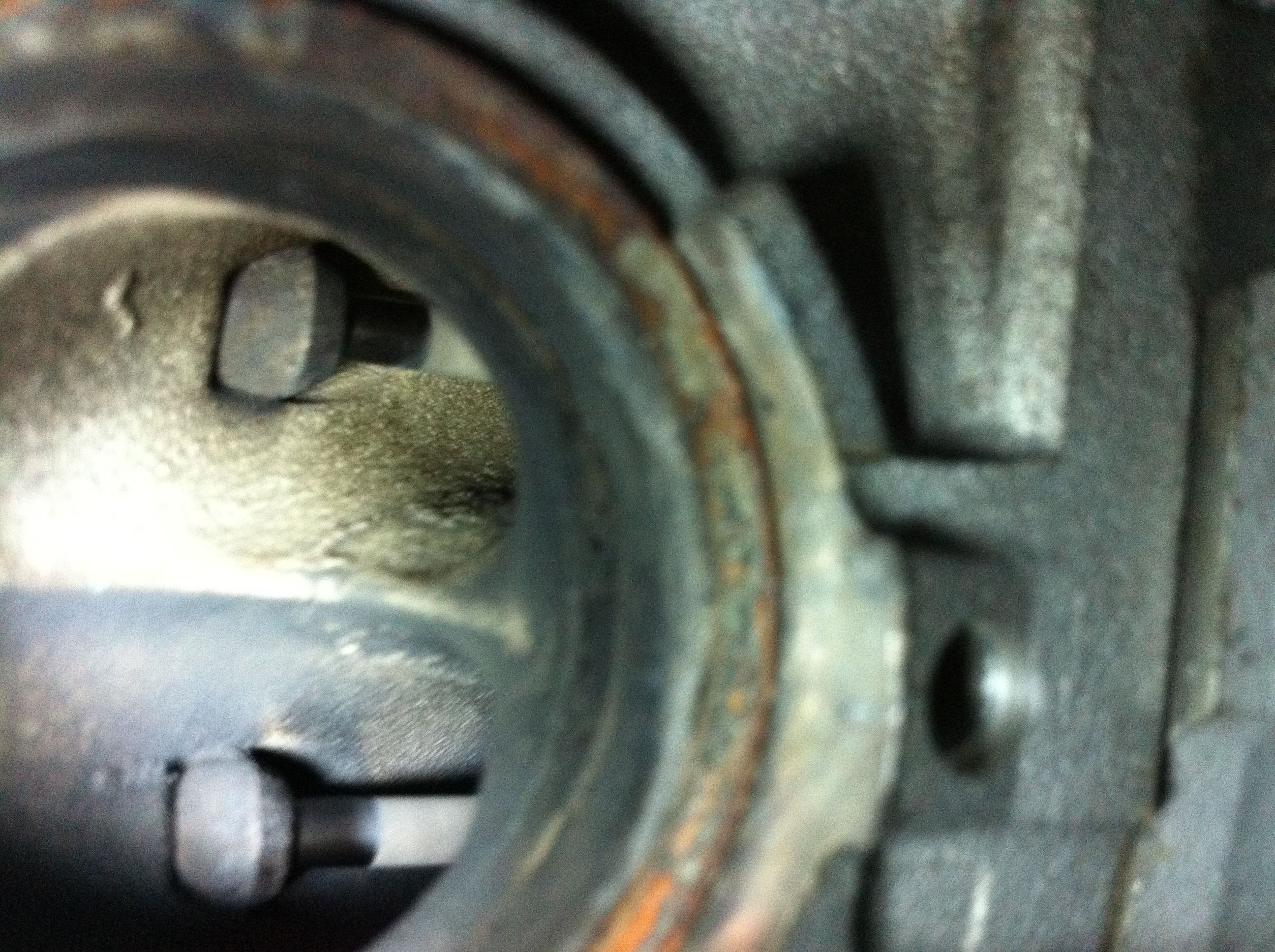

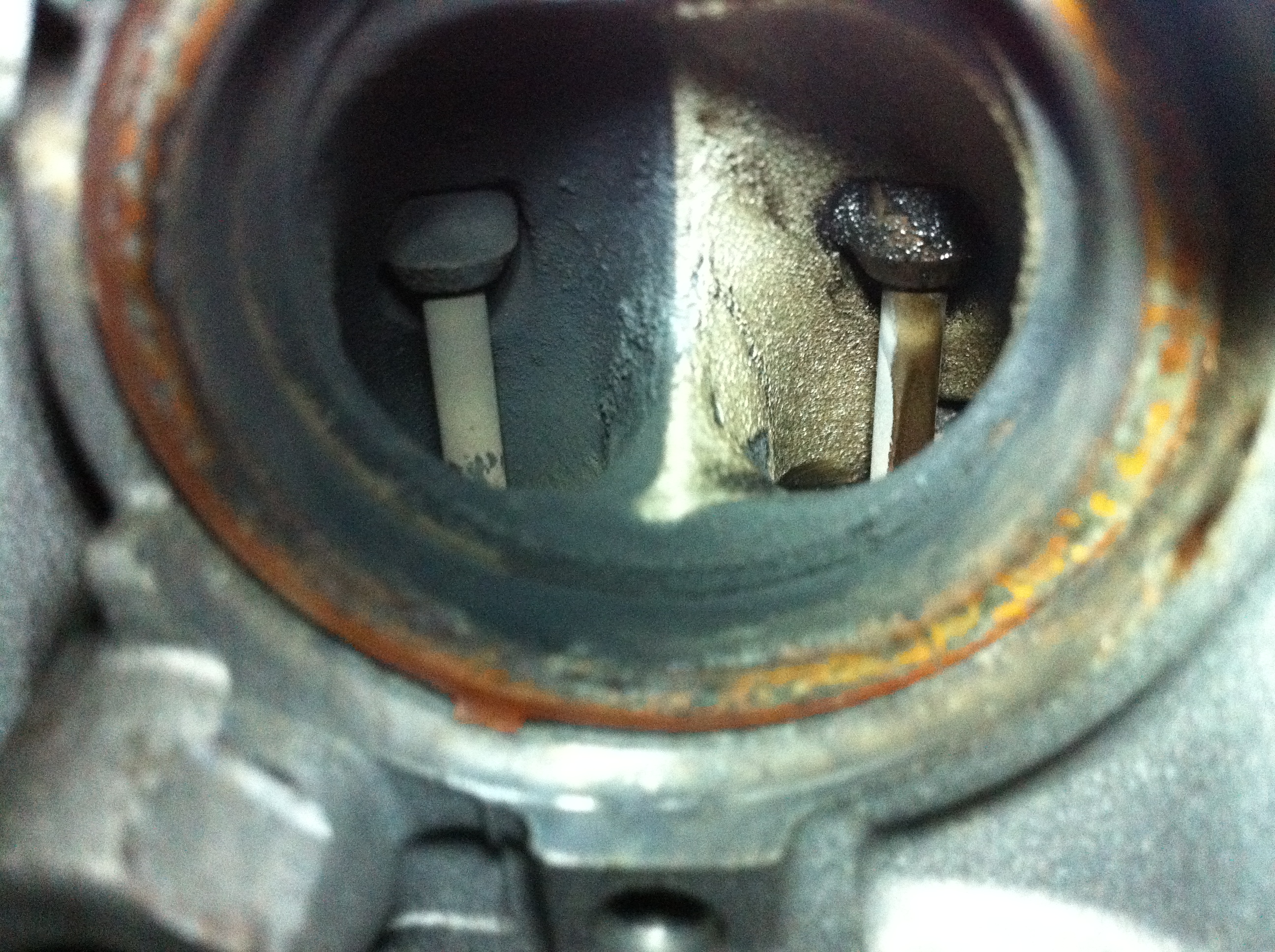

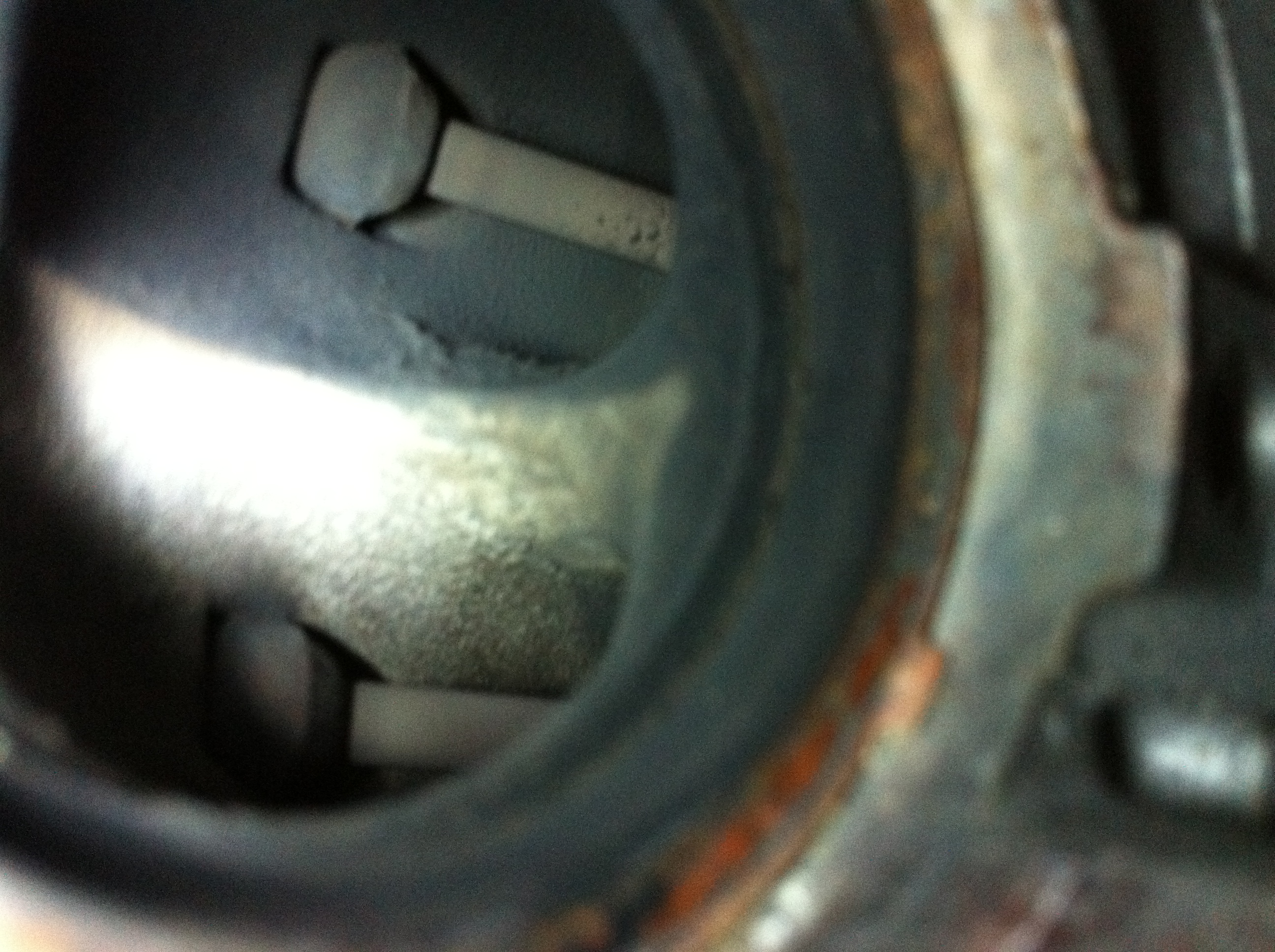

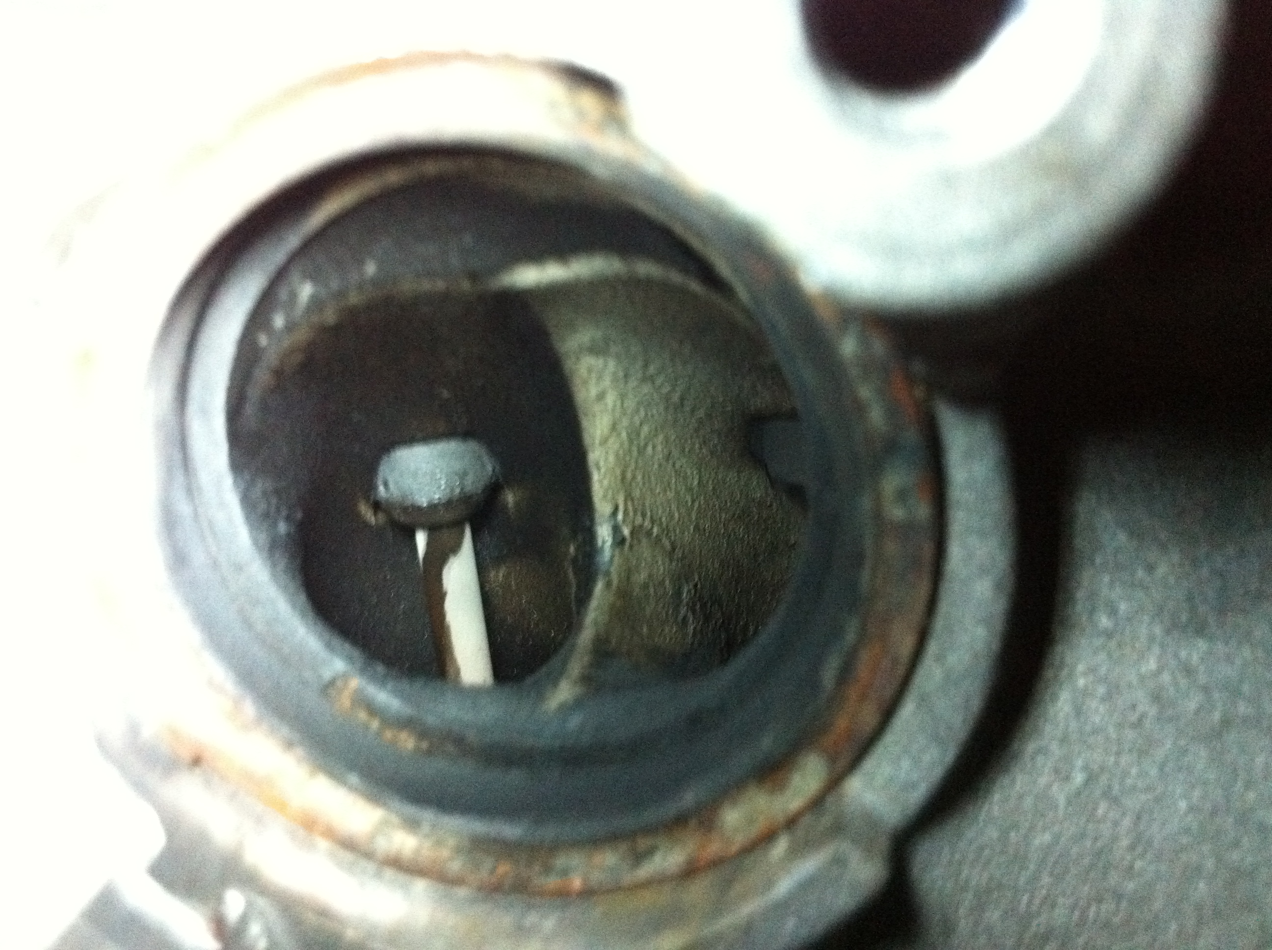

Nochmal Bilder. Auslässe von Zylinder 4 - 1 in Reihenfolge, quasi so wie man es sieht, wenn man davor stehen würde.

Was ich gerade nicht verstehe, warum sind die Ventilauslässe verschiedenfarbig?!!? normal sieht das so aus http://www.1000ps.at/images/motorradprodukt/000077/p_G778323.jpg die Auslassventile öffnen gleichzeitig also sind beide Kanäle gleich dreckig! Bei ihm sieht das ja so aus als würde pro Zylinder nur ein Ventil aufgehen, das kann doch garned sein normal.
Das das bei einem Zylinder ist, ok Ventil, aber bei allen?

Sieht aus als würde nicht jedes ventil gleich arbeiten bzw abdichten....!
Am besten wie schon gesagt kompression testen evtl druckverlusttest machen und ventielspiel prüfen ist ja eh bei 24tkm fällig....

Das könnte auch drauf hindeuten das die Ventilschafftdichtung nicht mehr dicht ist. Wie sieht es den mit Ölverbrauch aus und raucht die Maschine blau?

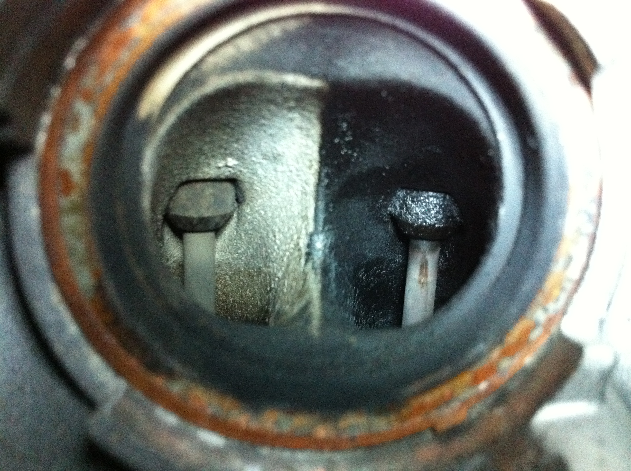

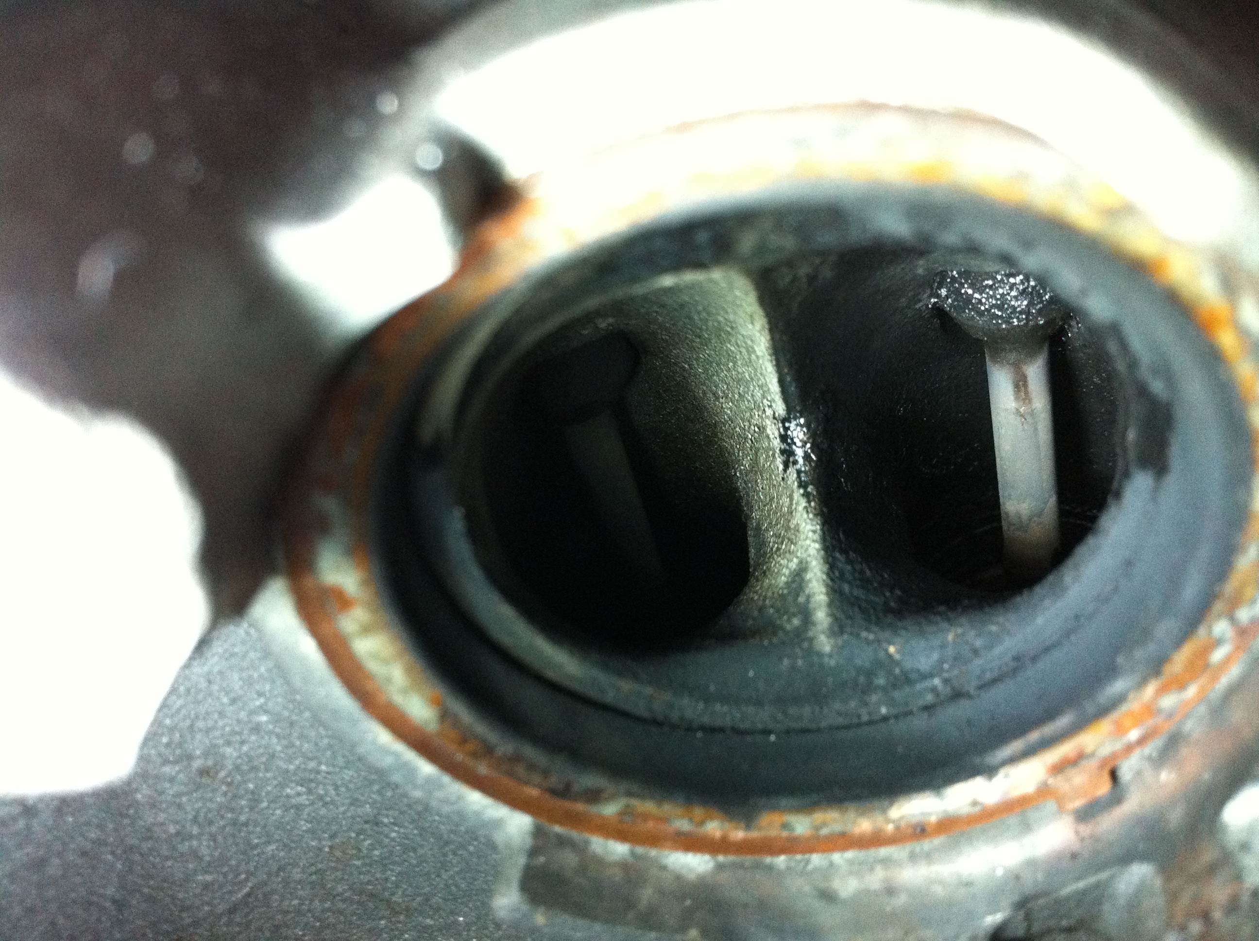

So. Schon mal vielen Dank für eure Beiträge. Hab jetzt nochmal den Krümmer angebaut und nochmal kurz laufen lassen, ohne Auspuff, qualmt ziemlich stark(!), Krümmer wieder abgemacht und geguckt was passiert ist.
Hier nochmal Fotos Zylinder 1 ----------- 2 ----------- 4 --------------3 (die Software hat die Fotos gewürfelt).

Wie schon gesagt, lass die Kompression prüfen ggfs. einen Druckverlusttest durchführen evtl. noch Ventile einstellen. Dann kannst die Ölrückstände nochmal sauber machen soweit wie es geht und beobachten wie es sich verhält!
Das es qualmt ist dann normal wenn die heissen Abgase an der Ölkohle vorbeistreifen, das wird so dermassen erhitzt.

Man sieht ja auf im 3 bild das öl am ventil runter läuft also ist die schaft dichtung ex....
Könnte auch daher kommen wenn kein ventielspiel mehr vorhanden sein sollte Überhitzt das ventil ja mehr als normal weil die hitze nicht mehr an den zylinderkopf
abgegeben werden kann weil es ja nicht richtig schließt und das dadurch die schaftdichtung ex geht.......!
Wie gesagt kompression prüfen,ventielspiel prüfen und dann weiter schauen.......!
Aber wenn kein spiel mehr vorhanden sein sollte ist es nicht mehr mit einstellen getan......
Na wenigstens einer der da auch Öl sieht, net nur ich. Ich seh auf den ganzen Fotos keinen tropfen Wasser, sorry!

Mein Bekannter war da und hat geguckt und meinte ich hab die in Benzin ertränkt und das das nicht schlimm ist. Ich soll sie einfach einmal richtig warm laufen lassen.
Haben dann nochmal alles zusammen gebaut und laufen lassen (länger als ich sie laufen ließ). Später räucherte sie immer weniger. Er meinte ich hab alles richtig gemacht. Das räuchern am Krümmer wäre auch normal - sein neuer Turbo hätte so geräuchert als würde das Auto abfackeln.
Also im wahrsten Sinne viel Rauch um nichts. Danke an alle!!!!
