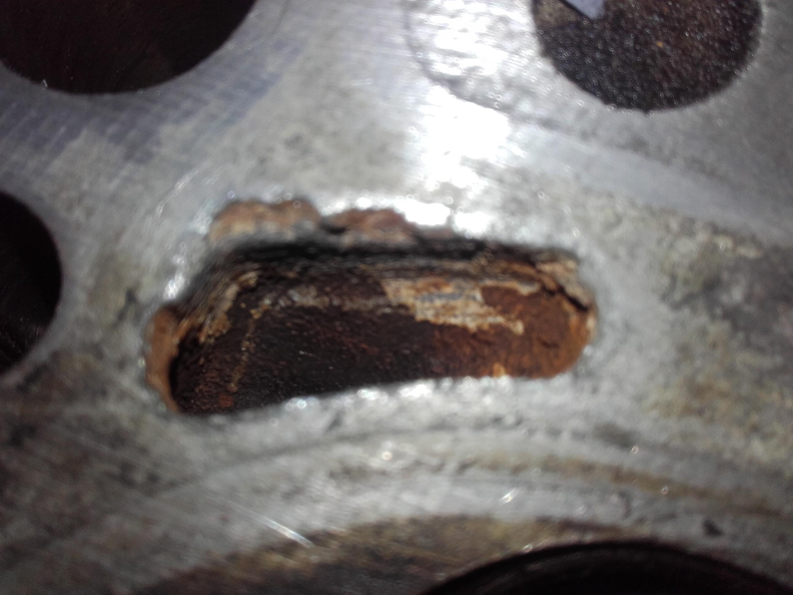

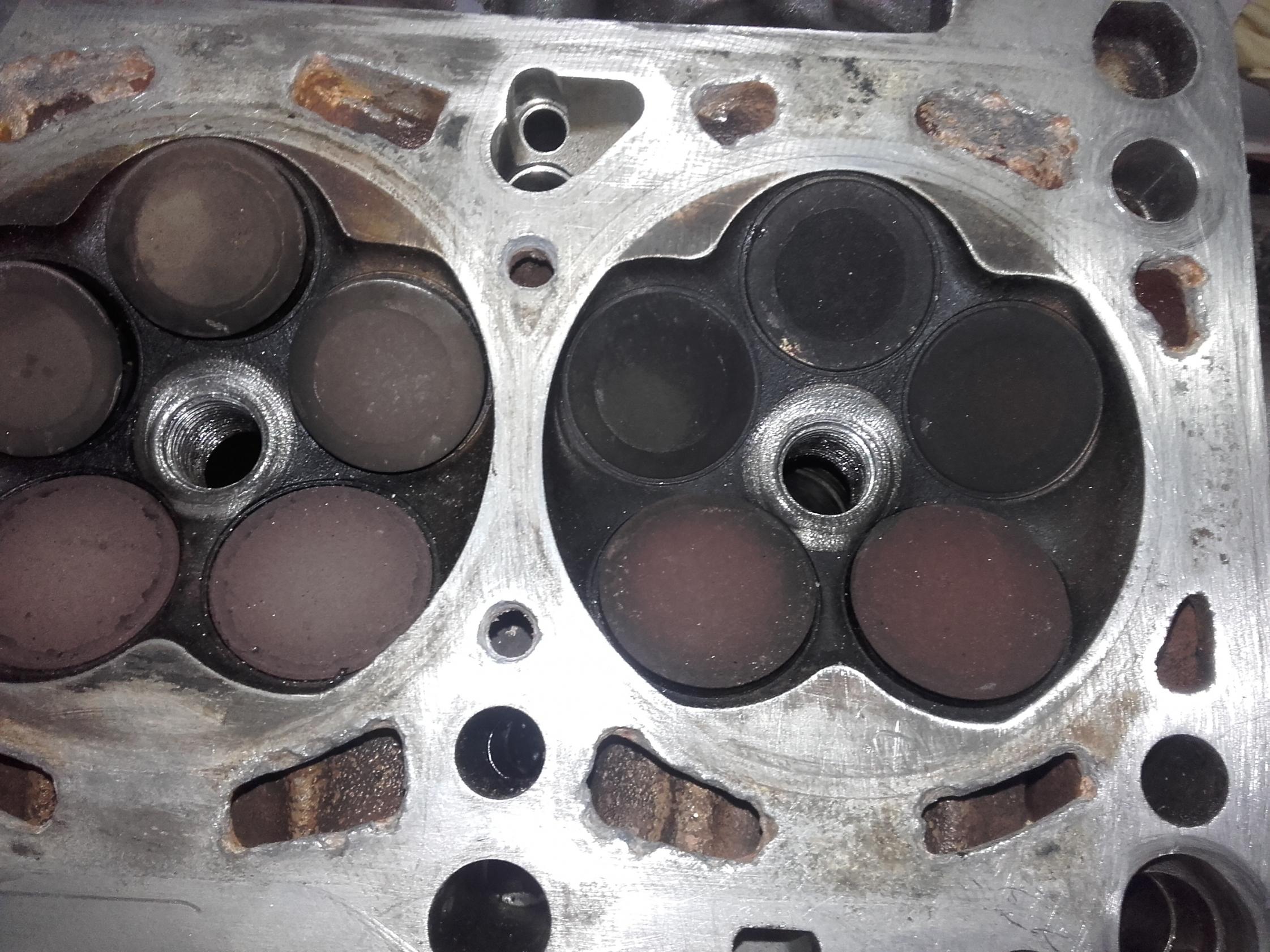

Hier mal zwei bildet das hat mal einer gepostet ob es wirklich am Wasser bei ihm lag kann Ich dir nicht sagen das hat er aufjedefall gesagt

Wie gesagt ist dieser Begriff nicht geschutzt und jeder kann das Wasser verkaufen wie er mag ich hab auch destilliertes wasser genommen inzwischen hab ich es ausgespült und leitungswasser genommen

sorry aber auf den Bildern sieht es für mich nach Rost aus was passiert wenn man nur Wasser nach gießt und so das Mischverhältnis nicht mehr die 50% Kühlmittel hat.
