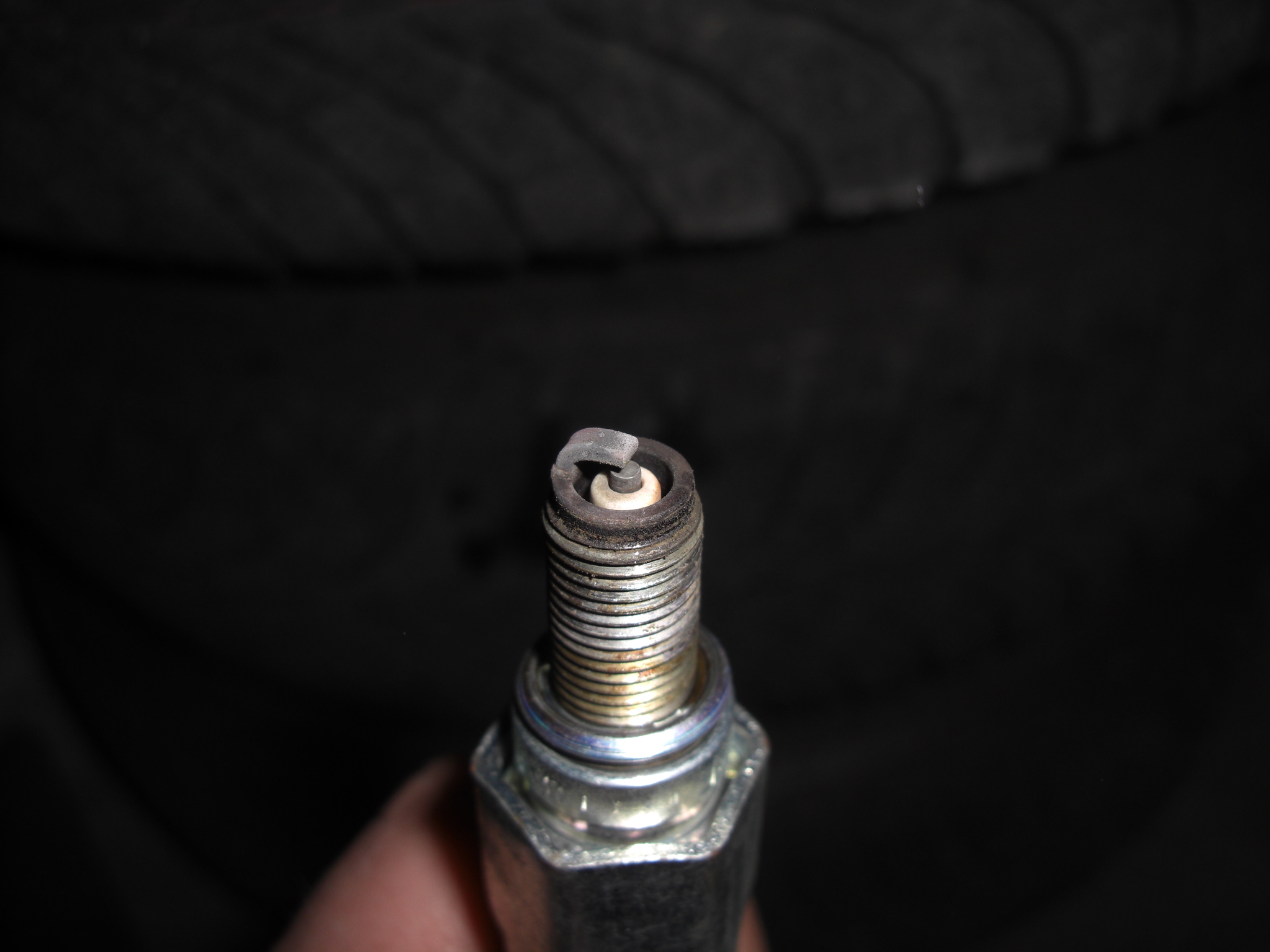

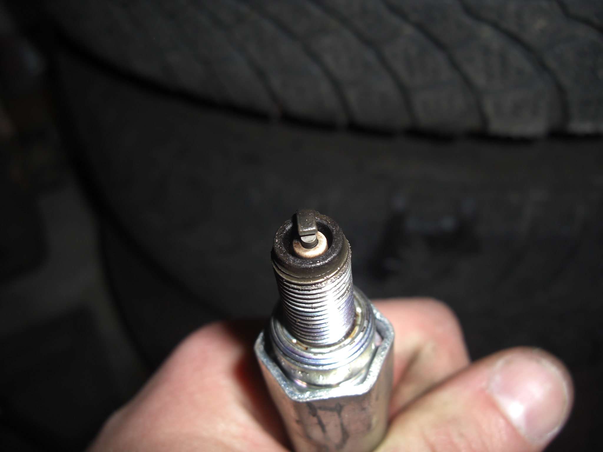

so sieht zylinder 1, 3 und 4 aus
und so Zylinder 2 nass irgenwie.
habe auch bißchen wasser in der Airbox kommt vom schlauch, von der Kurbelwellenentlüftung aber nicht viel.

Also das Prob liegt def. am 2 Zyl. Ist die Frage ob Sprit, Wasser oder Öl die Feuchtigkeit ist?
Aber wenn du Wasser in der AB hast denke ich eher das die ZKD wieder durchlässt!
Aber so wie ich das sehe hast dich evtl. für nen ATM entschieden.
