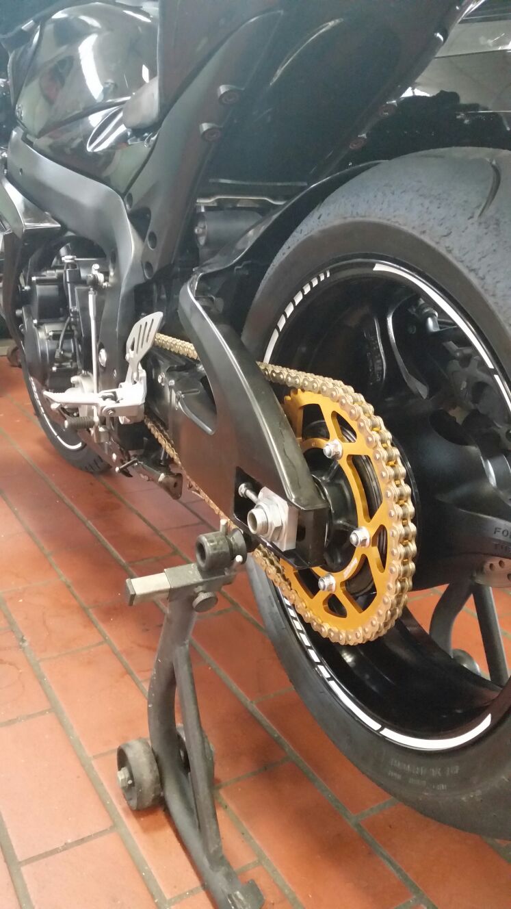

Hier auch nochmal mein Kettenkit ;)
Sehr nett :)
Noch mal ne Frage, wie viel Spiel darf die Kette im gespannten Zustand haben?
