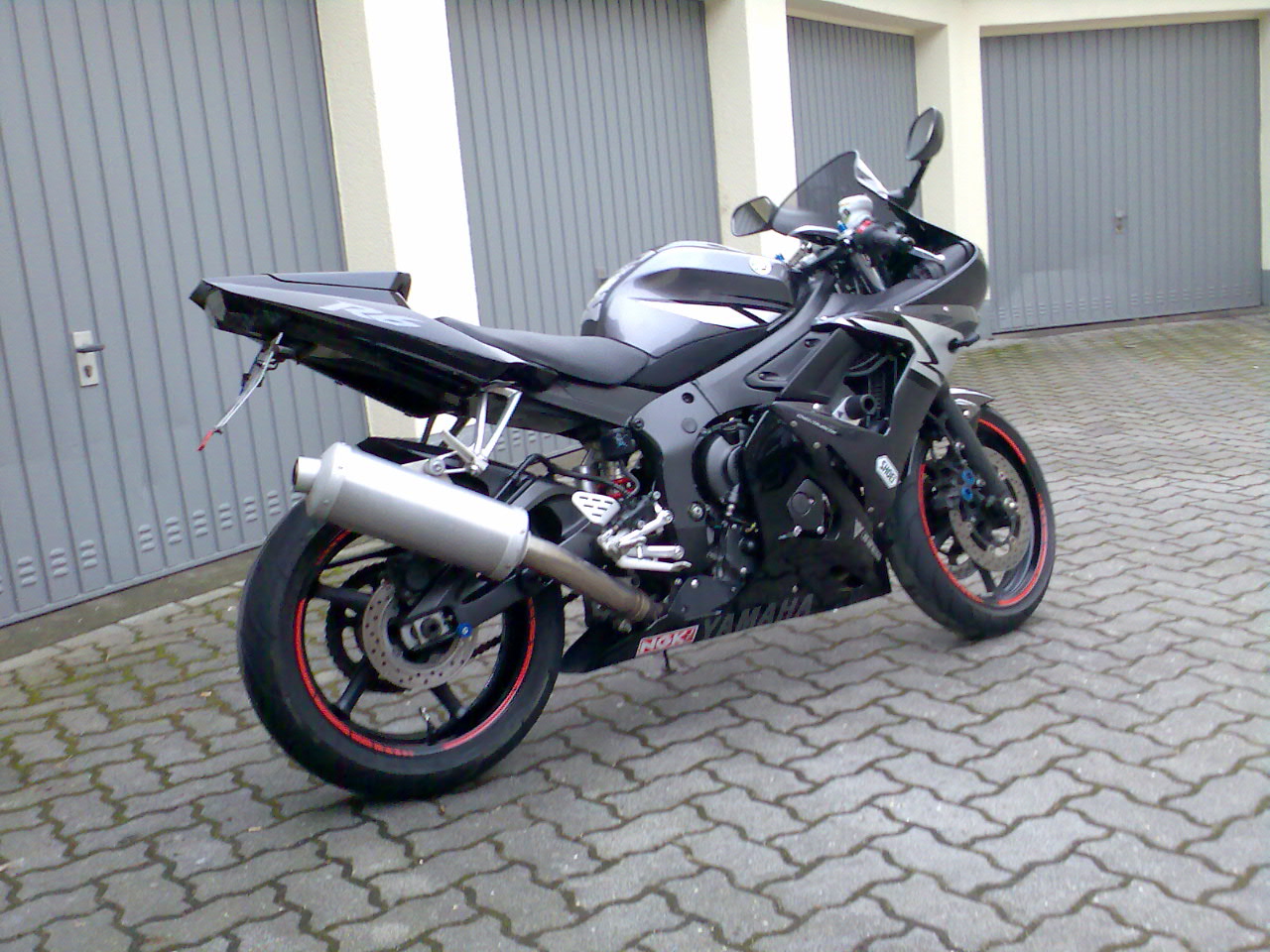

Huhu
Ich hab den hier:
Hab den bei ebay gekauft und bin mehr als zu frieden mit dem Dingen..
Hab noch kein Kennzeichen verloren...:D
Außer die Beleuchtung...die hab ich weg gelassen..habs Kennzeichen etwas höher gesetzt und dann ne andere Beleuchtung drauf geklebt. (die ist ca 3x1cm groß mit 3 LED`s.)
Klein schick...hält..was will man mehr ;)
Sturzpads hab ich dir originalen von Yamaha.....mir haben sie schon gute Dienste geleistet... ;)
Hab schon neue Pads bestellt (nur diese Kunststoffdinger ohne Halterung)

Elvira: Dein Kennzeichhalter ist auch sehr gut gelungen, kompakter geht es ja kaum noch. TOP! :thumbs:

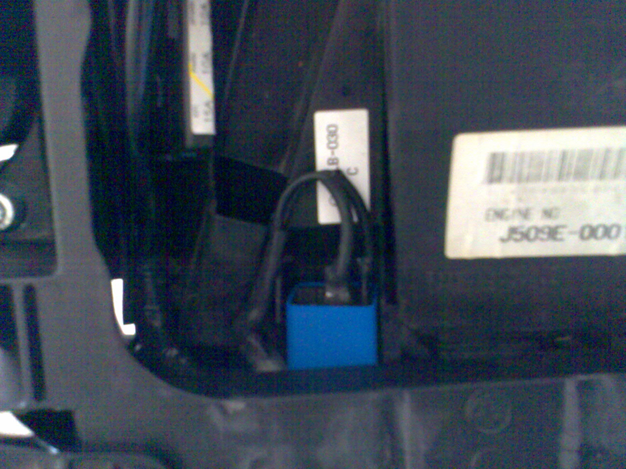

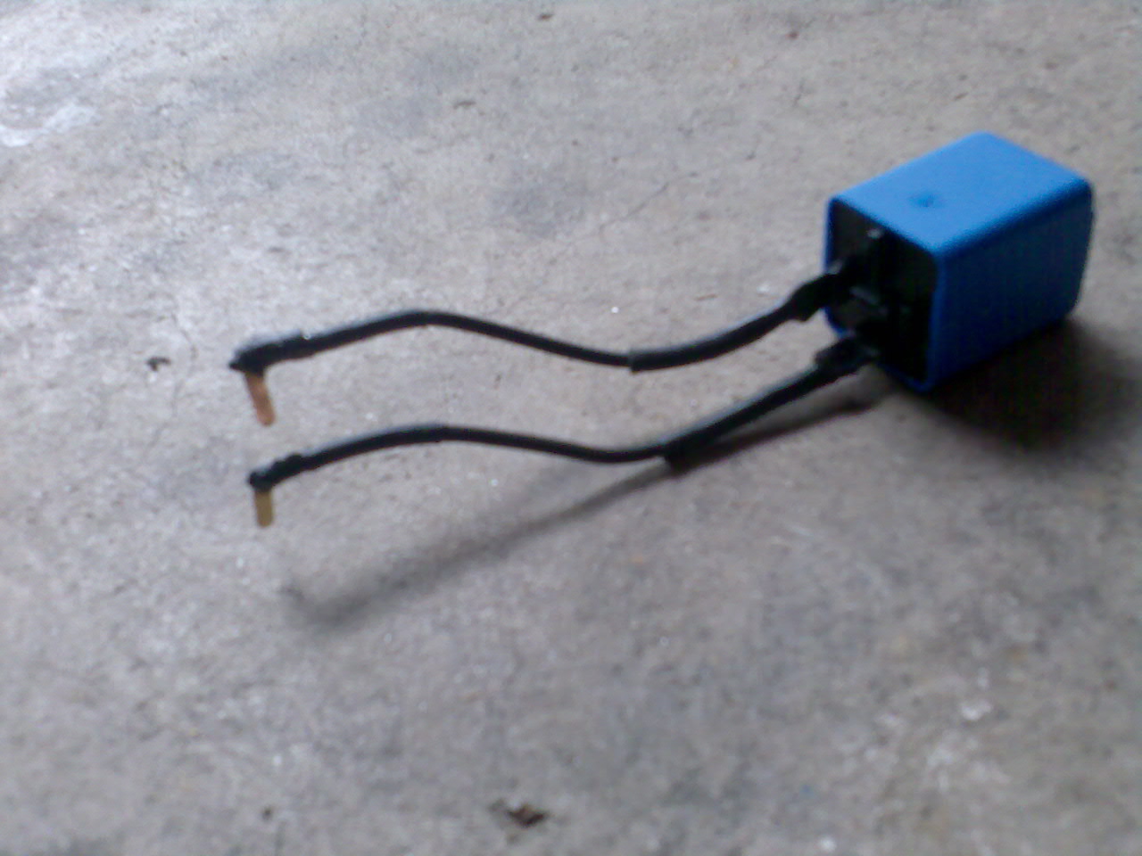

Ich löte das immer vernünftig und dann schöön schrumpfschlauch drüber..
Hab die Tage nen Relais umgebaut, weil Yamaha ja eigene Stecker hat:rolleyes:
Hab das Originale Relais aufgehebelt dann die Kontakte ausgelötet, an ein Kabel gelötet und alles schön mit Schrumpfschlauch überzogen...dann ans Relais und auch wieder schön..und fein eingebaut...sieht aus, wie ab werk :D
