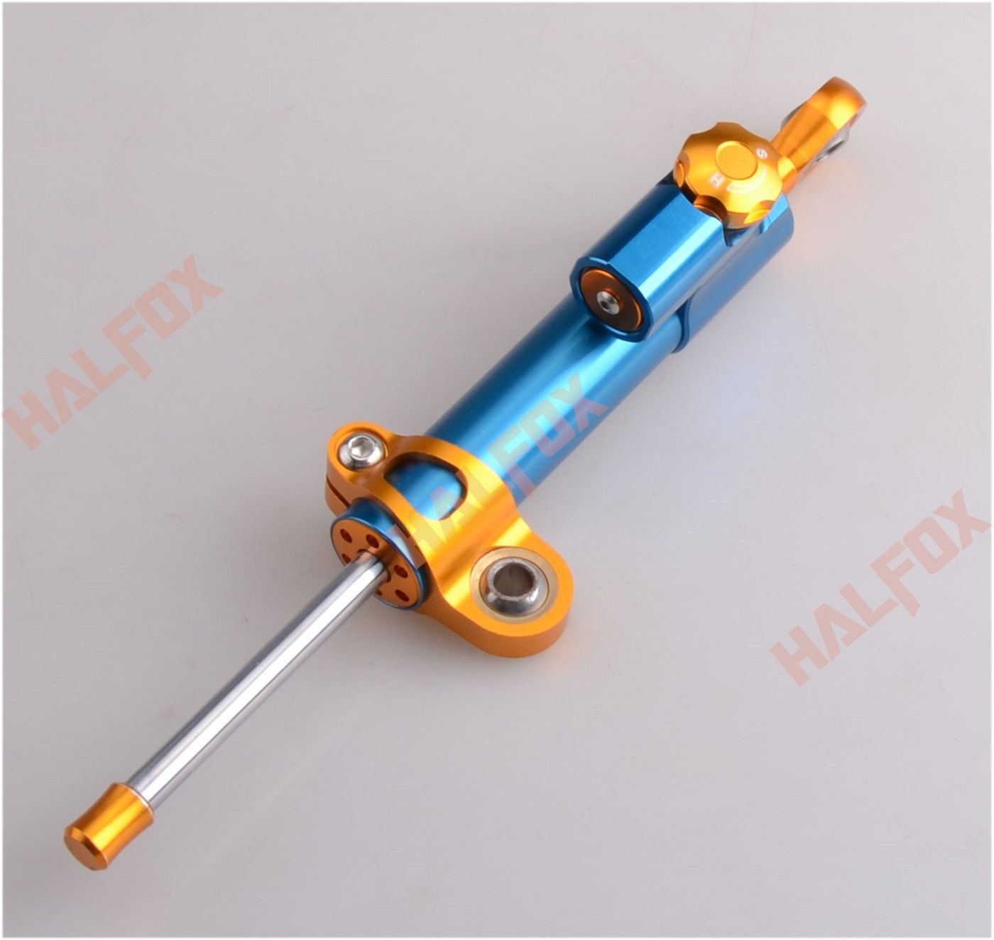

Wie macht man einen Lenkungsdämpfer an einer GSX-R 750 1996 ?
Diskutiere Wie macht man einen Lenkungsdämpfer an einer GSX-R 750 1996 ? im Biker Treff Forum im Bereich Allgemein; Wie kann ich zb diesen Dämpfer anbringen...

Wie auch immer du möchtest. z.b. Den Originalen ersetzen. Ne Haltevorrichtung kaufen. Ne Haltevorrichtung fräsen...

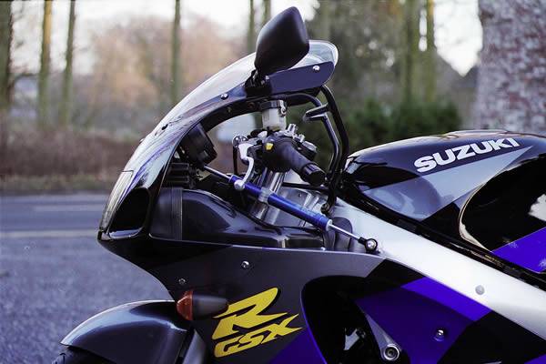

Auf dem Foto ist doch eine Schelle drauf? Bei der SRAD ist der ja original an der Oberen gabelbrücke und nicht wie bei den neueren an der unteren.
Nee bei der SRAD ist der original auch unten, auch wenn die ´96er noch keinen Lenkungsdämpfer hat ist das Gewinde in der Gabelbrücke vorhanden.

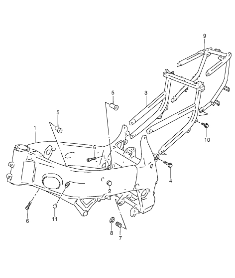

Bei der SRAD wird der LKD am Rahmen links und an der Gabelbrücke festgeschraubt...

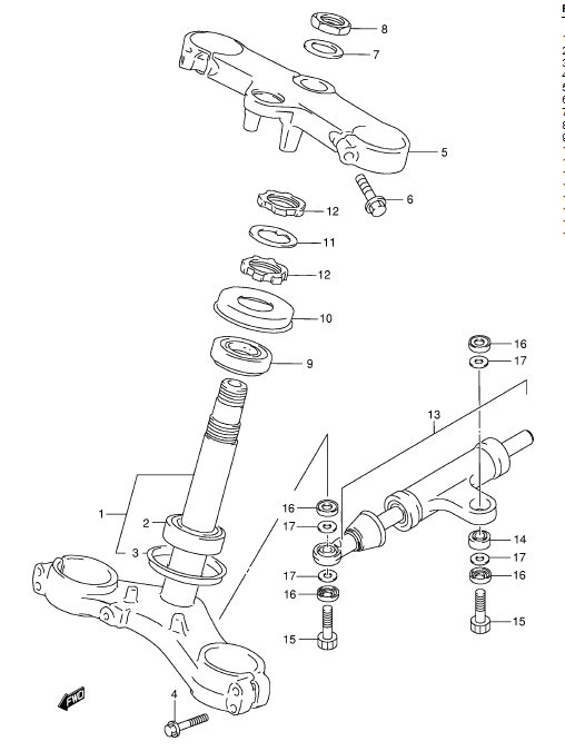

Original sieht das so aus
Der Zubehördämpfer wird am Punkt 11 befestigt. An der Gabel dann mit ner Schelle oder so, das weiß ich nicht genau
