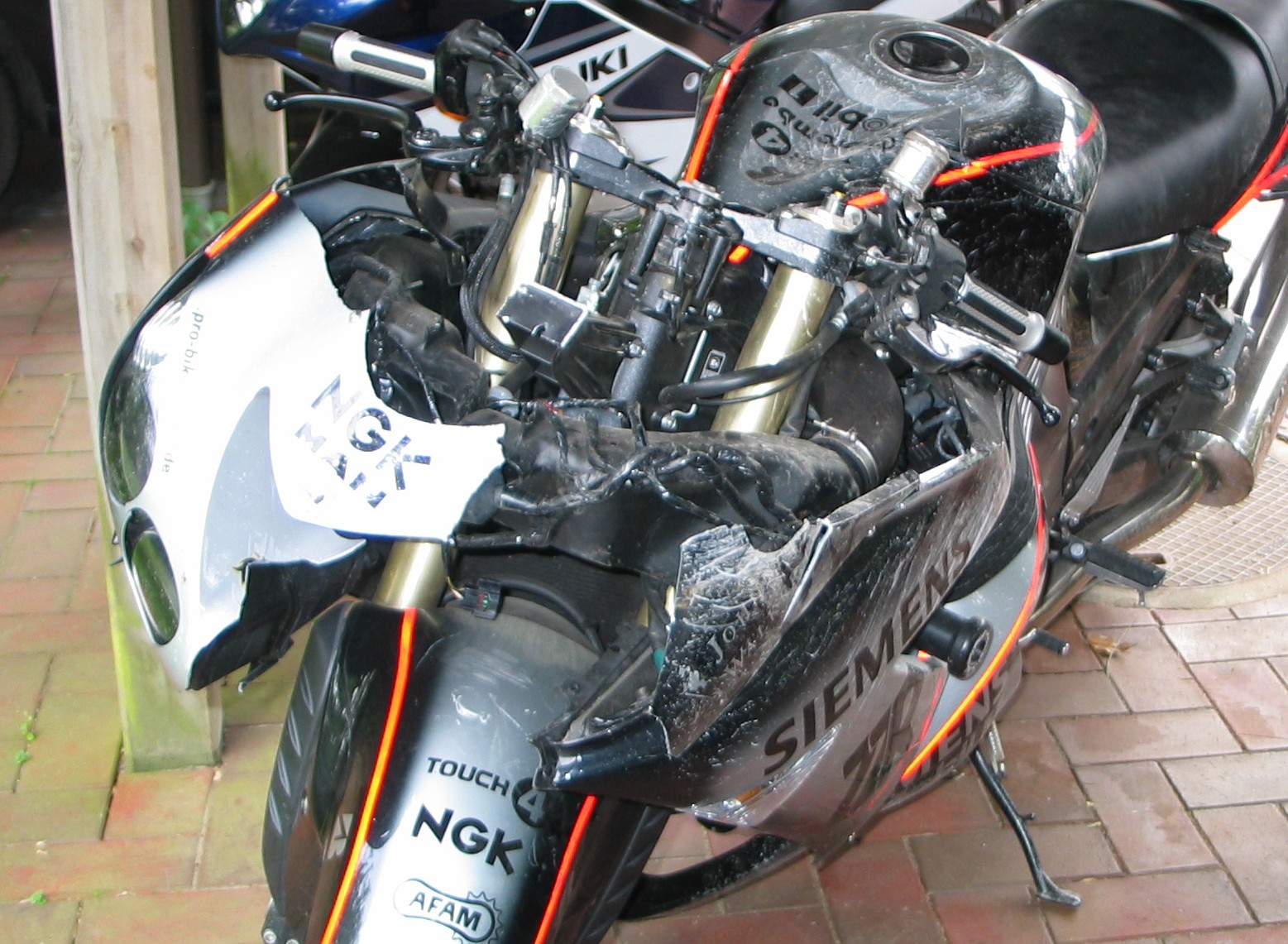

Wie ihr ja bereits wisst, hab ich es tatsache geschafft nach 2 Monaten mein Baby futsch zu machen. Hier die Bilder:
Was meint ihr wie sollte ich jetzt vorgehen ? Verkaufen oder wieder aufbauen ?
Weiß nicht ob da was dolle verzogen ist, sieht beinah so aus. Motor läuft FI Lampe ist auch aus. Gas annehmen tut er auch noch.
Sollte ich die mal von nem Händler Checken lassen und mit nen Kostenvoranschlag geben lassen ?
Danke schonmal für eure Hilfe!

ich würde mir nen kostenvoranschlag machen lassen bzgl. rahmen vermessen. wenn das preisl. für dich in frage kommt und der rahmen nicht verzogen ist würde ich sie wieder aufbauen. teile bekommste überall günstig her. grad bei ebay bekommste sehr viel und das für wenig geld.

Der Rahmen is zu 90% nicht verzogen, bis auf nen paar schrammen is doch nix dran an dem Bock!
Klopp die Plaste inne Tonne und bau dir nen Fighter raus!:cool:

vielleicht sieht man es auf den Bilder nicht richtig, aber sie sieht doch nicht schlimm aus.
Würde sie auf jeden Fall wieder aufbauen.

Wenn die mühle krumm ist lohnt sich der aufbau sicher nichtmehr. Bevor das Teil nicht vermessen ist kann man wenig drüber sagen, ansonsten schauts aber harmlos aus...

Also wenn soweit alles gerade ist, ganz klar wiederaufbau.
Ist doch kauf was los, so siehst zumindest auf den Bildern aus.
Habe das Bike hier selbst wieder aufgebaut... Das sieht ja deine fast "super gut" aus... ;)

Ich glaub auf den Bildern, beim näheren hinsehen zu erkennen, dass der Radstand kürzer geworden ist, als er eigentlich sein sollte... Die Gabel steht ein bisschen arg aufrecht...
Auch aus deiner Unfallbeschreibung ist eigentlich ersichtlich, dass du irgendwo dagegen gefahren bist. Also isses nichtnur ein normaler Rutscher, nach dem es eigentlich aussieht.
Daher würd ich sagen ist an dem Bike wenig grade. (Rahmen, Gabel, Gabelbrücke etc.) Die zerstückelte ZXR dagegen hat ja nur viel Kies abbekommen, aber mit keiner Wand frontal bekanntschaft gemacht.

Lass den Bock vermessen, kostet weniger als Wiedraufbau oder Kostenvoranschlag.
Wenn der Roller noch gerade ist kannst Du immer noch in aller Ruhe entscheiden was Du machen willst. Ich für meinen Teil würde das Moped verkaufen, weil ich kein Vertrauen mehr haben würde, selbst wenn alles ok wäre.

Also um es ganz genau zu nehmen is die Maschinen am Bordstein hängen geblieben. Also quassi frontal gegen. Ich bin dann zwangsweise abgestiegen und gegen die Wand. Weiß allerdings nicht ob die Maschine sich vlt überschlagen hat. Naja Montag wird mehr aufschluss bringen.

fertig machen....ne runde vorher fahren.....wenn se grade läuft.......nix vermessen lassen ?? wofür?? sieht doch gut aus
bzw so wie du die bilder gemacht hast lässt sich dazu nicht viel sagen...die bilder sind nicht aussagefähig...stell mal eine kompl seitenansicht rein...weil wers so nen kürzeren radstand sehen will...nujaa ...

Sieht für mich so aus als ob die Gabel um einiges nach hinten gestaucht wurde.
Ganz gut wären Bilder von der Seite, einmal Lenker mittig neutral und einmal volleinschlag.
Mein Tipp ist, dass der Vorderbau in die Presse kann.

also wenn du nicht grad ein 'bisschen' geld über hast und das von den maßen alles passt, dann wiederaufbau!

den Kratzern nach kann eig nicht viel sein, sicher sagen kann des so keiner hier
daher zum Händler bringen und mal Gabel und so checken lassen
dann, wenn sie weiter fahren willst, oder Zeit hast wieder aufbaun, die paar Teile kannst bei ebay, bike-teile und co schon zusammensuchen
Beim Verkauf so wirst mit paar Hundert Euro weniger rechnen müssen (also nicht das für die Reparatur sondern nochmal weniger, weil der Käufer erst noch Arbeit hat, und der Käuferkreis für so n Bike deutlich geringer ist)
Ich hab meine zB vor kurzem inkl Schrammen verkauft, denke 200-300 Euro hab ich so verschenkt (als wenn ich sie komplett gerichtet verkauft hätte)

ich würde auch erstmal alles vermessen lassen und sollte da alles ok sein, erstmal so weiterfahren....den rest dann nach und nach machen.

Ich bin für wiederaufbau, da sah meine bedeutend schlimmer aus, und ich hab se auch wieder aufegbaut (da war so gut wie alles hin).
Allerdings, ganz wichtig, dringend vermessen lassen, kostet normal zwischen 150-200 Euro und empfinde ich persönlich als das wichtigste Entscheidungsargument.
Sollte dabei alles passen, isses doch nur Kinderkram das wieder zu richten.

So war heute mal bei meinem Suzi Händler des vertrauens... Er guckt sich die erstmal an.. Und ne Rahmenvermessung kost dann 160€... Werd die Maschine diese oder nächste Woche mal hinbringen lassen, ich meld mich wieder wenn es was neues gibt. =)
