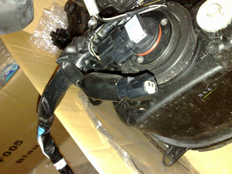

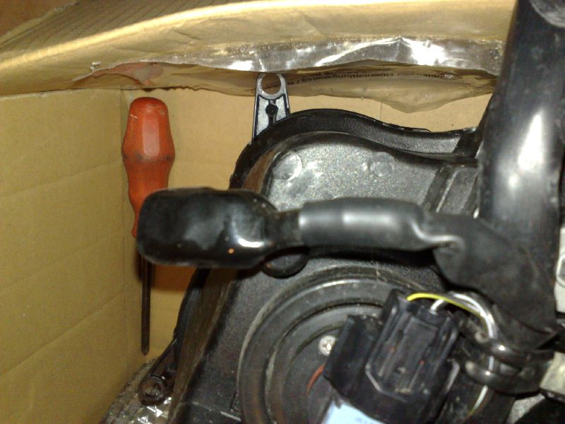

mal etwas aus dem fenster gelehnt sieht es für mich so aus als ob suzuki den selben vorderen kabelbaum aus kostengründen an allen gixxen ab bj. 08 verbaut hat.
dieser stecker ist bei der kilo k7 k8 am elektronischen lenkungsdämpfer dran den die 6er und 3/4 nicht haben.
also solltest nicht beunruhigt sein, muss so sein;)
unten mal ein bild von meiner kilo die ja gerade zerlegt ist.
denke das ist der selbe stecker.

Danke für diese Antwort dachte schon dass ingendwas nicht in ordnung ist.:D:D

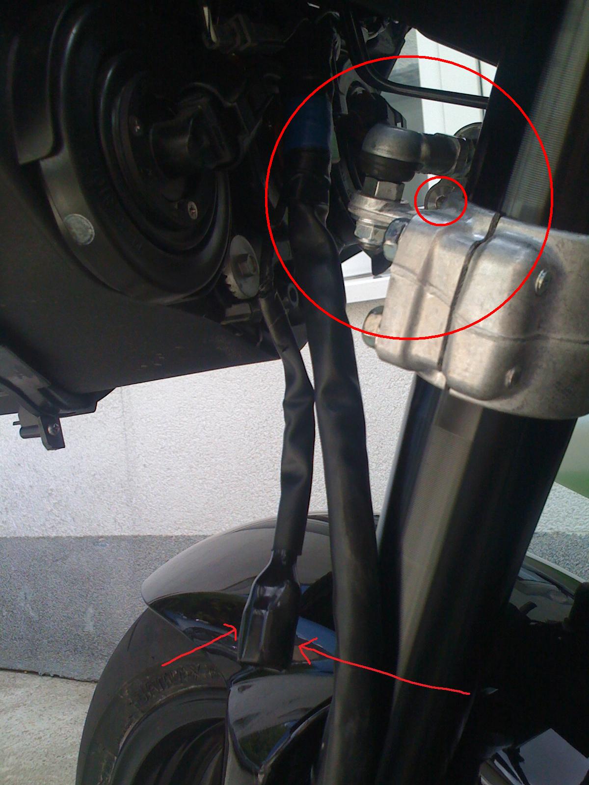

so hab mal im bild den dämpfer eingekreist.
im kleinen kreis haste die einstellschraube, beim elektronischen hast genau da den anschluss für den stecker.
und die fehlermeldung hättest ja auch gleich erwähnen können:D
wenn dich der fehler nicht stört und sonst keine beeinträchtigungen vorliegen kannst so weiterfahren. ansonsten besorg dir den elektronischen dämpfer und schliess das kabel wieder an. sollte eigentlich ohne weitere probleme passen.
Ach die schraube
Aber ist das nicht die Befestigungsschraube??vom Dämpfer
