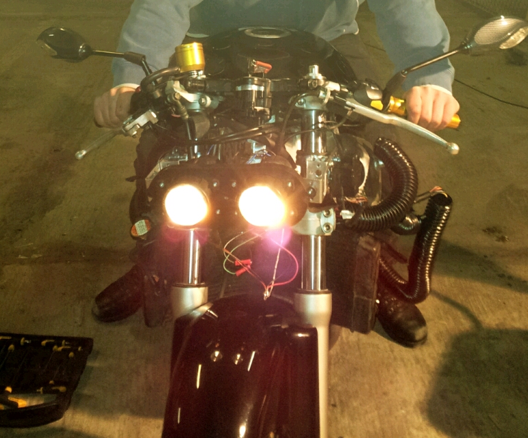

ich weiß einfach nich wo ichden verfickten kabelbaum versteck kann bei der srad bj 00 600 ich versuchte es schon mit hüllen wie schläuche oder binder oder sammelschläuchen etc. ich bekomme es nicht hin.
Frage
Wo kann ich die Kabel von der linken Seite (Tacho, licht, blinker etc) verstecken ?
Soll/kann man die nach innen legen und durch die öffnung die lufteinlässe legen ?

bis jetzt versuche ich ihn aussen sinnvoll zu befestigen. jedoch wenn ich ihn bein tank lang lege, wieviel spiel bräuchte man ? Ohne das etwas gezerrt, gepresst etc wird

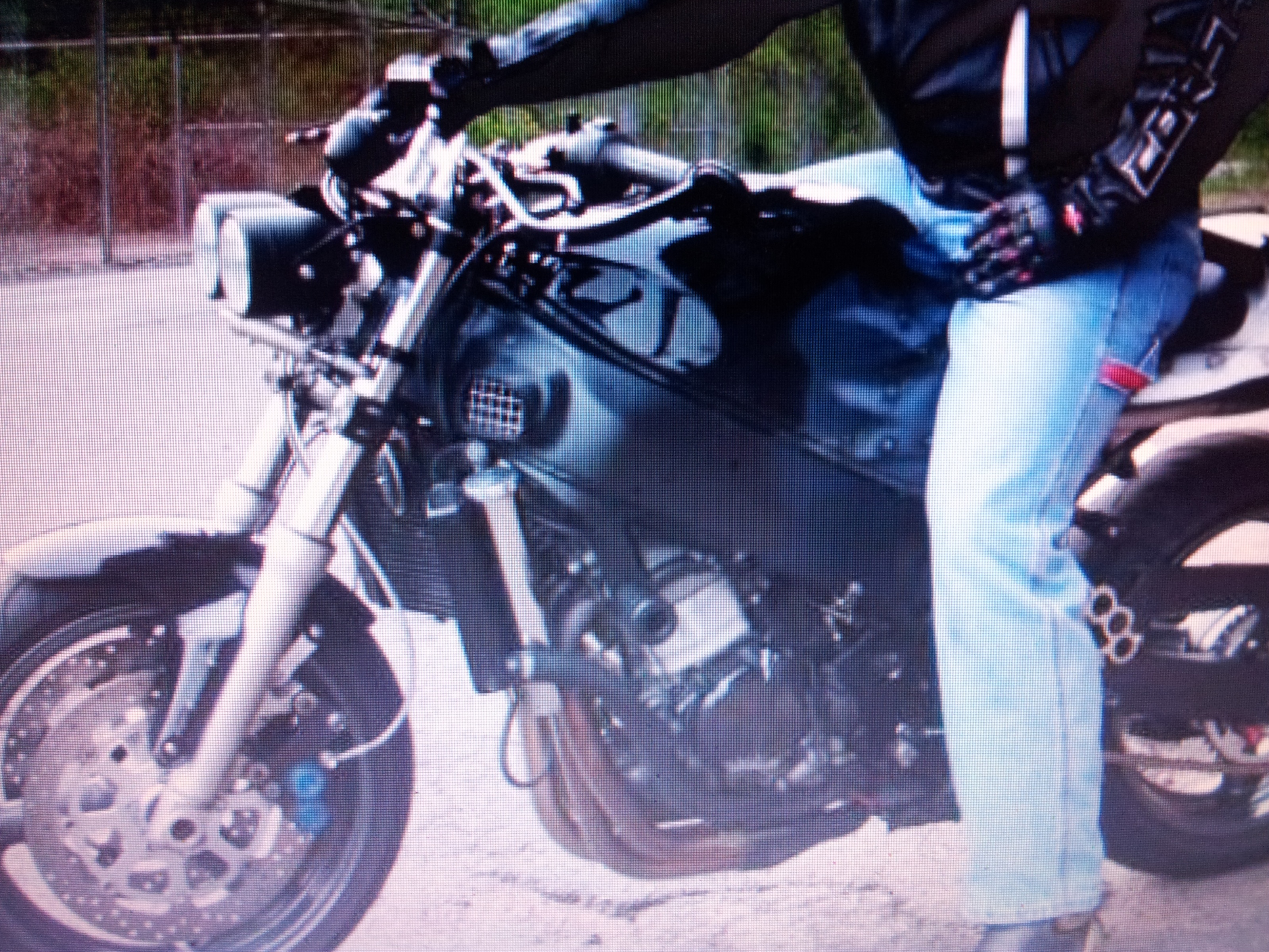

so soll es mal aussehen.
