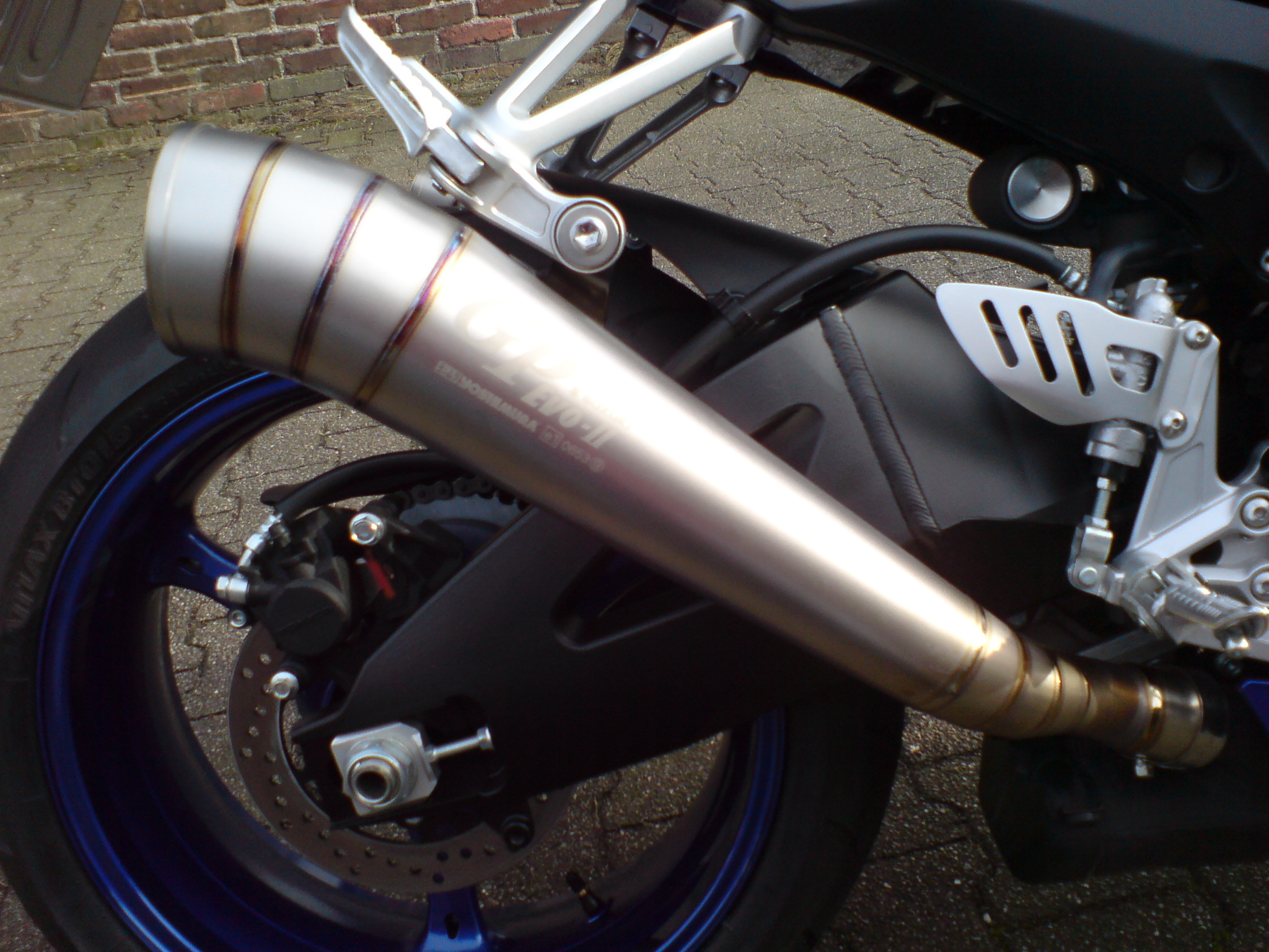

Hallo Gixxer
ich habe auf meiner GSXR 1000 die ESD von Yoshimura verbaut!
Gestern schrieb mir ein Kumpel das die ca: 10 PS an Leistung schlucken sollen!!
Hat jemand damit Erfahrungen oder Hintergrund wissen??
Gru? OLiver

????? mir is bekannt das er ca. 1-2 ps raubt (soll)...aaaabbbeeeerrr nur mit kat vorne vor...und oder wenn die eater drinne sind..is alles hören sagen..
..un sicher zu sein voher auf die rolle und dann mit dem yoshi druff

Selbst wenn es so wäre...würdest du dann deinen Auspuff wieder abschrauben? 10 Pferde rauf oder runter da würdes du (fast) garkeinen Unterschied merken!
Aber ich würde dir schon aus einem Grund raten den Orig. dran zu lassen...
Er sieht einfach viel besser aus :rolleyes:
Meine meinung :D

ne stimmt nicht kein leistungsverlust mit der evo 2
zitat motorrad 17/2008
Sehr gut verarbeitet; hervorragende Passform und einfachste Montage
auch dank exzellenter Montageanleitung; geschraubte Halter; extrem
leicht; Leistungsverlauf nahezu deckungsgleich mit Serie, Drehmomentverlauf
etwas besser; Standgeräusch innerhalb Toleranzbereich;
Fahrgeräuschgrenzwert eingehalten
Original
131,3 kW (178,6 PS)
bei 12 400/min
112 Nm bei 10 000/min
Yoshimura
131,5 kW (178,9 PS)
bei 12 200/min

@Pasi danke das ist ja mal eine Qualifizierte Aussage!!:party::won::g055: ich freu mich!!!
und selbst wenn 10PS weg währen egal die Leistung satt!!!:D

Moin,
nen Kumpel von hat sie, ohne Kat und Eater, auf dem Prüfstand gehabt
172PS am Rad.
