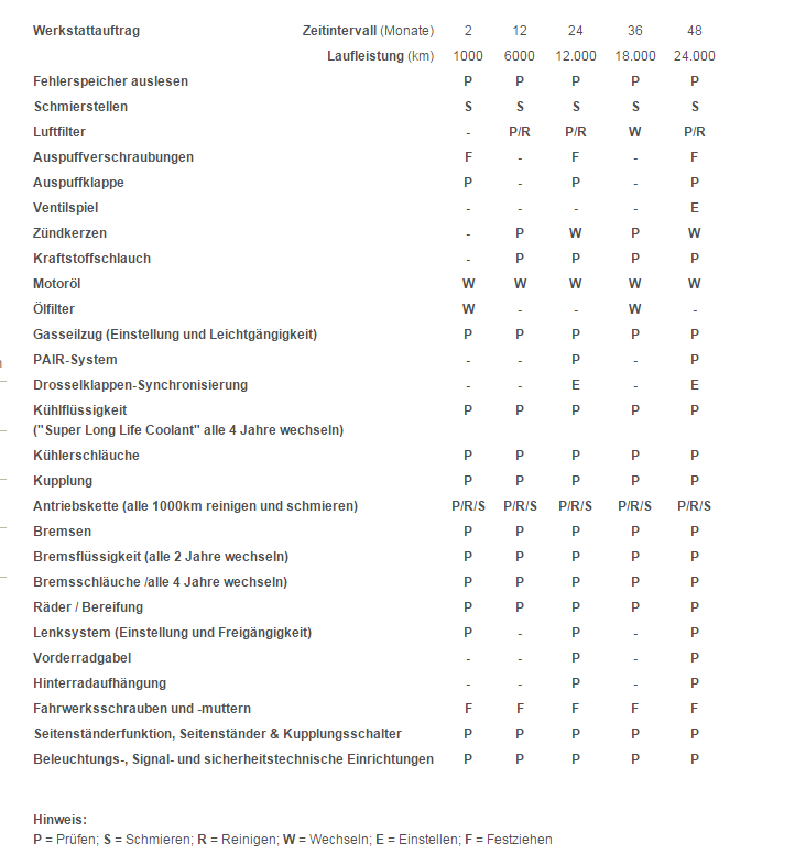

Hab jetzt meine 24.000er vor mir. Laut dem Wartungsplan gibt's ja zwei Sachen, die man selbst machen kann: Zündkerzen wechseln und Öl wechseln. Habe beides noch nie gemacht, daher die dummen Fragen:
1. Wo bestelle ich am besten Zündkerzen und wieviele brauche ich (2 nehme ich an ^^)?
2.Braucht man dazu noch irgendein spezielles Werkzeug?
3. Bzgl. Ölwechsel: Im Handbuch steht 3L beim Wechsel und 3,6 bei "Überholung". Was genau heißt letzteres?

Hallo,
1. Louis, Polo, Stahlgruber... überall wo es Kerzen gibt. Welche du brauchst findest du in der Bike Datenbank der Shops. Würde dir Iridium empfehlen. (Kauf 5 stck. und schraub eine von obenm in den Tank:)
2. Kerzen Nuss und diverse verlängerungen um dir die Arbeit zu erleichtern. Weiss grad auch nicht ob beim BW überhaupt noch ein Kerzenschlüssel dabei ist.
3. Bei meiner K8 sind es 3l ohne Filter wechsel und 3.3l mit Filterwechsel. Würde sagen du füllst erstmal 3,3l ein lässt sie laufen und prüfst dann nochmal und füllst ggf. noch nach.

Hab jetzt mal nen Händler (Deutschland) angerufen und der meinte, dass man alleine für das Ventilspiel um die 300 Euro rechnen muss. Ist das normal? Das klingt schon heftig, Öl, Luftfilter, Kette etc. ist eh gemacht.
Was sollte man außer dem Ventilspiel noch zwingend machen lassen? Ein Großteil der aufgezählten Sachen scheinen mir doch recht unnötig zu sein und sehen nach Geldmacherei aus.
Händler Nr. 2 (Österreich) sagt, dass es bei ihnen bis zu 600 Euro kosten kann, wenn das Ventilspiel tatsächlich eingestellt werden muss. Er meinte aber, dass er das noch nie gesehen hat bei ner Suzi mit 24.000 km und es total unnötig wäre.
Jetzt bin ich verwirrt. ^^

Was ist daran verwirrend ?
Bei 24k wird was Spiel geprüft und falls es nicht passen sollte neu eingestellt ...
Daraus folgen die Preise von 300-600€ ;)
Nicht knausrig sein, zum Händler bringen ... Sagen was alles schon gemacht wurde und was er für die machen will
