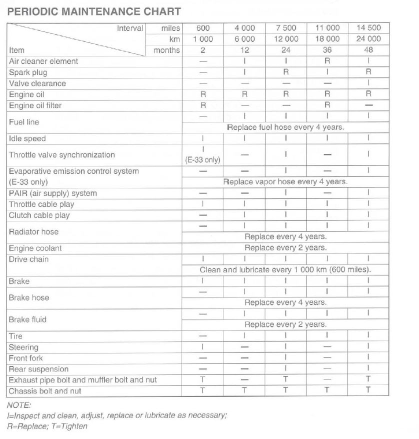

Hab hier mal ein Auszug aus dem 600er K4/K5 Manual:
Müsste aber allgemein für alle Gixxer gelten, oder?
Finde die Angaben in Monaten allerdings eher sinnfrei.
