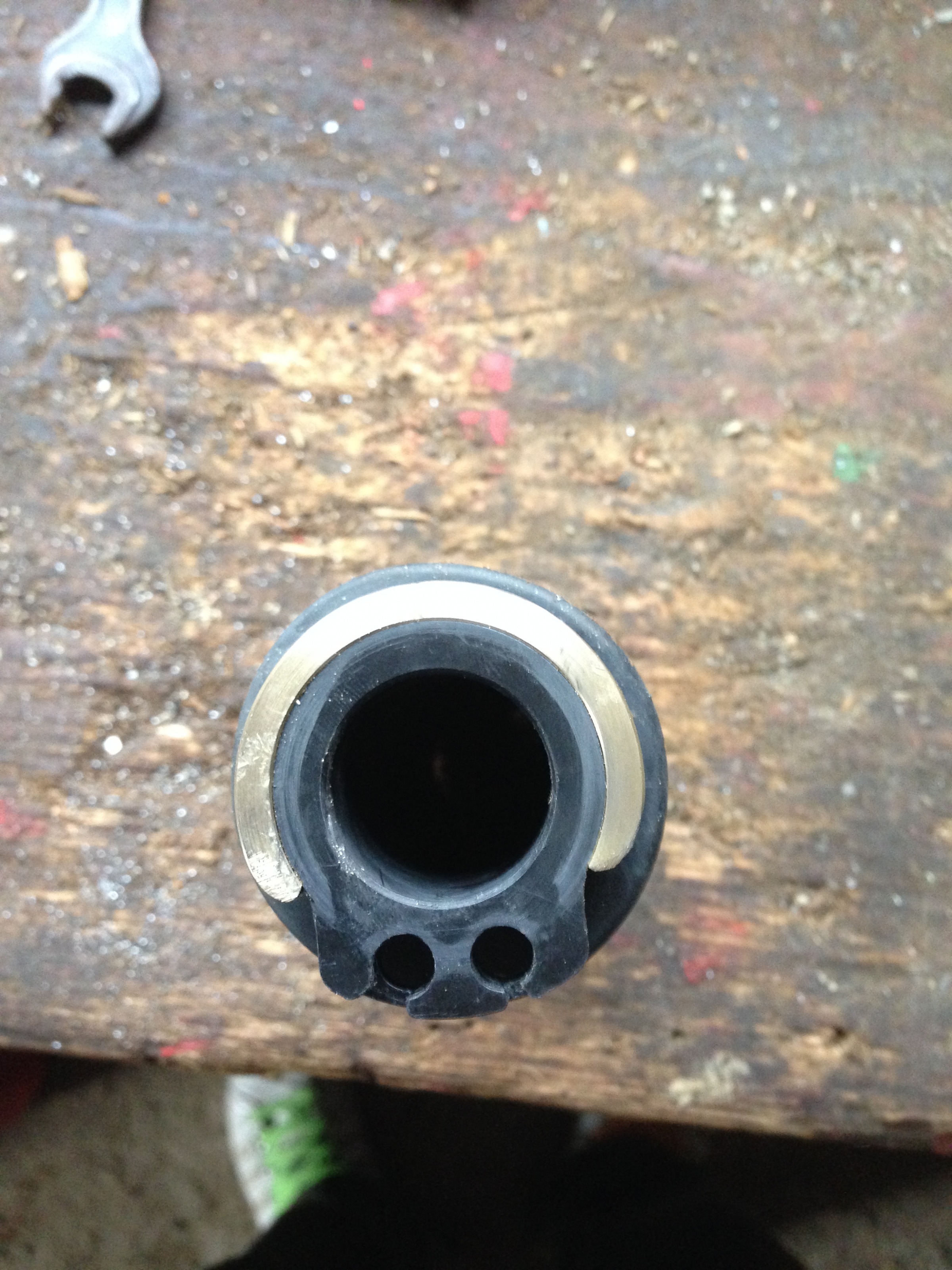

sowas meint er, damit musste beim vollgas geben nimmer nachgreifen :D
