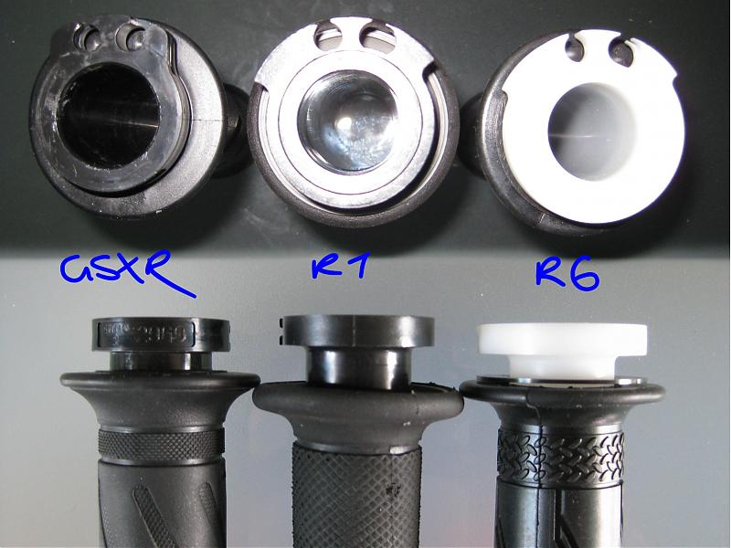

Pfusch.
Weil die Ringe lediglich aufgelegt/angeklebt werden und die meisten haben keine Führungsnut für die Bowdenzüge.

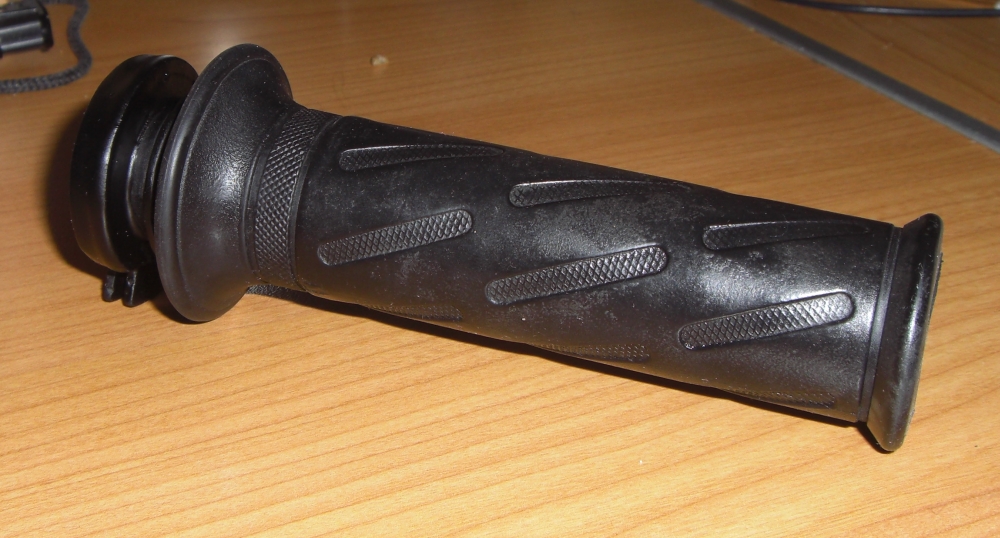

Gerade wenn der Durchmesser des Drehstückes sich vergrößert ist eine ordentliche Nut bestimmt von Vorteil...
Im Vergleich zu anderen Herstellern ist Suzuki da echt sparsam. Das sieht bei Yamaha schon ganz anders aus und vom Preis mal abgesehen werde ich den Umbau auch mit dem R6-Griff ins Auge fassen, die Arbeit ist hin wie her die selbe...
Als Vergleich mit Adapterring

Naja.....bevor ich zwei unterschiedliche Griffe montiere dann doch lieber der Adapter.
Zur Not mit Kleber....und glaub mir....wie Themenstarter schon gesagt hat.....da bricht alles.....aber nicht der Kleber

Das der Ring nicht hält ob Kleber oder Klemmung habe ich nie gesagt ;). Aber der kostet auch 47€ inkl. Porto ohne Superkleber und dafür bekommt man auch einen gebrauchten R6RJ15 Griff + ein Paar gute neue Griffgummis und spart mit etwas Glück sogar noch Geld.
Du kannst sagen was du willst, es geht nichts über "aus einem Guss"^^

Also ich hatte sehr viel Glück letztes Wochenende und konnte mir einen "neuen gebrauchten" R6 RJ15 Gasgriff, jedoch ohne Griffgummi, für 16,95€ inkl. Porto von einem Händler bei Ebay schießen. Robert hatte recht, diese günstigen Angebote gibt es^^.
Ich hoffe das dir, ob Ring oder Griff, nochmal so ein Angebot entgegen kommt und es diesmal Ordnungsgemäß abläuft.

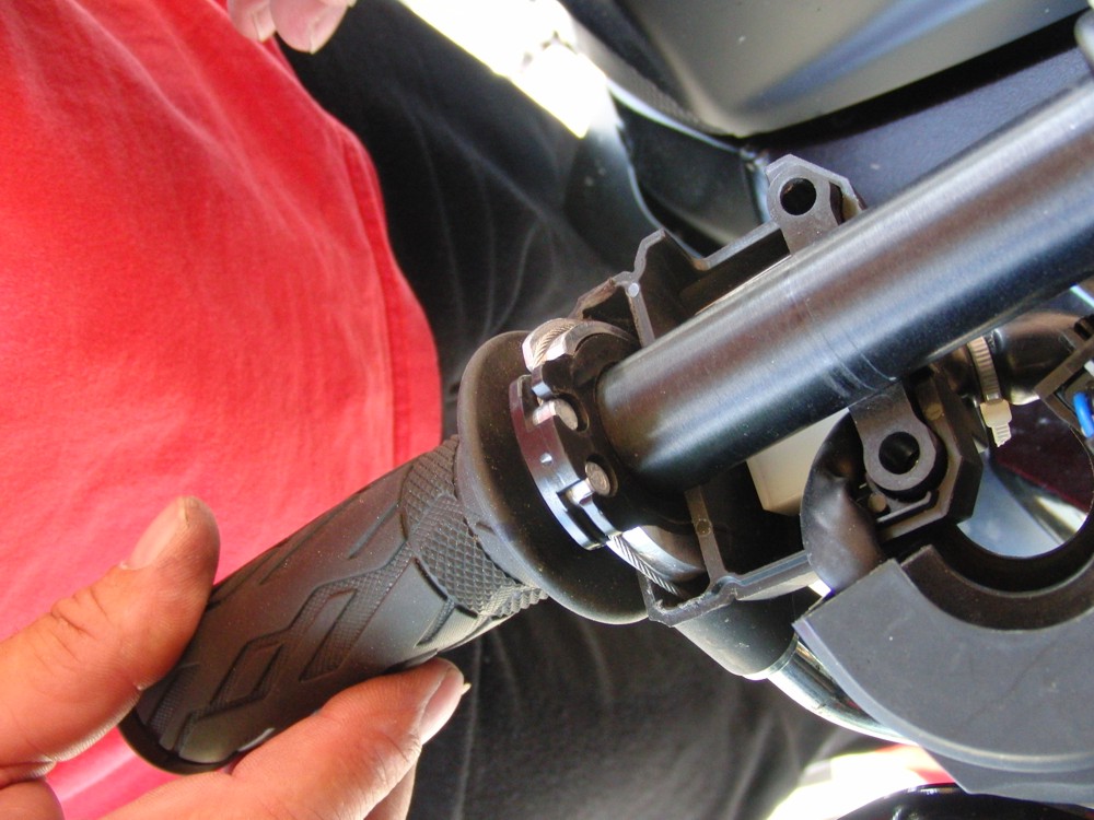

Habe mir so einen Ring aus 40er Abwasser Rohr selber gebaut im Baumarkt vor ein paar Wochen, da mir die Yamaha Griffe zu teuer waren und ich schon zu lange nach einem suche.
Den Ring habe ich festgeschweisst, mit 3 Drähten fixiert (Stück Draht aufglühen und durch den Ring und Griff stecken, dann bündig abschleifen) und am Ende alles mit Epoxidharz ausgegossen. Am Schluss angeschliffen und lackiert. Ergebnis ist eine Rolle von ungefähr 40mm und minimaler Kostenfaktor.
Vor dem Vergießen, geschweisst, Drähte eingelassen (einen kann man noch auf dem Foto erkennen) und abgeschliffen
Vergossen und lackiert. Mittlerweile habe ich einen modernen, längeren K8 Gummi dran und optisch nicht vom Original zu unterscheiden. 40mm passen auch noch in das originale Gehäuse. Für den Adapter von Schwabenmax musste ich das Gehäuse auffräsen bei einem Kollegen.
Für das Alles braucht man nur ein Cuttermetter, einen Dremel mit Schleifaufsätze und am Besten noch eine Feile. Es muss auch kein Epoxidharz sein, mehrere Schichten dick Klarlack zum Tupfen oder aus der Dose reichen auch aus. Der Ring ist in 5min gemacht, die Montage dauert auch nur ein paar Minuten. Wenn man das ordentlich macht und noch vergießt bzw. mit Klarlack zusammenbackt muss man es nur einen Tag mal aushärten lassen.
